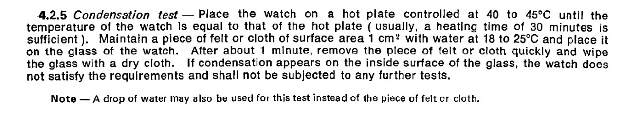

Добрый день!
Прежде всего, является должным проверить наличие воды внутри корпуса часов. Как я уже упоминал это каждой может сделать сам, выполнив тест на конденсацию воды.
После того, нам можно определить что должно делать. Владелец часов не получает никакой пользы от наших догадок.
Давайте вести себя как профессионалы, ведь люди приходят на этот форум за советом от профессионалов.
С уважением, Душан
