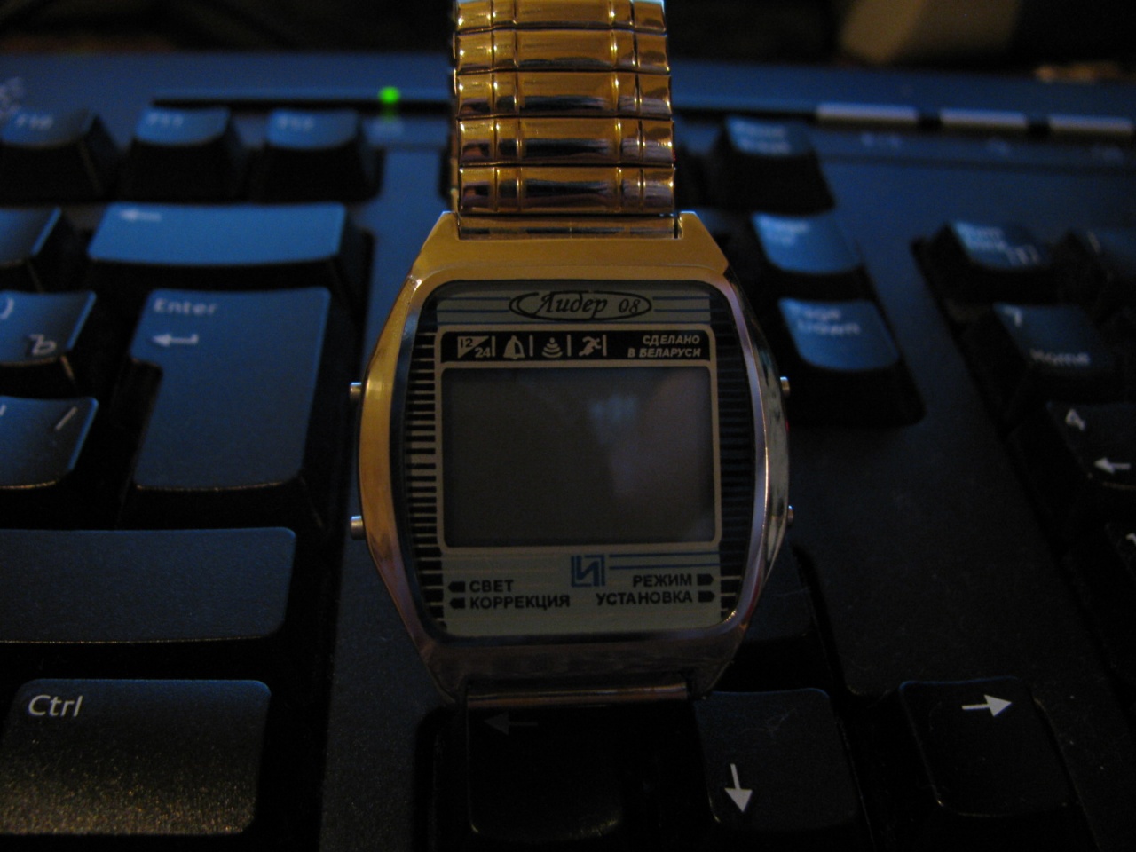

Привет всем! У меня часы Интеграл Лидер 08 , есть вопросик , я вчера зашел в мастерскую поменять батарейку, обычно ставил или японскую или швейцарскую, ну как-то приятней что ли! Отдал мастеру, он начал менять, ну я как всегда спросил, а сколько осталось до окончания срока годности , он мне, типа меньше года, а мне в среднем хватает батарейки на года 2,5-3. Я отказался от этого элемента питания, подумал, как так, она просроченная будет стоять в часах, а если потечет и часы испортит! Мастер доказывал что нет разницы! Вот решил с вами посоветоваться! Кто как считает, мастер прав или просто хотел впулить старые батарейки?

Вот такие у меня часики!
