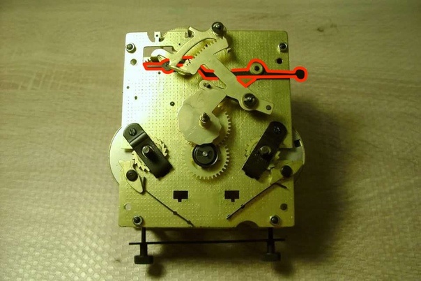

Добрый день, мастера!
Решил восстановить семейные часы, почистил, смазал, но бой не работал, оказалось, что сломан этот узел:
Крепление лопнуло и не поднимался узел вверх.
Может есть у кого такая запчасть в запаснике? Помогите, пожалуйста, сам я больше по радиоделам специалист, часовых запчастей не имею.
Не пинайте, пожалуйста, если что-то не так сделал.

У этого рычага обычно проворачивается плечо, по которому работает кулачок на минутном трибе. Пропаиваем мощным паяльником (грубо, с кислотой), предварительно повернув в нужное положение - и рычаг становится вечным. Кучу таких уже ремонтировал.
Положение должно быть таким, чтобы при подготовке боя полного часа гребёнка падала, а при подготовке боля получаса - нет. У кулачка для этого выступы разной длины.

Сообщение от SergeySergeich Посмотреть сообщение
Згачит, квалифицированно паять умеете. Неисправность - типичная.
Время ремонта, начиная от "вынуть рычаг с осью из механизма" и далее "пропаять стык латунной и стальной частей с двух сторон угловыми швами", "зачистить надфилем излишки припоя" и "установить отремонтированный рычаг в механизм" - 20-30 минут - завмсит от сноровки.
С уважением, А.Малышев
