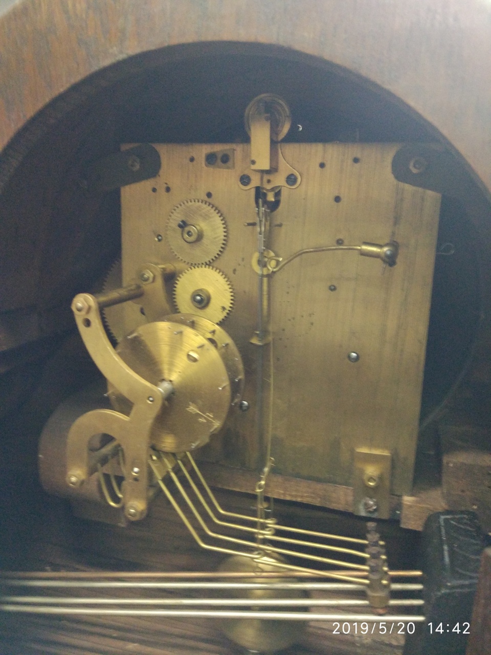

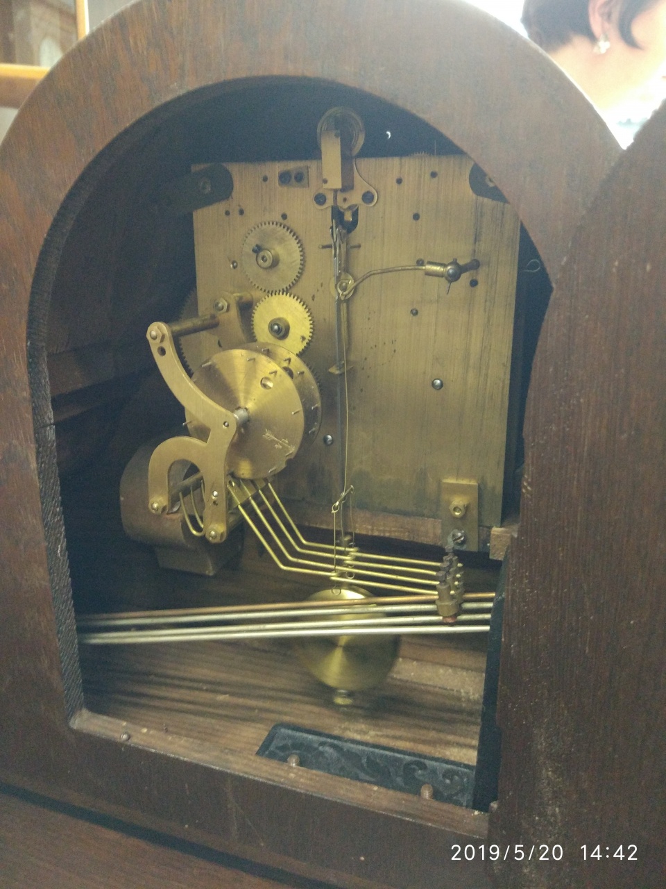

Прошу помощи. Хочу восстановить бой каминных часов, четверти отбивает а боя нет. Утрачена гребёнка боя. Буду признателен за любую информацию по конструктиву[ATTACH]Нажмите на изображение для увеличения

Бой , это правый рычажок с коромыслом поднимающий все молотки одновременно . В данном ракурсе все детали на месте.

Вытаскивайте механизм из корпуса и давайте фото его спереди.

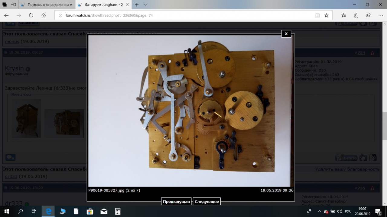

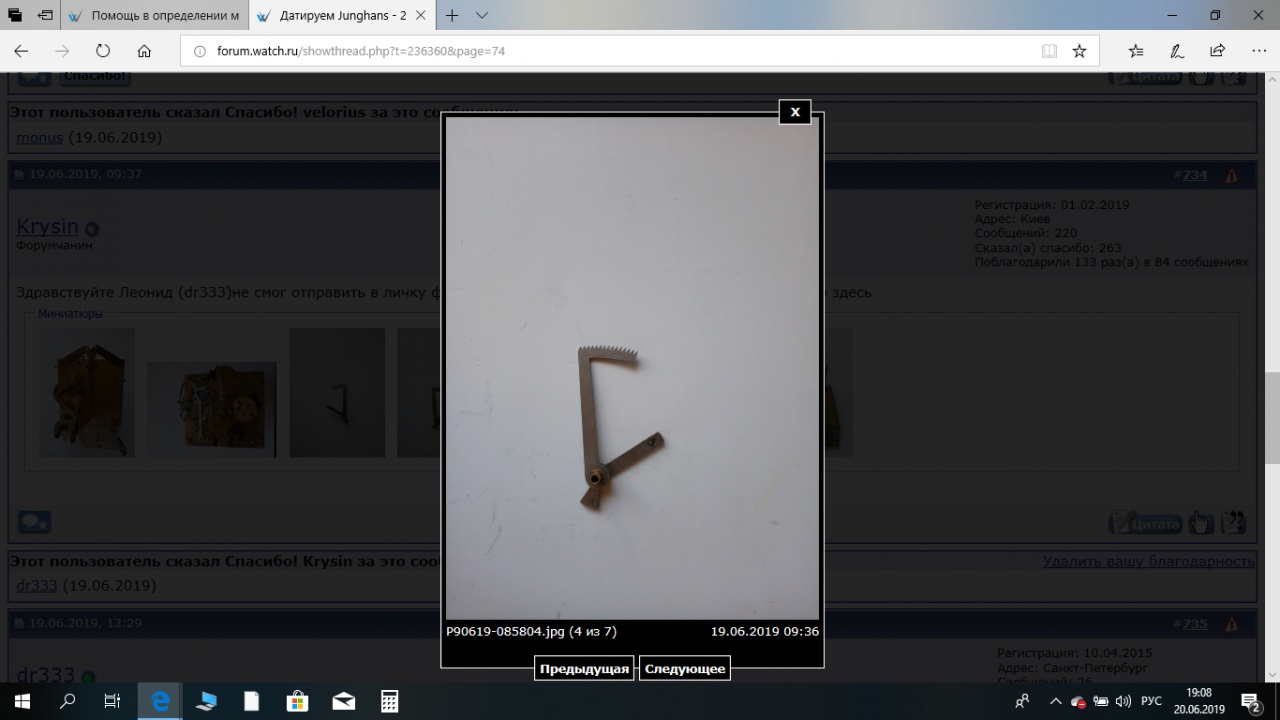

Прошу прощения, Уважаемые форумчане . Думал тему не опубликовал. Спасибо форумчанин Krysin выложил фото "гребёнки". Теперь надо, найти родную. Может кто подскажет.
