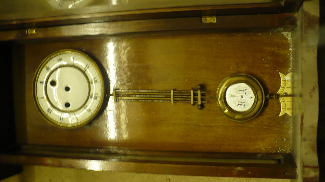

Добрый день. Нашел бабушкины часы , а на задней панели механизма выбито (deutsches reichs patent №55006) и еще какой то номер (21103) Подскажите пожалуйста что это?

Вероятнее всего вы нашли столетние немецкие массовые часы фирмы FMS (http://forum.watch.ru/showthread.php?t=30458 ).
Скажите, надпись "deutsches reichs patent №55006" заключена в круг или просто написана печатными буквами в линейку?

Добрый день Олег! Большое спасибо за ответ.Надпись заключена в круг. Если можно ,то поподробнее. заранее благодарен.

Если надпись в круге, то механизм (и, соотв, часы) можно датировать 1891-1899 годами. Фирма производитель - FMS, их историю можете почитать по ссылке, приведенной ниже.
Про патент 55006 почитайте вот тут: http://forum.watch.ru/showpost.php?p...8&postcount=34
Если не сложно, сделайте фотографии, может быть что-то еще можно будет сказать =)

Как вы думаете , возможно, да и стоит ли их восстановить?

На первый взгляд они комплектны - т.е. реставрация не будет затратной. Нужно найти мастера, который почистит и запустит механизм. Насколько я помню, в Липецке живет и работает уважаемый OddyRash, пишите ему в личку: http://forum.watch.ru/member.php?u=754.
