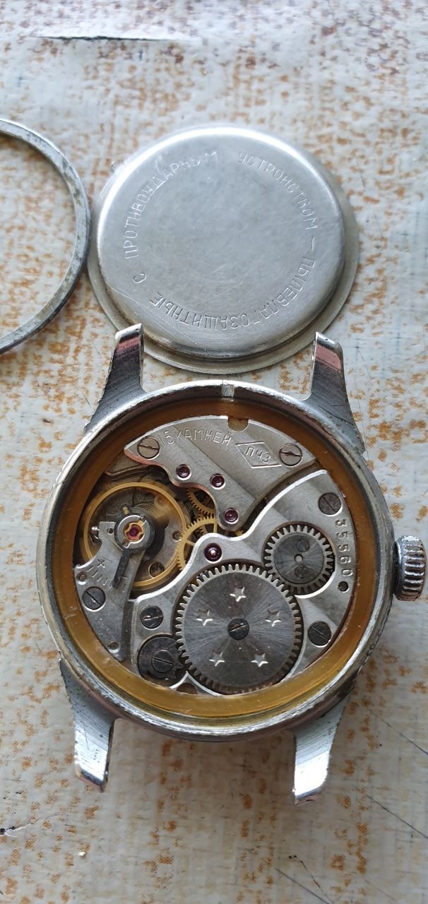

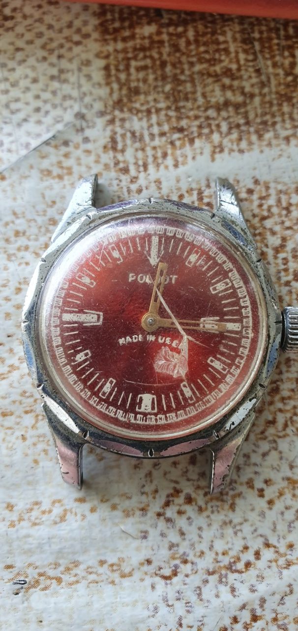

Доброго Всем дня! Подскажите какого года этот Полёт?

Под балансом нет циферок?

Не видно ни чего.

Скорее всего мех не полётовский. Экспортные часы на русском внутри небыли..

Та это сразу видно.
Цифер вообще самопал

Это не полёт, видимо. В смысле, на циферблате написано полёт, а на механизме -- не полёт. Отсутствие секундной стрелки как бе говорит нам о том, что циферблат и механизм от разных часов (в механизме секундная стрелка предусмотрена, но не центральная).

А что за клеймо ПЧЗ ?

пензенский часовой завод. От туда или весь механизм или только части.
Если я правильно всё разглядел. Это победовский механизм. У меня на древней победе схожий внешне механизм.

Не Пенза и не Победа.
Это петродворцовый Маяк (и мотор и корпус) с артельным циферблатом. Стрелки ЗИМ, заводная головка Восток.
