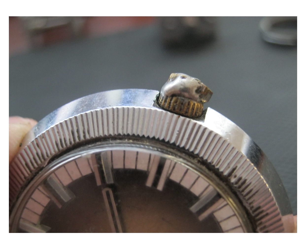

Вот лучший метод. Дарю идею бесплатно! Шутка конечно. Не надо издеваться над часами. Ничего наращивать не надо. Не со снятием ни без снятия. Надо ставить новую.

Сообщение от Brick200 Посмотреть сообщение
это из галереи чудовищ?
