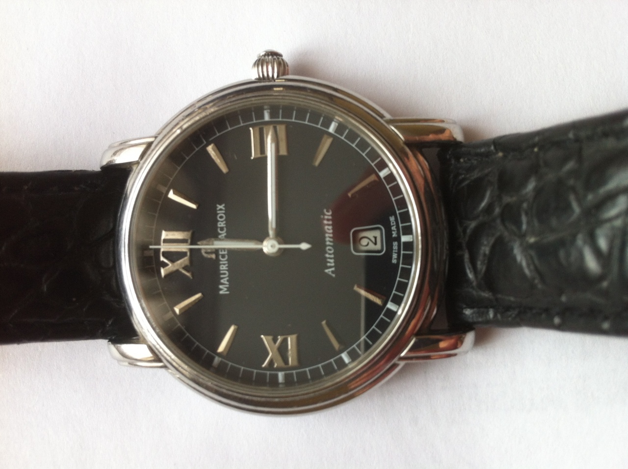

Циферблат Maurice Lacroix Pontos
Доброго времени суток! Вопрос знатокам и мастерам. Неизвестный ранее горе-мастер приклеил отпавшую цифру XII и как следствие - криво и заляпанные стрелки. Клеилось походу на суперклей(. Оттереть нереально.
ВОЗМОЖНО ли отреставрировать другим способом или найти новый циферблат на них?
Maurice Lacroix Pontos PT6017-SS001-310 ref.al27496
Заранее Всем Спасибо!

Стрелки и индексы можно аккуратно отчистить от клея мягкой стирательной резинкой. Только не зацепите сам циферблат. Если индексы оторвутся, то потом приклеите их уже ровно. Хотя не понятно как в приличных часах их можно приклеить криво, должны быть отверстия в циферблате под точную установку индексов. Это в китайских подделках все клеится прямо на цифер на глазок.

Зубочисткой тоже клей с индекса можно безопасно снять. Так же можно снять индекс и очистить средством для удаления суперклея или в растворителе замочить. Потом приклеить нормально

Спасибо! Попробовали резинкой - не оттирает. Приклеили намертво. Ощущение что клей дал окислы. Как вывод - только замена циферблата полностью.
Еще раз спасибо за советы, перемещаюсь в топик поиска запчасти(

Если стоит вопрос о замене цифера , можете попробывать положить этот в кипяток минут на 10. клеи то отлетит , вопрос о сохранности внешнег7о вида всего цифера.

А можно и просто сжечь

Поверьте , простая горячая вода творит , иногда , чудеса ….
