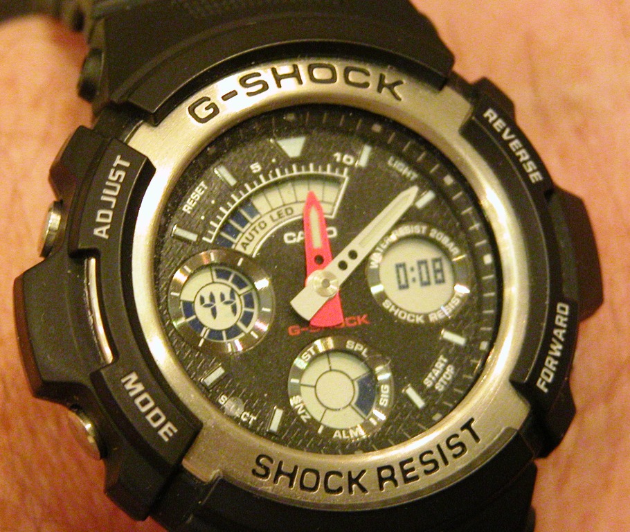

Села батарейка в AW-590 (G-Shock). Заменил, поставил Sony, по рекомендациям форума. Теперь все работает, кроме стрелок - не идут. Дайте совет, в чем может быть причина, что делать? Заранее благодарю.

Тут только один вариант - при установке батареи повреждена катушка двигателя. Она там сидит открыто и задевается отвёрткой как раз плюнуть.

если так, то обидно, очень старался все сделать предельно аккуратно. А ремонт дорогой этой самой катушки?
