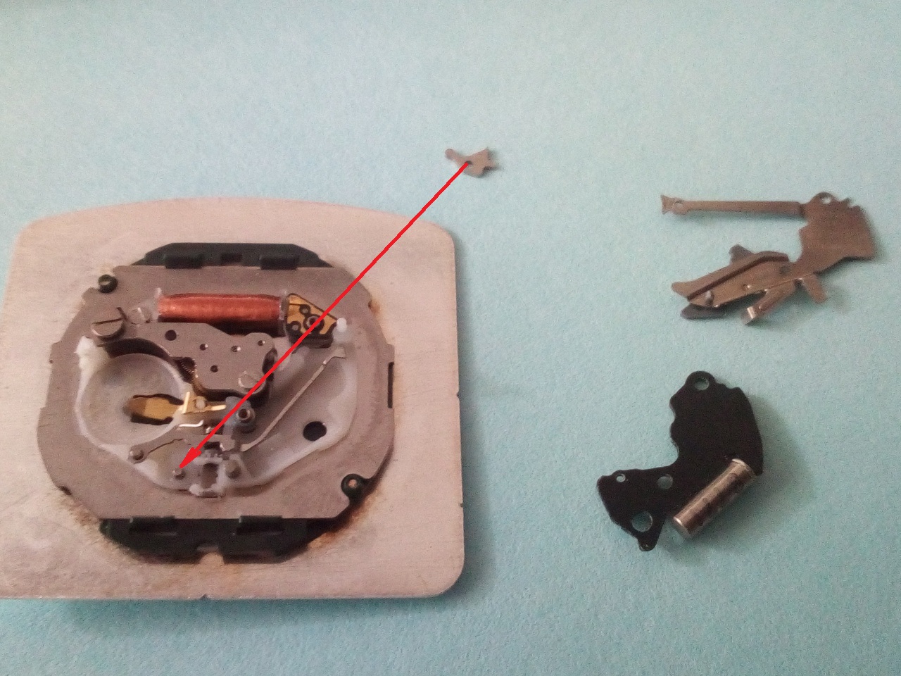

История стара как мир, открылись и оттуда все как посыпалось
Вроде во всем разобрался, но не могу понять куда setting lever устанавливается. и как (верхняя на фото).
Мануалов покурить не нашел (честно около получаса искал).
Хотя не исключаю что и по следующим двум будут вопросы. Может есть подобный механизм, или хотя бы фото в сборе.

Поставить надо где указал, только нужно повернуть его обратно (нижней стороной вверх)

Спасибо большое!
Идеально, все заработало.
