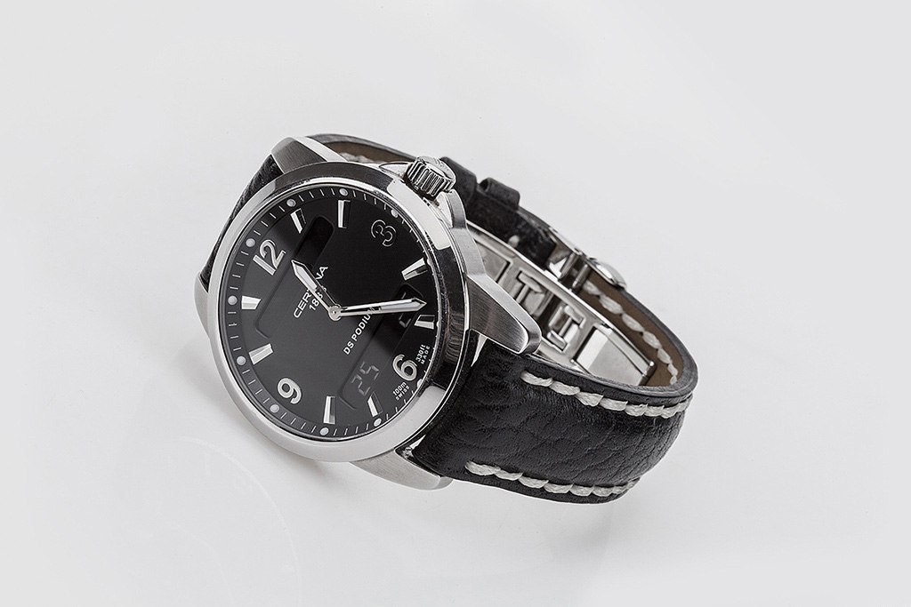

Какую батарейку поставить в Certina 193.7129.12.66?
Здравствуйте. Часовых дел мастер сказал, что замена батарейки в Certina 193.7129.12.66 будет стоить 1000 руб.
Посмотрел цены на Renata 370, и как-то многовато получается. В чем секрет? Что ставить?

Мастер завысил цену,замена 500р. в среднем с батарейкой.

Может быть у кого-нибудь есть такие часы или похожие с таким механизмом? Какую посоветуете туда батарею? Renana 370 или 371? Может быть Varta?

В Москве в официальном сервисе (который Omega) замена 700 руб...

Глянул на сайте СЦ у нас в Питере - там для Сертин рекомендуется Renata.
И ценник 800-900 (с учетом того что и проверка на герметичность и прокладки смазывают). Не в будке на рынке на колене, на следующие 3-4 года вполне нормальные расходы на ТО, кмк.
Приятно конечно сэкономить и сменить на аналогичную дешманскую китайскую где-нить в будке на рынке, НО... Конкретно из реального опыта не рекомендую - будущие проблемы могут встать куда дороже, сэкономленные 200-300 р (порядка пары чебуреков) за 3 года эксплуатации могут вылиться и в чистку\замену механизма, тут уж в сумму на порядки дороже влететь можно (протечка батарейки в механизм к примеру или недогерметизация и вода в корпусе). Ну Вам решать...

У нас соедняя цена замены батареи от 10 Ойро. На ebay.de sr920 или аналогичная, например, Renata 371, стоит в районе двух Ойро. За пару - трёшка. Считайте, нужны ли вам понты от сервиса, если руки на месте?
