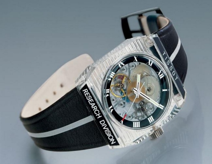

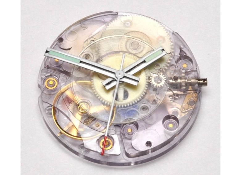

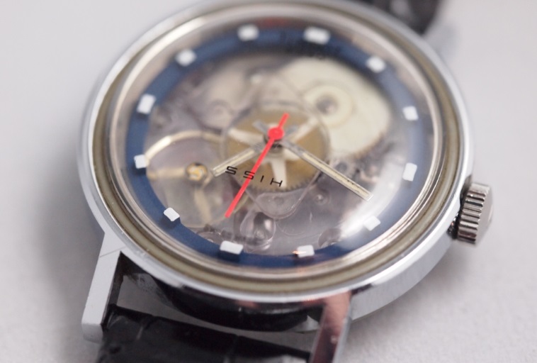

Раньше, в 60-70 годы, швиссы экспериментировали в этой области, используя синтетические материалы. В начале 70-х компания Tissot совершила, как писали в прессе, «синтетическую революцию». Пластиковые часы существовали и раньше, особенно популярны они были в Японии, но было одно «но». Из пластика делали только электронные часы, плюс иногда — корпуса кварцевых. Речи о том, чтобы использовать пластик в «механике», не шло. А тем временем у этой технологии есть целый ряд преимуществ. Во‑первых, пластик вообще не подвержен влиянию магнитных полей. Во‑вторых, часы можно сделать значительно легче и удобнее для ношения. Некоторое количество таких часов уже под названием Astrolon поступило в свободную продажу.
И самое важное. «Рабочее» название модели было SYTAL, то есть Systeme Total d’Autolubrification. Это означает «система полного автосмазывания». Иначе говоря, пластиковый механизм не требовал смазки, каковой требовали в обязательном порядке металлические механизмы того времени.
Конечно, в механизме Tissot Astrolon были и металлические элементы — самые ответственные (собственно, баланс). Но их было мало. Основная проблема пластиковых шестерен и других деталей — это их износ в сравнении с металлическими аналогами. На первых порах они работают не хуже, но с течением времени точность их работы будет неотвратимо снижаться, так что для Tissot выпуск подобной модели был риском.
С другой стороны, Astrolon и не позиционировался как элитная модель. Наоборот, это был скорее молодёжный хай-тек, и в этом формате часы имели немалый успех. А точность… она оказалась очень хорошей. По крайней мере, и сегодня можно встретить в Интернете мнения людей, которые носят Astrolon уже 30 лет, и те ни на долю секунды не опаздывают и не спешат.
