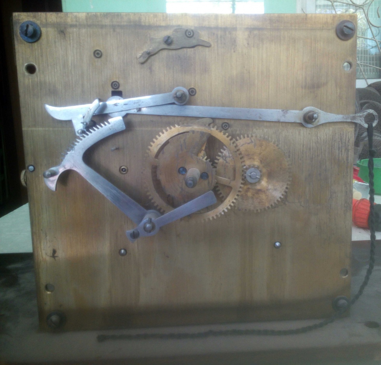

Механизм без клейм, ход Грахама, диаметр циферблата 270 мм, цепи - латунные, толщина платин 3 мм.
Корпус не привезли еще. Какие были гири и их вес?

У меня недавно были в ремонте такие, на них было клеймо "Кензли".
Старый 26.04.2019, 10:50
Аватар для Сергей Дмитриевич
Регистрация: 21.04.2010
Адрес: Беларусь г. Барановичи
Сообщений: 8,790
Сказал(а) спасибо: 681
Поблагодарили 5,630 раз(а) в 4,015 сообщениях
Забыл добавить, у тех часов трибы были наборные, что у этих?

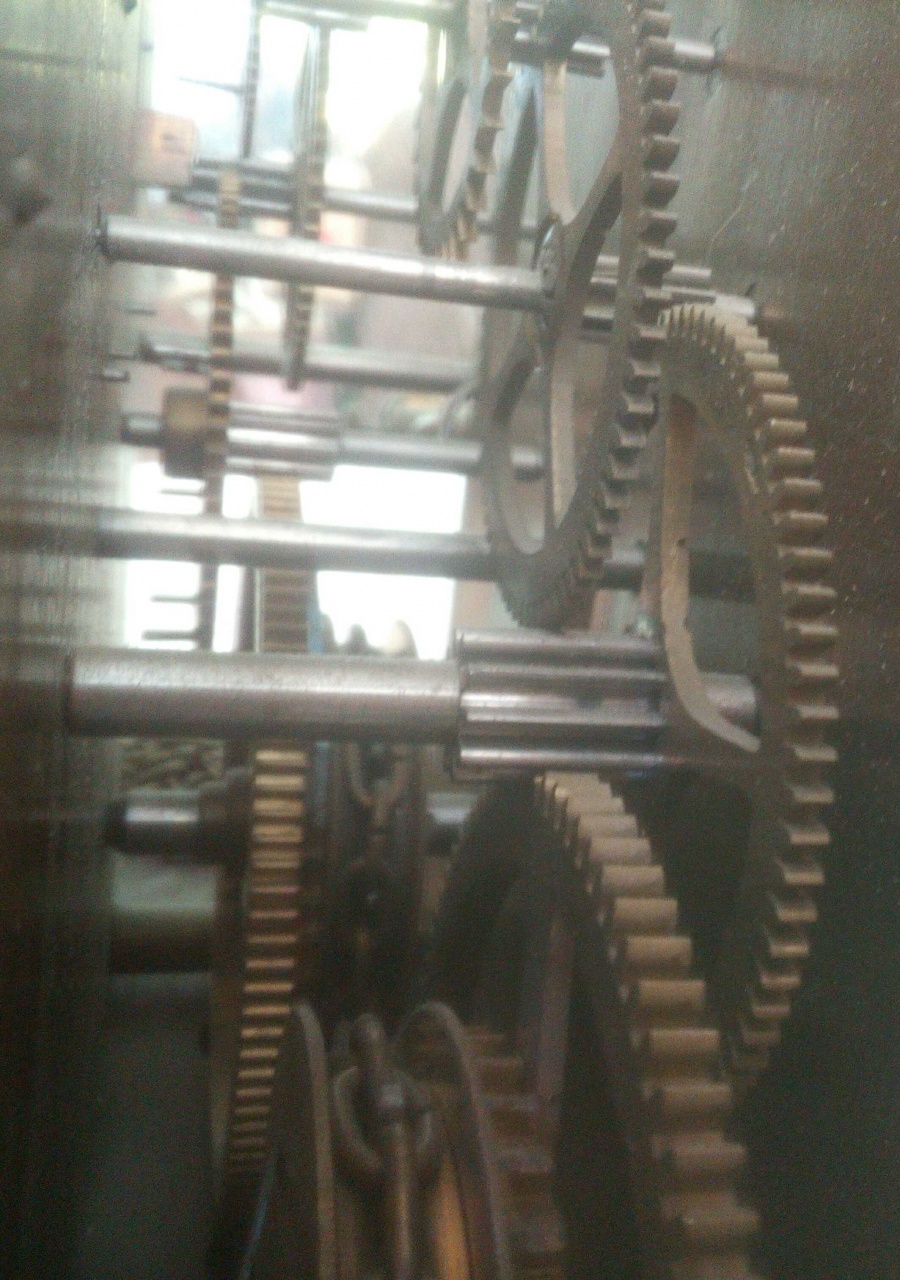

Фрезерованые.

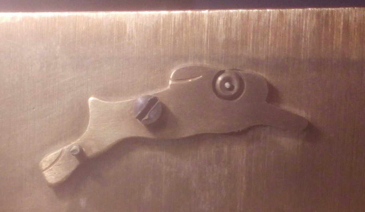

Механизм боя и фирменный знак (птица с глазом-бушоном ) неизвестного мне производителя вверху платины.

Сообщение от Sashun Посмотреть сообщение
Фрезерованые.
Это не птичка, это зайчик!

Это ж заИц от PHS - Philipp Haas & Sohne

Добавлю ссылку http://forum.watch.ru/showthread.php...highlight=Haas

Сообщение от Oled Посмотреть сообщение
Оказался. таки. действительно, ЗАЯЦ ! Даже прорисованы штихелем ушки и лапки!
Известно ли что-то о предполагаемой дате выпуска?

Я полагаю ещё из 19-го века часики, точнее сказать сложно.
