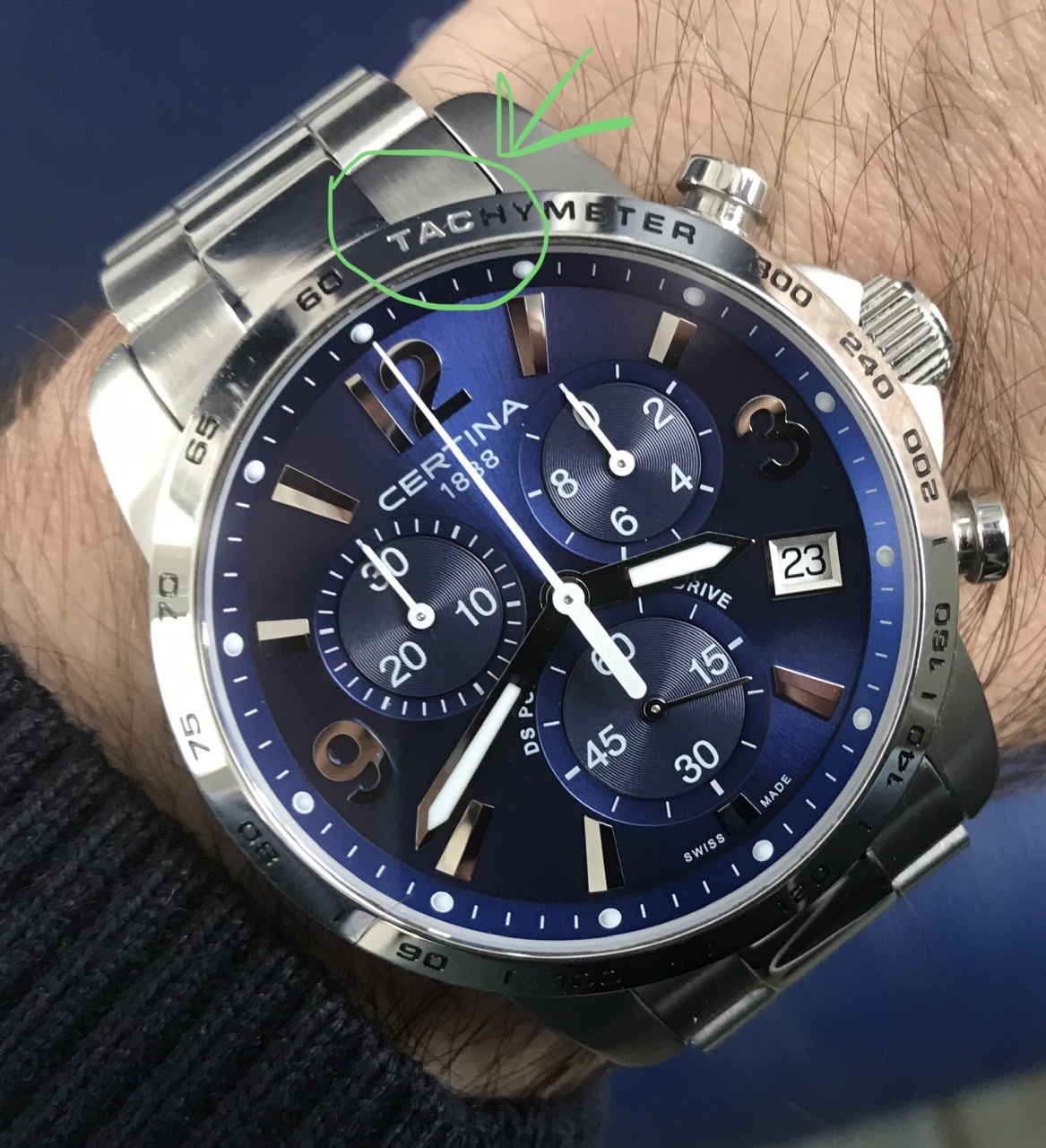

Всем привет!
Сталкнулся с такой ситуацией, выпала краска из букв на безеле.
У кого такое было, как решали?
Что рекомендуете? Оставить так, менять безель или почистиль до металла все надписи на безеле?

Была такая тема на форуме, может поиск поможет, предлогали варианты с закрашиванием. По мне без краски симпатичнее смотрится))

Приветствую!
Была такая ситуация на Certina DS podium. Я решил её следующим образом.
1 - зачистил это место с помощью жесткого войлока. (С помощью дремеля)
2 - залил участок чёрным лаком.
3 - подчистил лишний лак.
Всё. Часы как новые.

Маленько добавлю:
1 - Можно и не зачищать. Поковырять зубочисткой, если краска больше не отстает, то и так нормально.
2 - Можно использовать глянцевую краску для металла в аэрозолях. Или краску для моделей. Немного краски набрать в крышку от этого же балончика или во что-то подходящее и кисточкой или ватной палочкой нанести на безель. Перед этим желательно обезжирить поверхность чем-нибудь. Всё другие места лучше оклеить малярным скотчем.
3 - После высыхания подчистить. Слой тонкий высыхает за 3...5 минут. Я чистил ребром спички. Для надежности можно повторить п.п. 2 и 3 пару раз. Только каждый раз дожидаться высыхания и подчищать.
Вся работа занимает минут 15. Держится уже несколько лет...
