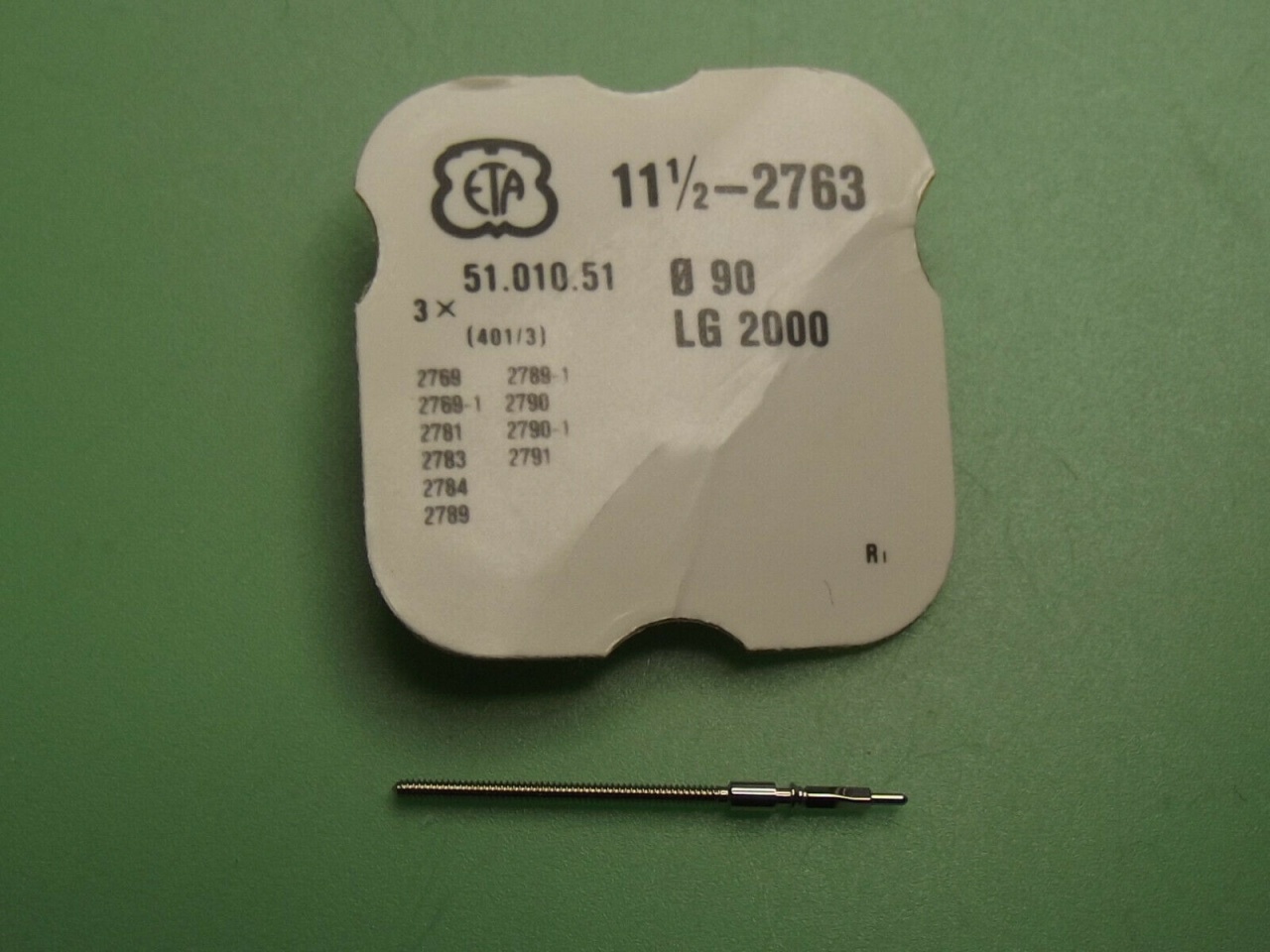

Разобрал ETA 2789 и увидел, что квадратная часть вроде как скручена, при этом нет никаких дефектов на других частях.
Это нормально?

Я уже где-то про такой вал читал, но уже не помню где.

Оказывается, так и должно быть.

Нашел на eBay называется
Watch Winding Stem Helicoidal Square (геликоидальный квадрат).
Для чего интересно применяется такой поворот?

Да, это нормально для некоторых калибров ETA.

Душан, спасибо, тоже уже нашел, что нормально,
но для чего применяется такой поворот? Для более быстрого зацепления колеса и кулачковой муфты?

Считаю что это был только эксперимент, так что поскольку ETA прекратили его использование, было неудачно.

Такой же вид валов использует Омега в своих женских калибрах Оmega 8520.
