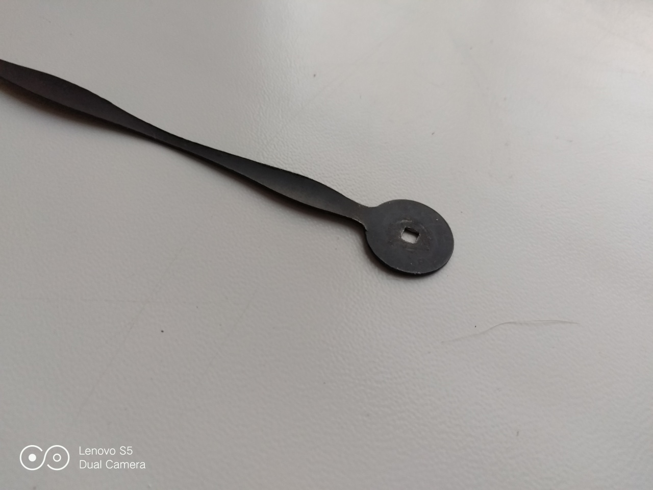

Спасибо за ответ.Все это понятно,но......стрелка цельная,и никаких втулок нет. Так что поворачивать не получится)))
------- ДОБАВЛЕНО ЧЕРЕЗ 14 МИН --------
Вот фото
ID:	2556830   Нажмите на изображение для увеличения

Сообщение от Feuerstein Посмотреть сообщение
Бывает и такое. В упомянутом Вами случае, проще всего купить "правильную" стрелку со ступицей. Либо, что сложнее, разобрать частично часы и переставить в требуемое положение деталь, на которую надета стрелка.
Поскольку Вы не упомянули о конструкции механизма часов, дать иной верный совет сложно. Насильно деформировать стрелку, естественно, не рекомендую.

Сообщение от Sashun Посмотреть сообщение
Купить новую , хаха.
Купить не надо , но мастер все таки понадобится . Скорее всего крутили стрелки в обратную сторону . Сместились кулачки боя на минутном трибе (провернулись) Или отогнулся рычаг (бывает в виде тонкои проволоки)

Ежу понятно что требуется серьёзная регулировка ))) Купить новую- это чисто чтоб не вникать. Фото механизма всё равно нет

Сообщение от Trops Посмотреть сообщение
Непринципиально. Все равно, если делать правильно, придется в часы лезть, а там всего 4 варианта
