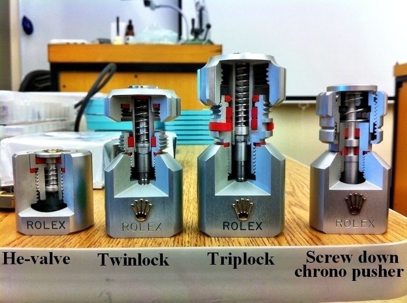

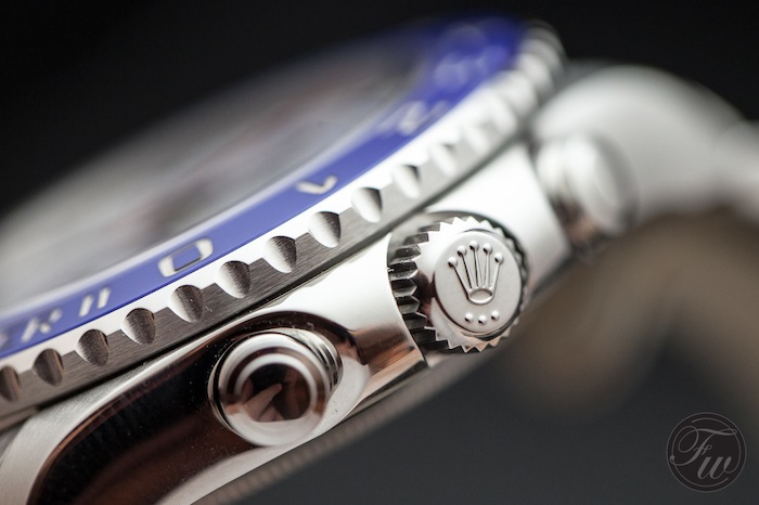

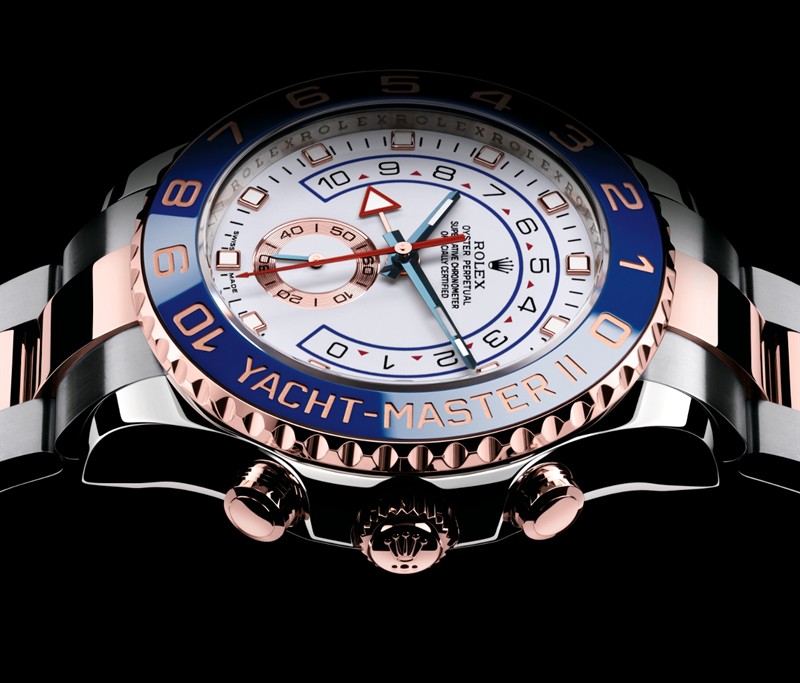

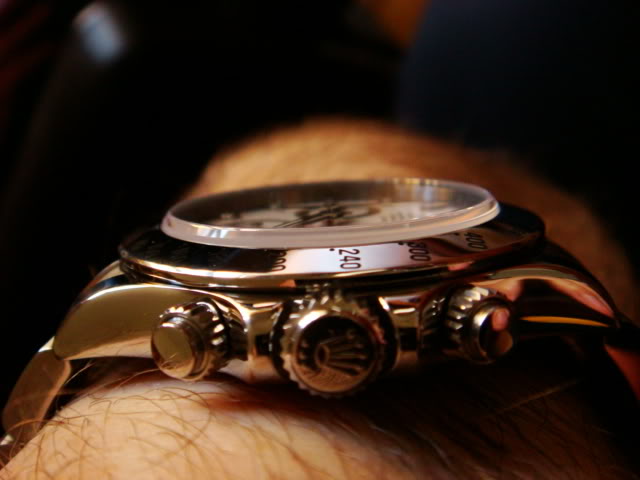

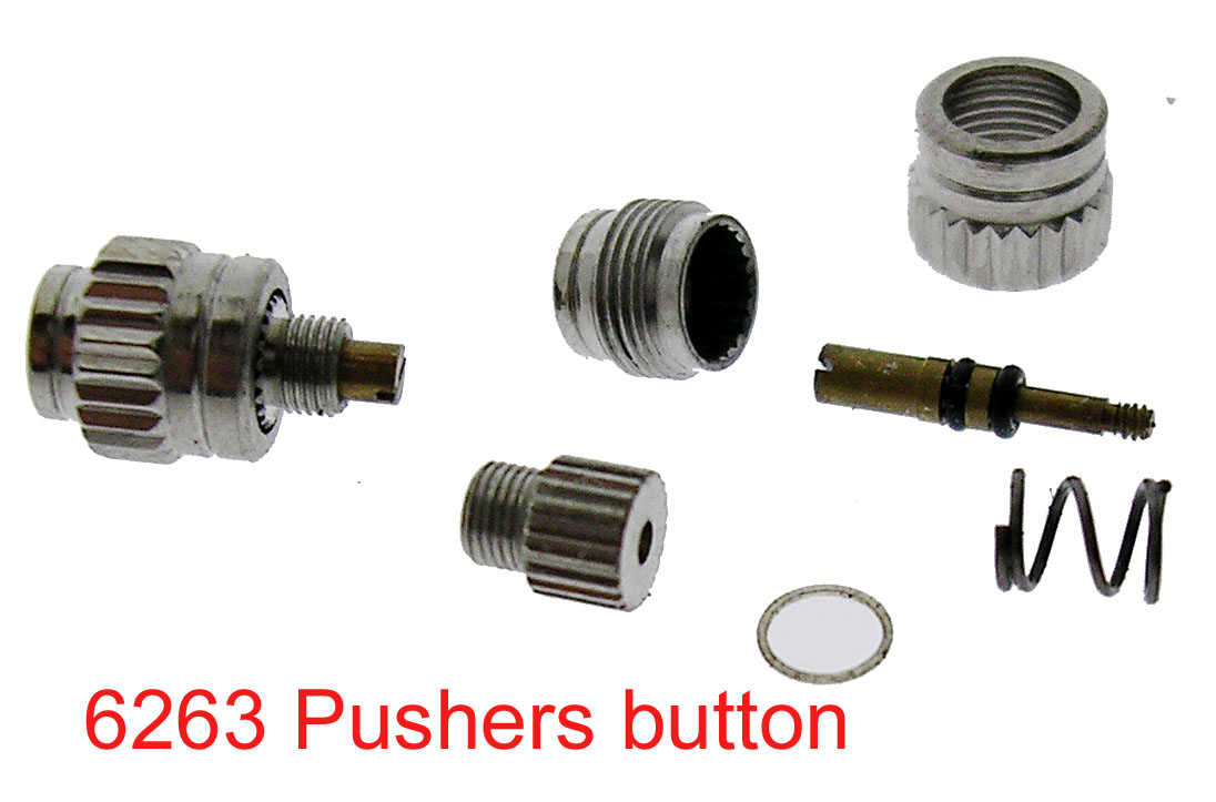

Здравствуйте, уважаемые господа!
Интересно с технической стороны, или как это работает.
Разговор о пуговках ,клавишах, кнопочках и пр.
Возьмем, к примеру, Cosmograph Daytona
и Yacht-Master II.
Разные модели: легендарная спортивная(кнопки завинчиваются) и яхтенный хронограф с счетчиком обратного отчета( морская тематика, где нужна защита от воды, пыли и давления- нет ). Герметичность в обеих 100м.
Работа кнопок хронографа Daytona понятна и интересна: открутил-пуш ит-закрутил.
Почему не так, реализован пушбатон на Яхте?
Что надежней, что удобней?
Спасибо!

1. Daytona не предназначена для работы в море
2. Daytona - гонка на продолжительное время, так что отвинтил-нажал-завинтил - это норм
3. отвинчивающиеся кнопки - это старо - пионерами стала Omega Seamaster Chronograph- не нужно "парится" с водозащитой посредством завичивания
4. функцией хрона в Daytona НЕ ПОЛЬЗУЮТСЯ 99% владельцов именно из-за резьбы - просто неудобно
5. вот и превратился tool watch в часто прискорбный ювелирный браслет с заоблачной ценой
а за фото - спасибо!
PS - надежнее - SCREW DOWN - удобнее - PUSH

спасибо ув. Aramith за развернутый ответ.
... не только ROLEX увлекаеться jewelry, но и другие производители сегмента sport de luxe.Но вопрос не в этом.
Сообщение от Aramith Посмотреть сообщение
Понятно, заводная головка с системой тройной герметизации Triplock...
Какая система защиты кнопок в Yacht-Master II ?

система - не знаю - возможно "слизали" частично с Омеги и добавили свои идеи..
в любом случае - 4-5 атмосфер может и выдержит - НО!! несмотря на наличие triplock crown часы не предназначены для ныряния и тем более для оперирования кнопок на 2-х и более атмосфер - скорее всего допуски сделали минимальными для удержания проникновения влаги при небольшом (2-3 атм) давлении в случае если владелец просто нырнул - но согласно SOPs, после контакта с водоемом (особенно соленая вода) - оборудование необходимо опреснять, промывать и просушивать естественным путем
думаю владельцы YMII скорее скажут что кнопки тугие?? значит конструктивно-прокладочная система так и спланирована

Интересно выходит - гелиевый клапан это кнопка наоборот.

На дайтоне хронографом пользуюсь редко, но пользуюсь.
1. Без завинчивающихся фиксаторов было бы удобнее. Возможно и количество использований бы выросло, но не значительно. Если реально нужно засечь время то тут пофиг нужно откручивать или нет, а из-за пустяков откручивать действительно лень. Допускаю, что большенству людей он нафиг не нужен будет годами.
2. Когда засекаю на длительный период то закручиваю фиксатор, чтоб случайно или по запарке не нажать на пушер.
3. Тактильно нажатия приятнее чем на 7750.
