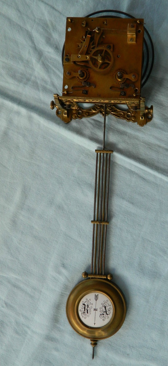

Добрый день!
Недавно нашла в сети фото вот такого механизма, на первоисточник выйти не удалось. Выглядит очень похожим на продукцию C.Werner периода Konkurrenz.

Меня очень смущает на первом механизме большой с/н 539_420, такой в этот период мог быть только у Kienzle 1898 года.
Встречались кому-нибудь вживую такие механизмы?

Оказывается неправильно прочитала, это "C.Hahlweg´s Patent"
Это патенты DRP29082 и DRP30806.
Ответ дали на немецком сайте, а информация по этому патенту есть на польском и американском форумах. В основном это были механизмы G.Becker.
Fugit irrevocabile tempus

Татьяна, добрый день!
Очень необычная система. Вероятно, принципиальное отличие от реечной системы в безшумномсти работы механизма боя?

Олег, принцип работы даже самого простого механизма мне непонятен. Я не кокетничаю, так оно и есть.
А вот что писал tarant об этих механизмах на NAWCC: " В этой конструкции было что-то не так, никогда не было массового производства. Трудно ремонтировать, регулировать и надо часто смазывать маслом."
Просмотрев то, что есть на польском и американском форумах поняла, что за всё время промелькнуло три механизма Gustav Becker (фото есть) и упоминался один механизм H.Braukmann.

Сообщение от TatynaS Посмотреть сообщение
Такие механизмы боя выпускались у Беккера.
Но не долго.
Вероятно оказались не очень надёжными, слишком сложными и дорогими в производстве.
Поэтому от массового выпуска отказались.
