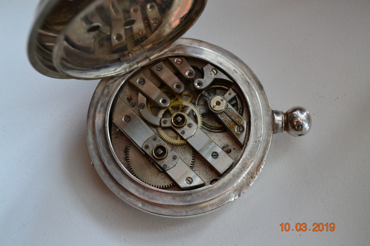

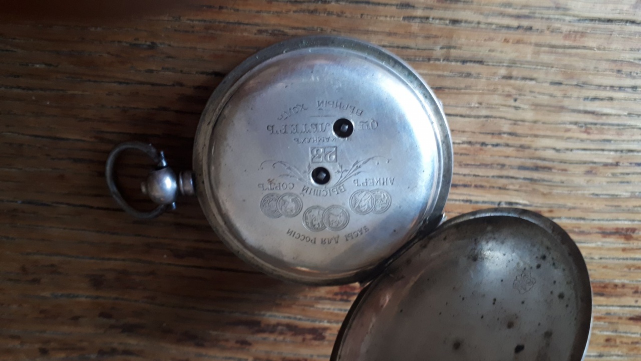

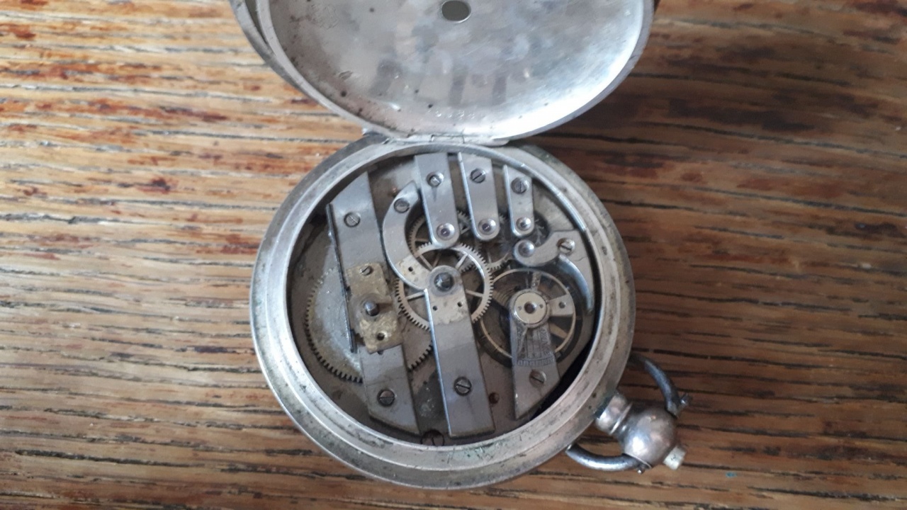

Здравствуйте, господа и товарищи.
Подскажите: насколько универсальны части для часов Сальтер?
Мне нужен баланс, рубин анкерной вилки, бигель и кнопка.
Нашел донора, но у него размер меха 47 мм, диаметр корпуса 58 мм.
У моих часов размер корпуса 58 мм, размер меха 45 мм.
Подойдут ли части к моему меху? Я склоняюсь к мысли, что размер меха отличается, а части аналогичные должны быть. Или я заблуждаюсь?
Буду очень сильно признателен за ответ. Очень хочется часы восстановить. Корпус и цифер в люксе.
Прилагаю фото моего меха и донора.
С уважением, Юрий.

Могут отличаться

Как уточнить дистанционно?
Может в разное время по разному изготавливали механизмы (размеры). Или разные производители делали, поэтому разные комплектующие могли быть? Много вопросов. Я раньше считал, что карманные часы САЛЬТЕР - это общепринятый стандарт производителей часов( 3 крышки, серебряный корпус, никель в механизме, рубины в анкерной вилке и т.д.)
Посмотрим, может есть специ в этом вопросе. Очень надеюсь, что есть.

А визуально сравнить, вынуть баланс и анкерную вилку нельзя? Если визуально похоже можно аккуратно поменять и посмотреть, что происходит.

Никак нельзя говорить о заменяемости деталей в таких часов. Они сделаны немного прежде введения заменяемости в часовом производстве в Швейцарии. Ето Вам не Победа... Даже детали Победы не полностю заменяемые. Нет такое понятие 'запчасти' и 'доноры' для таких часов. Даже если найдется одинаковый механизм, детали из него не подойдут. Здесь просто нужно выточить ось баланса, а проблема со сломанной палетой очень сложно разрешить, как она является неделимой части якоря. Палету нужно отстранить полностю, вклеить очень прочным епоксидным клеем не ее место другую подходящую палету или примерно кусок стекла и затем отшлифовать и отполировать все по формы якоря. Заметьте, что поверхность импульса - цилиндрическая.
Камни, бигель, кнопка - ето не проблема заменить или изготовить, но восстановление такого механизма не есть делом для начинающего... Нужен опыт в работой имено со старинными механизмами.
ПП Разсмотрел теперь фотографии, там анкерная вилка более современная чем я представлял, в ней просто палеты заменяются, вклеены шеллаком...

Могут быть разные высоты осей и не только , дистанционно если только разбирать и мерять...

Спасибо.
Дело в том, что часы (донор) в другом городе. Поэтому и интересуюсь. Купить донора и будет лежать 85 лет без дела, если не подойдет к моему меху.
Самая проблема- баланс. Оси в Омске раньше делали старые мастера. Теперь. кто умер, кто просто уже не может работать. Мне на одних часах сделали ось (Тобиас), так сломалась через 2 недели, а денег взял "мастер" 3 т. руб. Обращаться к нему не имеет смысла.
Возможно все же возьму донора. Даже из-за оригинального бигеля, кнопки, рубина (один стоит в вилке) стоит взять наверное. 3000 руб дороговато, но оригинал, подходящий по размеру.
