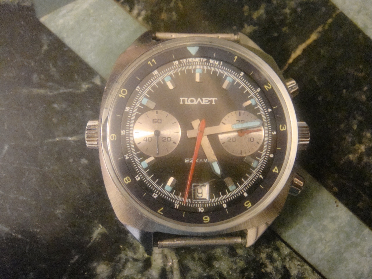

Часы достались мне от родственников. Помогите узнать какая марка, завод и год часов, а так же какие-нибудь особенности. Заранее спасибо!

Марка часов у Вас написана на циферблате. Это название использует с 1961 года Первый Московский часовой завод. У Вас прекрасный образчик хронографа на калибре 3133, который начат выпуском в 1976 г. и производится до сих пор. Такой хронограф как-то принято называть не Командирскими, а Штурманскими. Надежная, хорошая машина. Год выпуска указать трудно, надо смотреть серийный номер. Если верить каталогу Левенберга, часы в таком оформлении были у космонавта Горбатко в 1977 году. Все, что касается особенностей - читайте ветку в форуме: Полет - Штурманские 3133. В советское время хронографы на 3133 были с названием Океан - в корпусе из нержавеющей стали, Полет с белым и черным циферблатом в корпусе из хромированной латуни, Штурманские. В 80-х годах часть продукции шла на экспорт, поэтому маркировка делалась на английском языке.

Верхняя кнопка останавливает время, а что делает нижняя?

Верхняя кнопка запускает секундомер - большая красная секундная стрелка. Повторное нажатие на верхнюю кнопку останавливает секундомер. Далее можно опять запустить верхней кнопкой или сбросить на ноль нижней кнопкой. Ни в коем случае не нажимайте нижнюю кнопку при запущенном секундомере, поломаете рычаги. Сначала остановите, потом обнуляйте.

а что тогда показывают два маленьких циферблата?

Левый маленький циферблат - текущие секунды. Он не останавливается. Правый маленький циферблат накопительный счетчик минут. Прибавляется по 1 минуте с каждым оборотом большой красной стрелки секундомера. В хронографе как бы объединены обычные часы и секундомер. Вот как раз для запуска, остановки и обнуления секундомера служат кнопки справа. Вообще-то не очень рекомендуется постоянная работа секундомера - большая нагрузка на пружину, меньше запас хода. Бывает пружина не тянет запас хода и в сутки.

а можно сбросить правый маленький циферблат?

Да, он сбрасывается на ноль вместе с большой секундной стрелкой. Посмотрите по ссылке http://forum.watch.ru/showthread.php...%B8%D1%8F+3133 там выложена заводская инструкция на часы Океан на том же калибре 3133.
