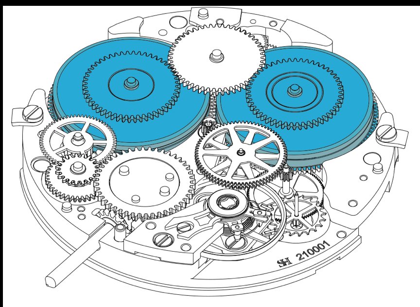

Некоторое время назад закончил тестирование относительно нового механизма SH21 Johannes Jahnke (раньше из Synergies Horlogeres), в часах Christopher Ward C9, 5 Day Automatic, 40mm). Механизм двухбарабанный, полный завод > 120 часов, общее впечатление хорошее, но есть некоторые особенности выявленные при тестировании которые выглядят довольно странно, а именно резкое падение амплитуды в положении 12h начиная примерно с 60% завода.

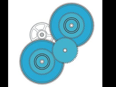

Писал уже об этом в отдельной ветке Christopher Ward, но судя по всему интереса к этим результатам там не слишком много. Буду признателен участникам данного форума за комментарии. Схема завода понятна из приведенных картинок, барабаны стоят последовательно, сначала заводится дальний от gear train, а от него уже ближний.
Собственно вопрос видится так: падение амплитуды в положении 12h начиная примерно с половинного завода происходит из-за потери момента при передачи между барабанами, или это особенности регулятора хода (пружины баланса), например связанные с тем что пружина выбрана достаточно мягкой и сильно меняющей форму в положении 12h (ясно дело на COSC 12h не влияет)

Фактически измеренный полный завод порядка 131 часа.
