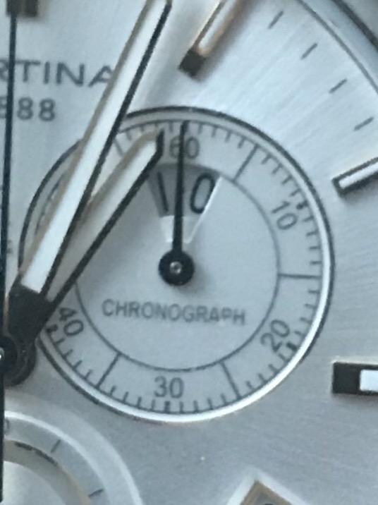

Всех приветствую, есть вопрос по модельке с лунником... Сбился счетчик хронографа ( именно счётчик , а не стрелка) и встал в позиции между нулем и единицей. Собственно вопрос, возможна ли калибровка самого счетчика?

Про движение стрелок понятно, просто я не могу додуматься как сделать так, чтобы крутить счётчик хронографа независимо от стрелок)

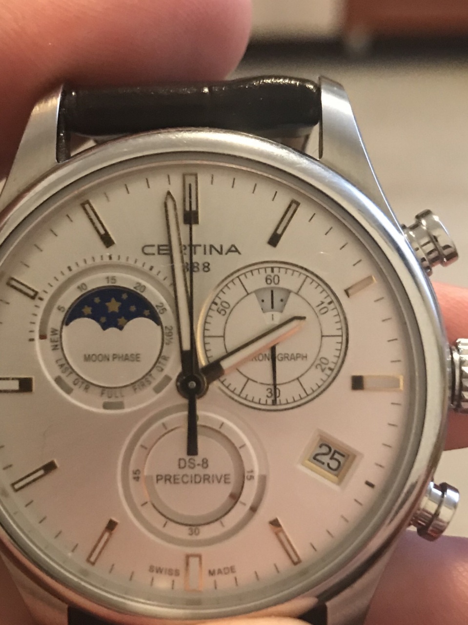

В этом вся проблема , что в положении 2 регулируется только основная секундная стрелка и стрелка счетчика хронографа вместе с самим счётчиком, независимо друг от друга они не работают

Вот, двигаем стрелку-вращается счётчик

Попробуйте оставить счетчик в положении ноль и дальше сделать какие либо манипуляции (например нажать верхний пушер)...
