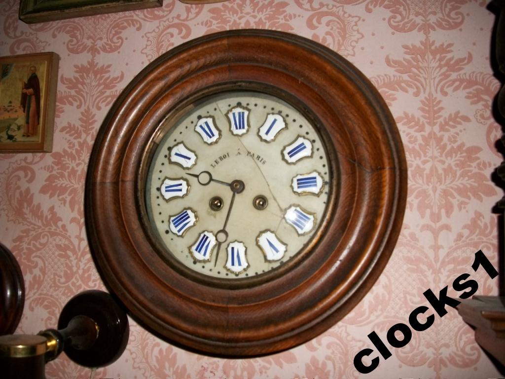

Так не только оправы, но и цифиря 12 вверх ногами - всё видимио произошло от перемещения местами цифр 9 и 11.
Олег, если б Вы не сказали, я бы не заметил, хоть точно с такими картушами на мраморе имею...

Во, как! Скопировал как было на старом циферблате. Если всё перевернуть, получатся от 5 и далее вверх ногами. Цифры ведь тоже имеют форму картуша. Дайте фотку, что ли!

Алекс Вот принцип с римскими - фото с молотка ру , до моих доберусь, фото скину, если не ясно... Вот дочка мобильником сфотографировала и прислала, извиняюсь за качество.

Да, придётся переделать! Сам даже внимания не обратил.
