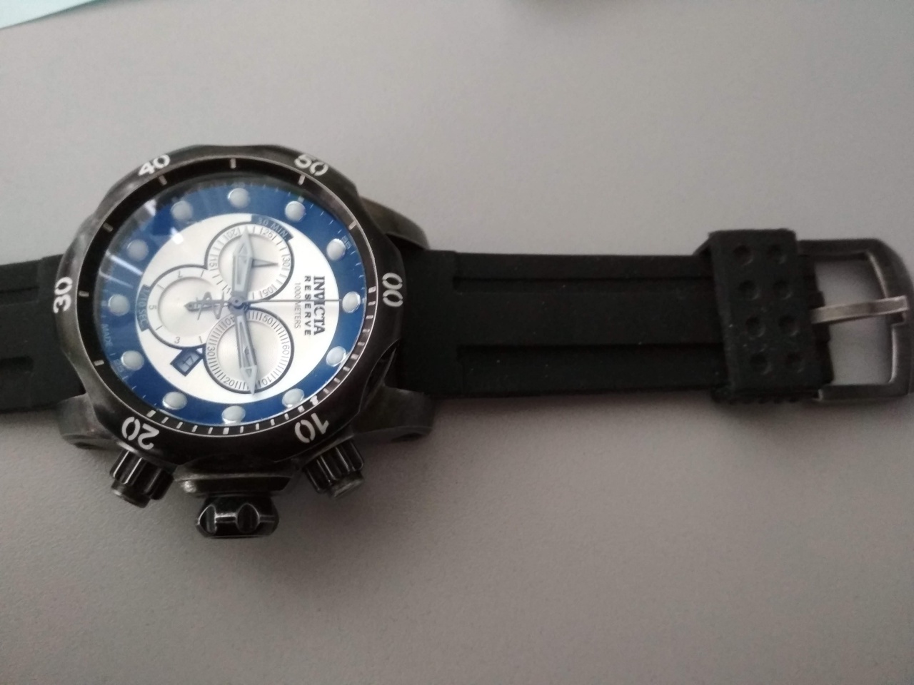

Дополню фото. Срезал ремень. В области крепления ремня к корпусу часов под кожей оказалось есть каркас из плотного пластика, который непосредственно крепится двумя шлицами с каждой стороны. А снаружи винты (или кто?). Может их надо открутить?

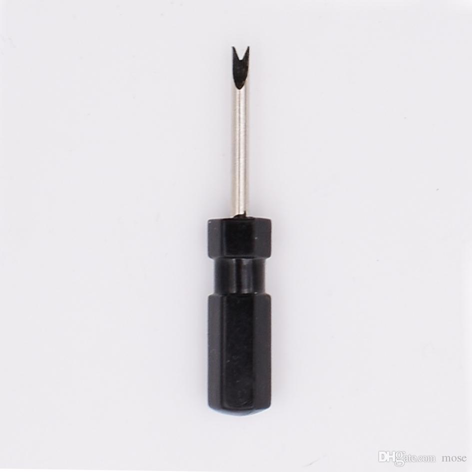

снятие ремня на этих часах, кмк, никак не отличается от снятия ремня на любых другихНажмите на изображение для увеличения

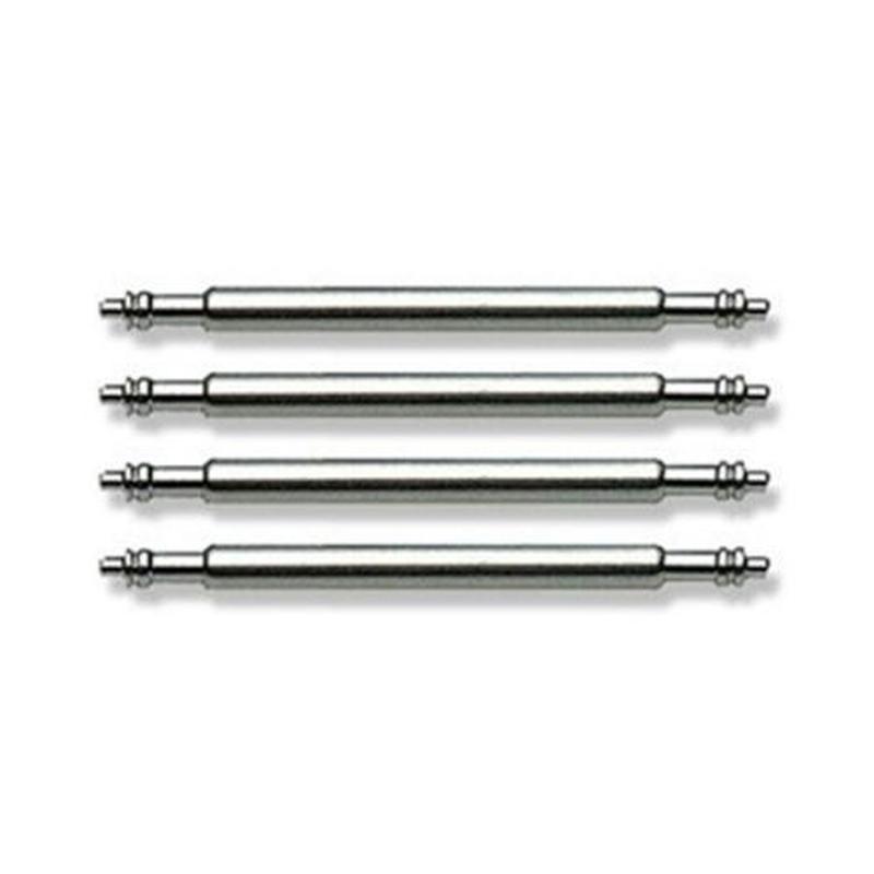

шпильки с концов подпружиниваются и прижимаются к основному телу шпильки, есть специальный инструмент для того, что бы прижать шпилькуНажмите на изображение для увеличения
ID:	2466307, но сделать это можно и без него, а чем то тонким и плоским.

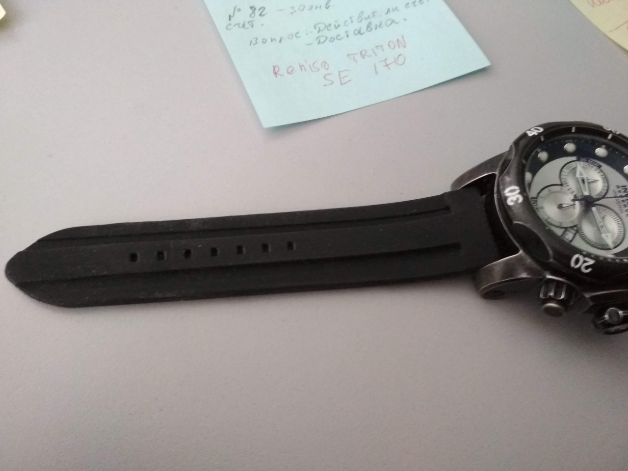

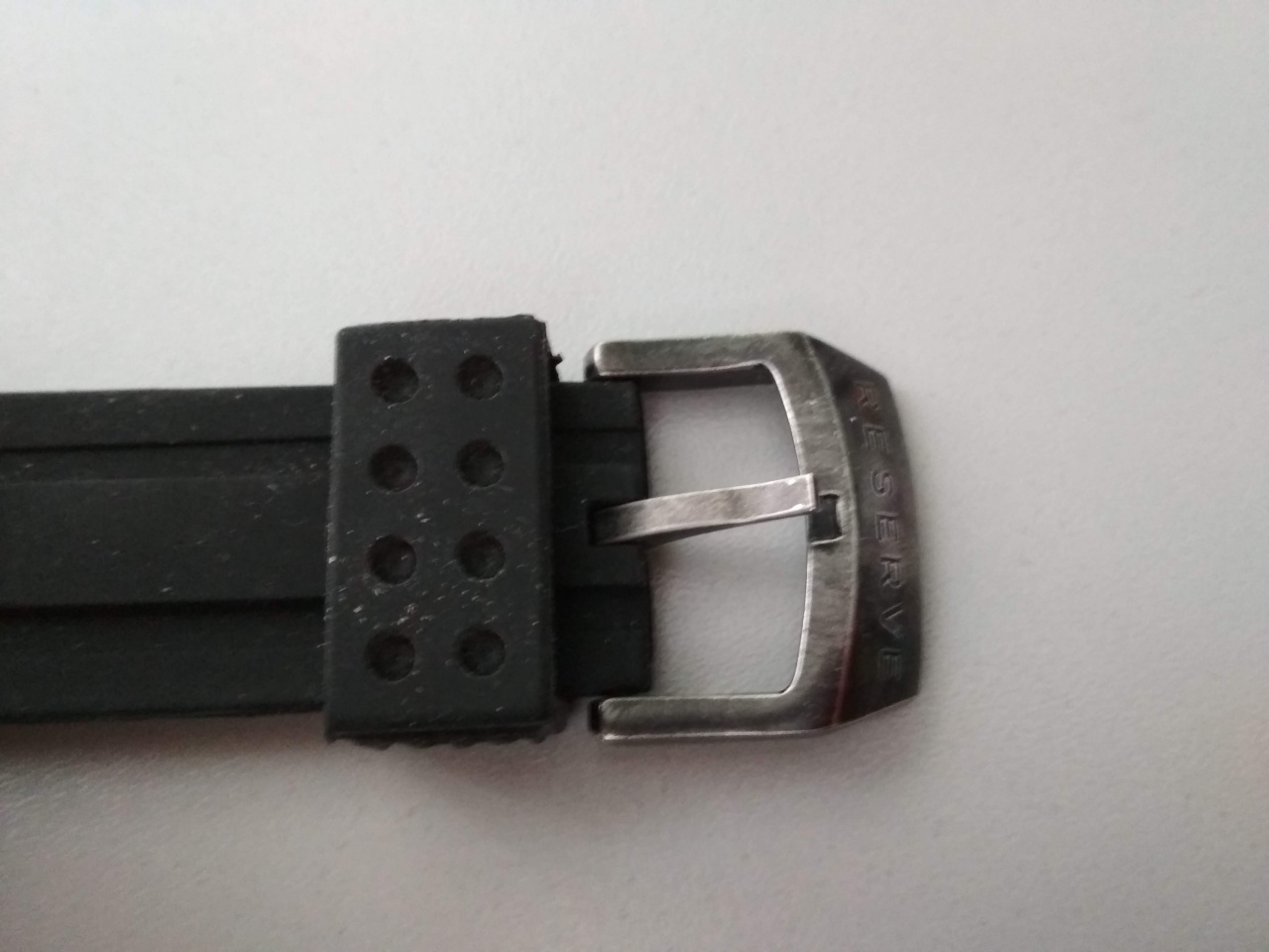

"...шпильки с концов подпружиниваются и прижимаются к основному телу шпильки, есть специальный инструмент для того, что бы прижать шпильку..." Это далеко не так - в смысле прошпильки и прочее все верно. Инструмента для снятия у меня специального достаточно. Но в виду особенностей крепления (по 2 шпильки с каждой стороны) они просто так не снимаются, тем более пластиковый каркас мешает снятию. Пришлось аккуратно спилить этот каркас, обнажив тело шпильки и уже после этого снимать остатки крепления. Возможно, в спецмастерской все было бы быстрее и гуманнее.
В итоге все снял, поменял на силиконовый браслет, в т.ч. поставил на него родную баклю.
Большое спасибо всем за помощь! Удачи!
