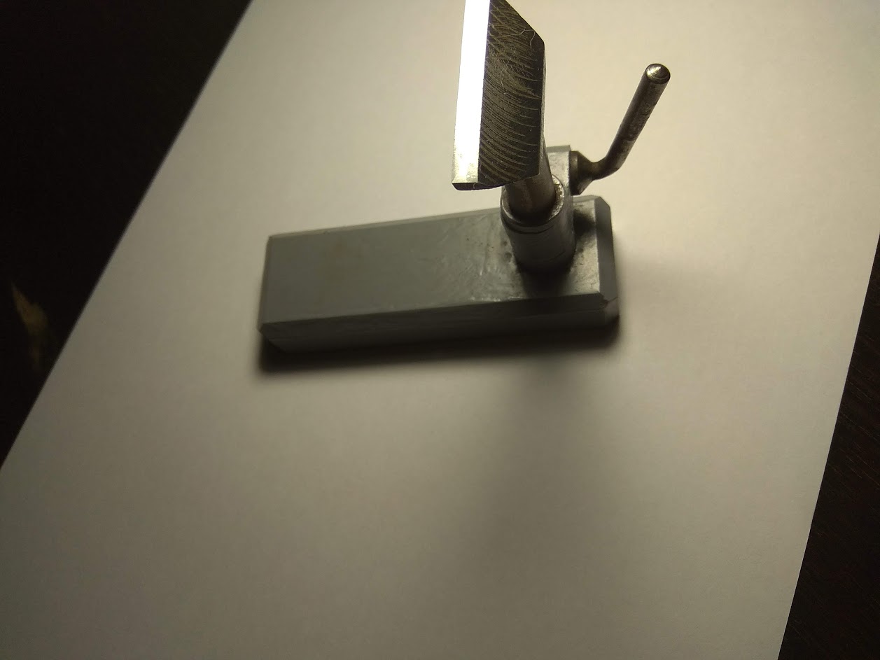

Всем привет!

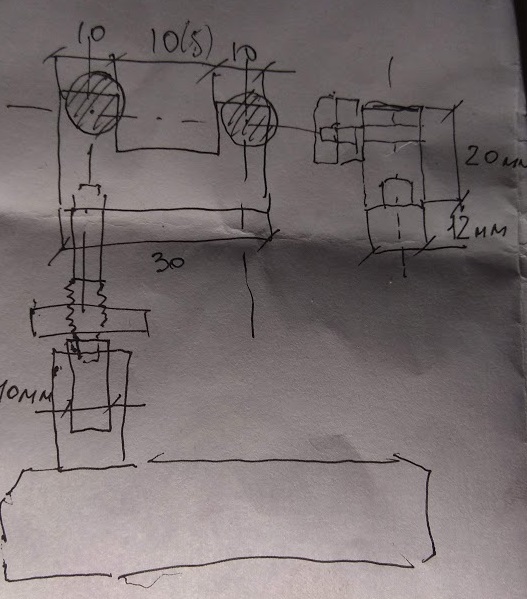

Решил себе изготовить приспособу для обточки граней.
Если у кого рабочие аналоги, просьба показать. Свой набросок прилагаю.
Заранее спасибо.

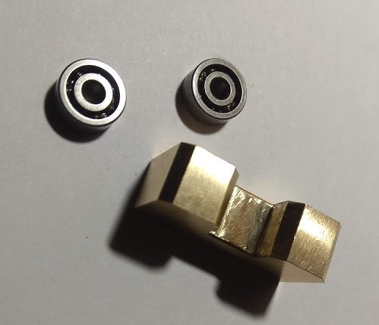

Из бронзы "фрезернул" скобу. Размеры изменил не много.
Осталось решить вопрос с подачей,но решение вроде нашел.

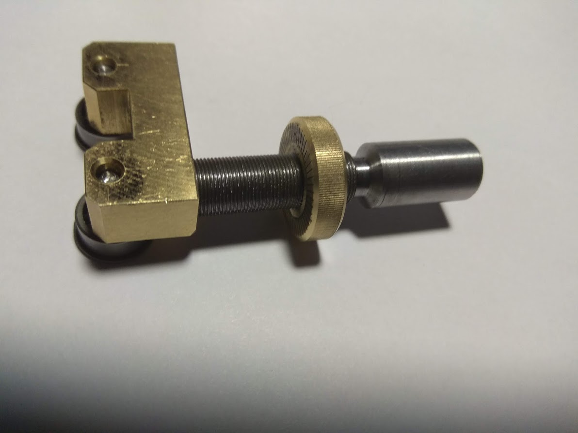

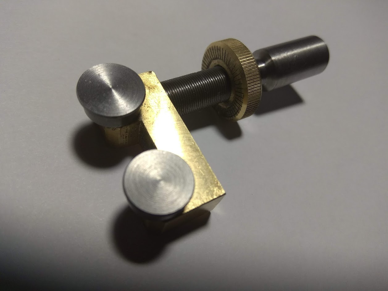

Не смотря на отсутствие интереса, все же покажу что получилось.
Шаг резьбы 0,5, шкала разбита на 50 делений.

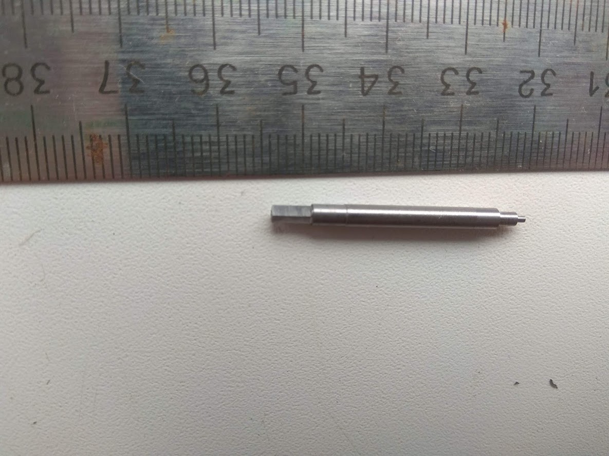

Хорошо получилось! Остается показать как получается квадрат. А нет ли у подшипников люфт, которй позволит надфилю наклонятся?
Старый 12.09.2018, 22:34
paha77 paha77 вне форума
Регистрация: 28.01.2013
Сообщений: 528
Сказал(а) спасибо: 169
Поблагодарили 270 раз(а) в 98 сообщениях
Спасибо за комментарий!
У подшипников люфта нет, квадрат получается, вполне поймать 3 сотки точности,этого думаю достаточно для грани часов.
Но это конечно нужно уметь, фрезеровку ни кто не заменит.
Просто как вариант... мне пригодится, решил поделится.

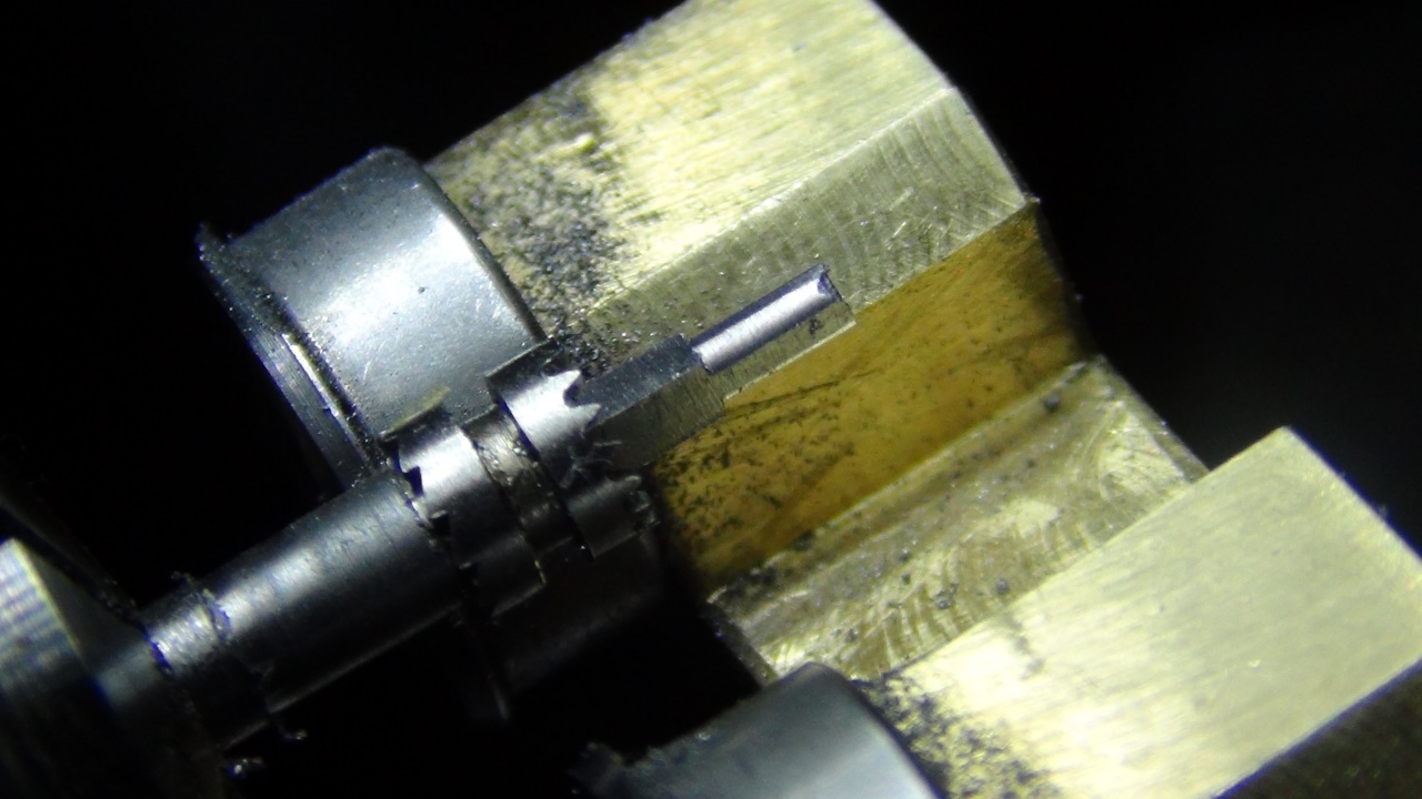

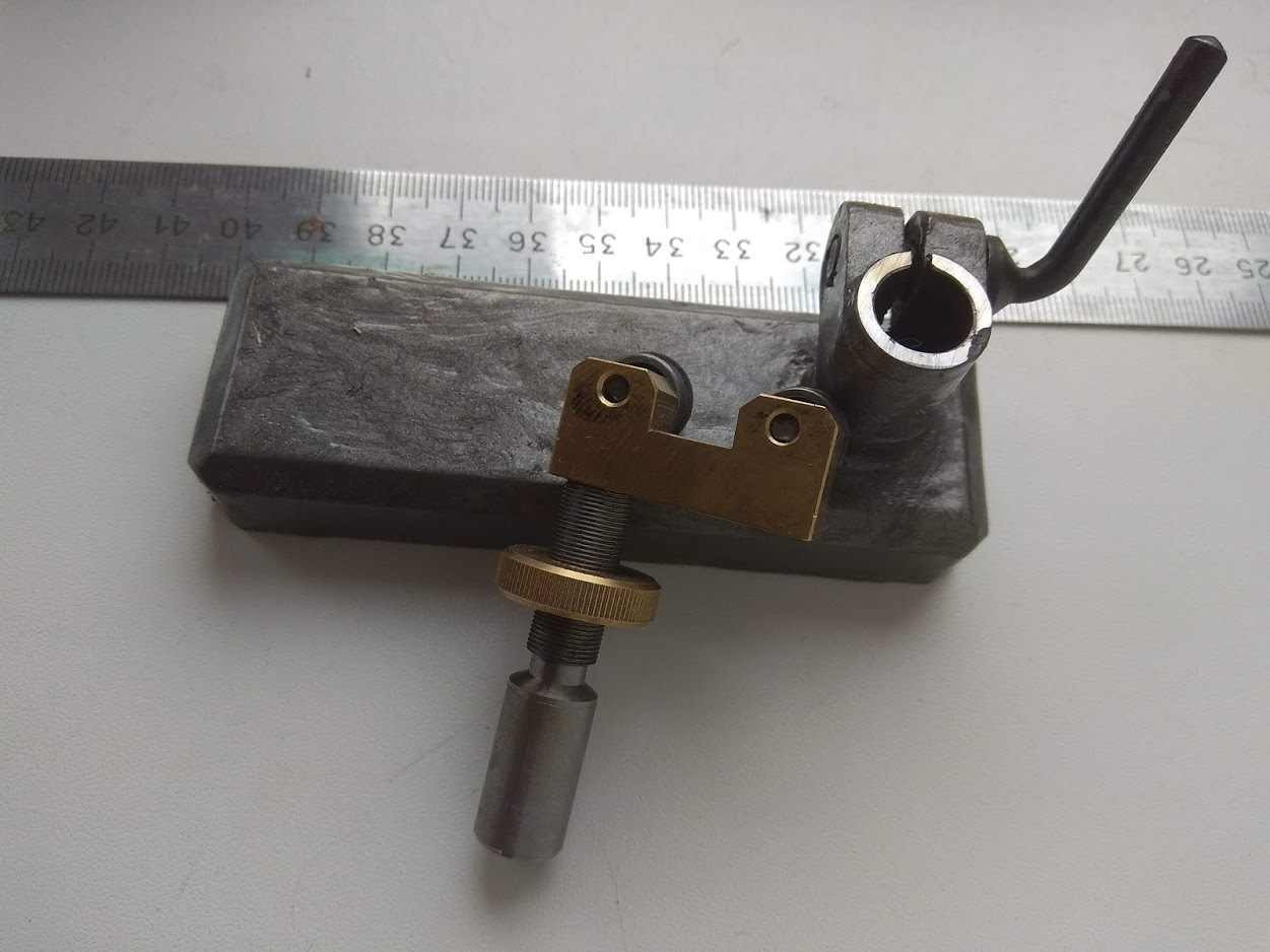

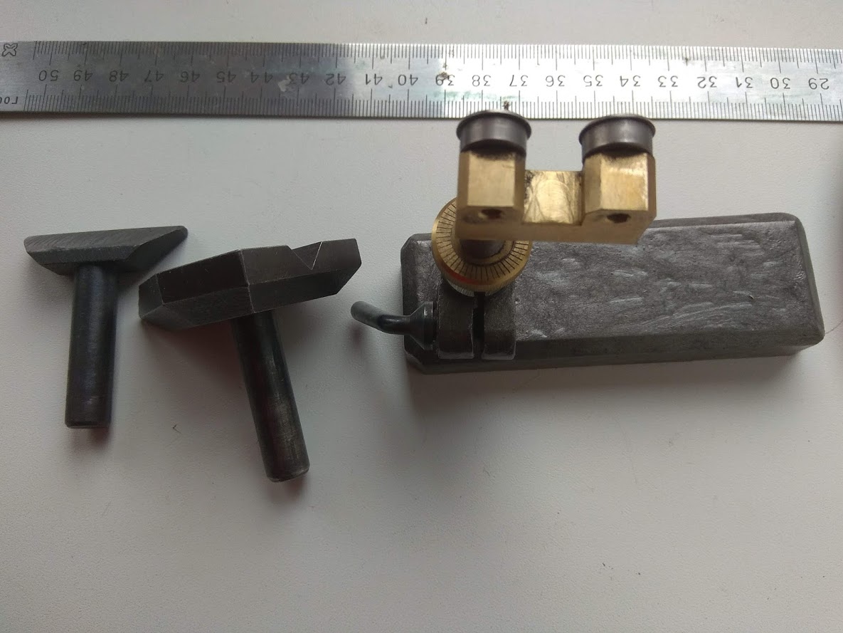

Вот законченный результат, грани получаются ровные и без эксцентрика. Единственное, можно было бы удлинить на один подшипник рабочую часть.

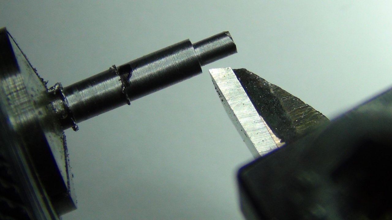

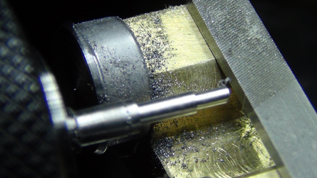

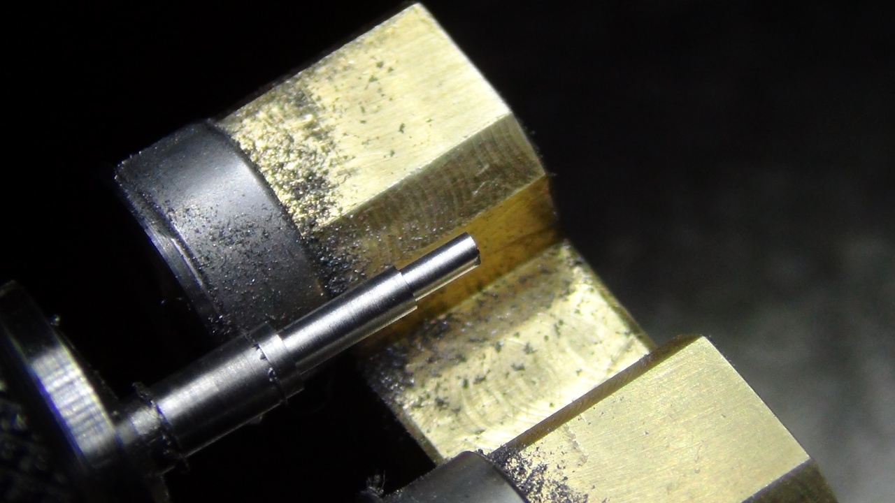

Точил вал,несколько фото
