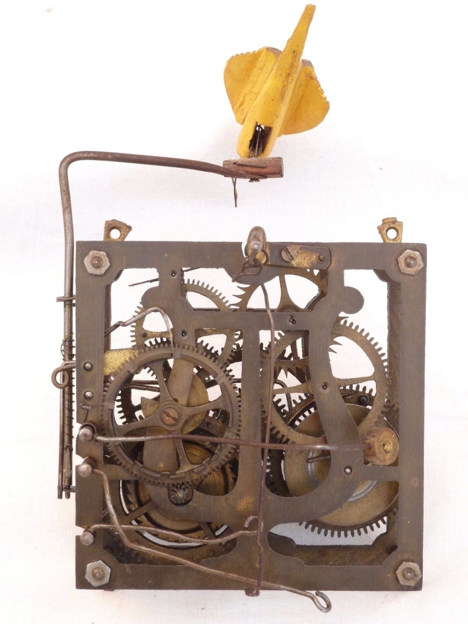

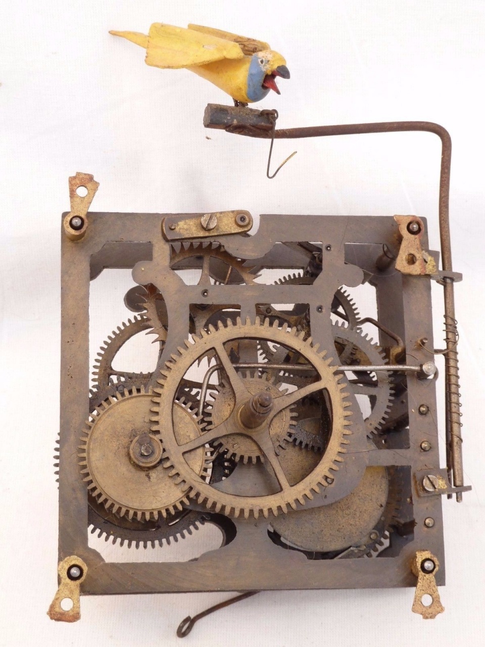

Свистки с корпусом шли? Или отдельно каждый покупали?
У меня есть мех-м старой кукушки, как на фото. И есть идея и желание сделать из него вот такую кукушку на видео.
https://www.youtube.com/watch?v=UzoDHvs9z44

..ух,вот это да,с эхом даже и крупненькая,думаю ваш мех не совсем для этого подходит,а как дело с резьбой по дереву,это же Beha, -думаю там мех. на деревянных платинах...
