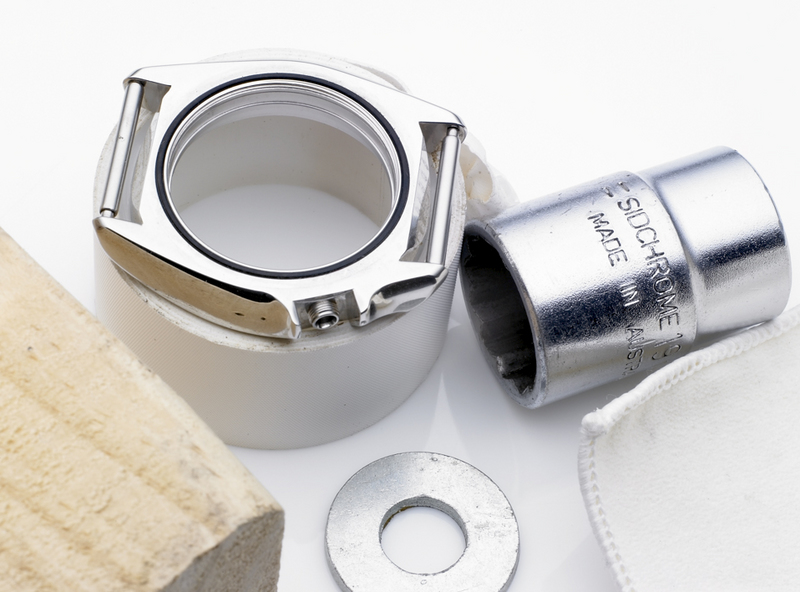

http://translate.googleusercontent.c...mZ9dfMGj6b5BrQ
Более подробно:http://www.pmwf.com/Watches/Watches.htm#WatchTools

Джентльмены, все получилось. Любимый дайвер снова в строю.
Однако снять безель оказалось проще чем вернуть его на место.
Без особой необходимости эту операцию проводить, не стоит.
