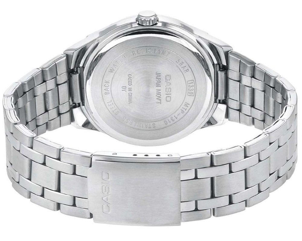

Приветствую, друзья! Есть у меня часы Касио, реф MTP - 1310. Штатно идут на браслете. Скажите, пожалуйста, можно ли их пересадить на ремешок? Если да, то какой? 18, 19 или что - то еще?

На ремешке будут выглядеть колхозно,обычный будет слишком узким а нестандартный замучаетесь подбирать да и все равно на браслете будет лучше.

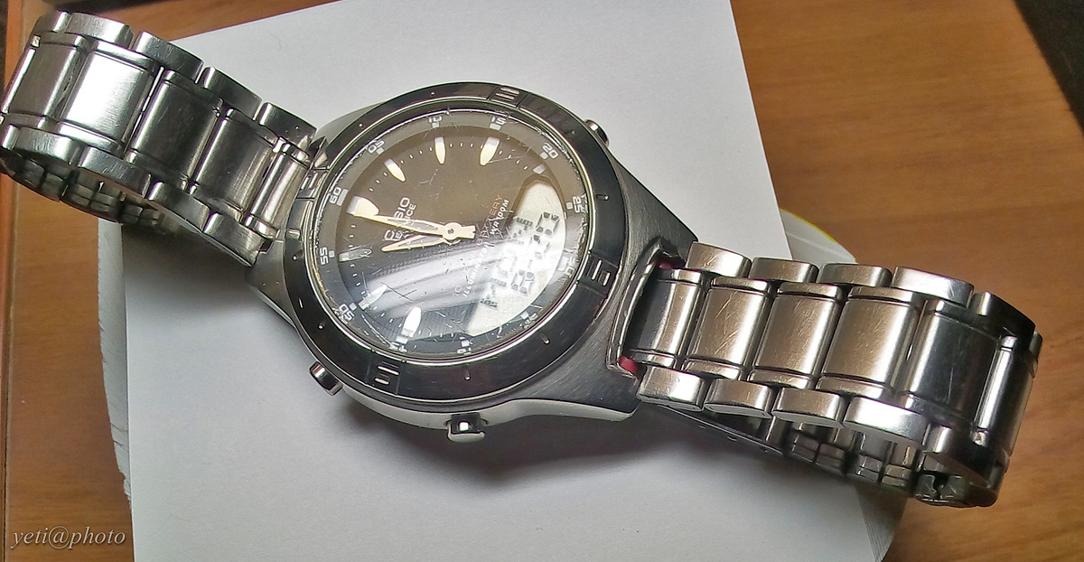

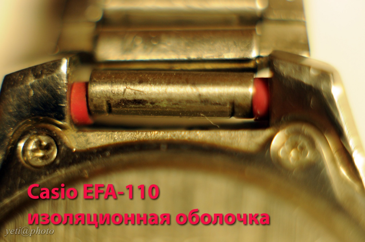

А если же браслет сломался и в качестве варианта владелец не против заменить его на другой тоже браслет, то можно подобрать из других вариантов, но там тоже, возможно, придется подточить звенья, как я сделал когда-то на браслете от MTP-3014 для его установки на часы EFA-110 (изначально были на резиновом ремешке, который потом порвался). Для фиксации браслета между ушек по ширине я использовал пластиковые шайбочки от изоляции проводов.

Нашёл фотку этих МТР-1310, там интересно расстояние между ушек часов не 12-13мм? Если да, то тоже такой надо (браслет или ремешок)! АлиЭкспрессы не гуглил, думаете, под такой параметр реально найти быстро? (То на смарте тормозят эти магазины всякие, типа Али и Джумов.)

Я вот подумал, что у многих часов браслеты состоят из прочно соединенных звеньев и таких вот накладок по форме уже конкретно ушек часов (как на моих Casio MTP-1219) - на этом браслете ширина переходника между звеньями около 8 мм. Возможно, есть такие модели, у которых браслеты без накладок заканчиваются звеньями и бОльшей ширины, какая нужна. Ну а при отклонении в 1-2 мм можно едва заметные шайбы проложить.. Как я делал на своих EFA.

Слабовато будет,одно дело подложить ,,шайбы,, по краям ушек,а тут середина-выгнуть (протерять) не долго.
