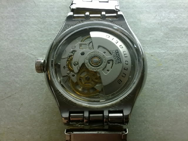

Господа спецы, разборный ли корпус на этом агрегате? Так чтобы гуманно, без криминала?
ID:	82755   Нажмите на изображение для увеличения

Думаю принцип такой же: http://www.youtube.com/watch?v=gIeUD..._order&list=UL

Разбирал,с заменой стёкол

с заменой на что?

на стёкла... спереди минерал вроде ставил, сзади пластик. Не помню уже точно

спасибо.значит будем бить его по заднице.

Есть вопрос по видео с ютюба: кто понял как он вал вытаскивает? просто сильнее дергать и всё? поддавки то нет вроде...
Что касается механических свотч, то я открывал у них заднюю крышку, потом закрывал. Никаких сложностей не помню.
У кварца просто выдергивал. В одном механизме прокатило, в другом ЕТА 802ая серия- вал фиксировался металлической накладкой, лопнула платина - менял механизм целиком.

Пару раз разбирал, сзади открывается как обычная крышка, только осторожно ибо пластик. Механизм вытаскивался с поворотом кажется, вроде на кольце было указано направление или было понятно куда поворачивать, не помню уже. Вообщем все как в обычном ЕТА, только пластиковые анкерное и вилка :-(
ЗЫ если есть инфа о смазке этого механизма дайте знать плз, конкретно интересует смазка вилки
