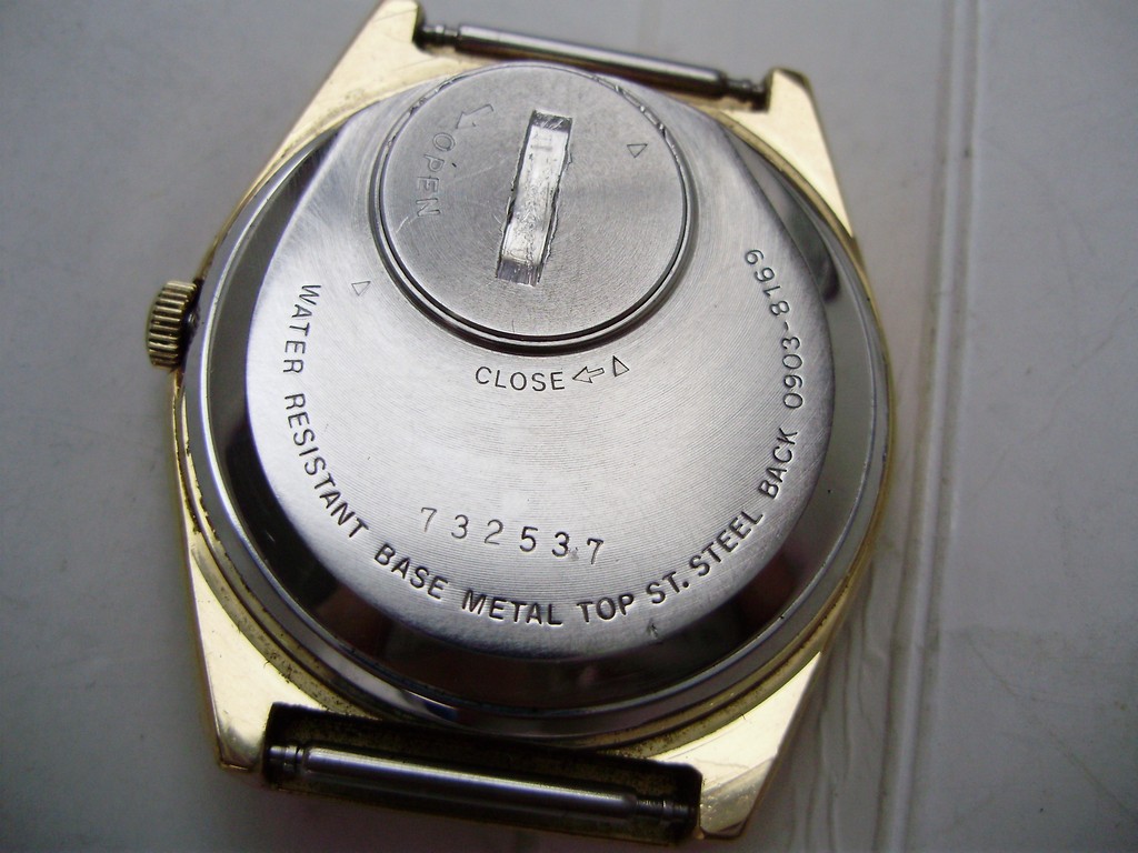

Каким образом открыть данные часы для дальнейшего ремонта механизма?
Помогите, заранее благодарен.

Там, вроде, обычная хлопушка, только очень тугая. Сначала надо снять крышку батарейного отсека. Эта открывается хоть монетой подходящего размера.

снять крышку для батарейки, а потом поддеть ножом крышку.

Спасибо что откликнулись!Но это я уже пытался сделать безуспешно.В этих часах, с боку крышка не имеет проточки для открывания крышки-хлопушки.Зато такая проточка есть с боку ободка стекла.Возможно есть секрет?Не хочется зря открывать со стороны стекла,может не получиться снять циферблат,двойной календарь,чтобы добраться до ключа.Хотелось бы знать наверняка.

http://www.crazywatches.pl/images/up...004quartz3.jpg
100% открывается, удачи вам.

Я же написал - "там очень тугая хлопушка". И закрыть без пресса не получится.
