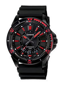

Парни помогите советом!
Купил эти часы -
http://www.deka.dn.ua/casio/mtd-1066...tch_202236.php
Замерил точность хода - отстали за 4 дня на 17-18 секунд. Высчитал - в месяц должно выходить 2.2-2.5 минуты отставания.
До этого тоже носил касио только в разы дешевле, их я не выкидывал естествено. Взял и замерил точность хода на них (до этого не замерял) - за сутки ни на секунду не отстали. Так я их ношу уже года 3. А эти новые и сразу отстают так критично для новых. Про тестовую батарейку которая ставиться чисто для демонстрации работоспособности часов покупателю - я слышал. Звонил туда где купил, там не рекомендовали мне менять так быстро батарею так как так или иначе а нарушиться герметичность заводская и могут пропускать воду.
Что посоветуете?
2 минуты в месяц это нормально? Раз в месяц калибровать их и не париться?
Или я буду выглядеть лохом нося кварцевые новые часы за 111 долларов которые отстают на 2 минуты в месяц тогда как норма для кварца 2 минуты в год? (20-40сек в месяц) ?
Хэлп плис!
Это совершенно не нормально.
Звоните опять в магазин, пусть ремонтируют или меняют.

Норма обычно-10/+15 сек/месяц, или около того, нужно паспорт часов смотреть или доку на тип механизма.
Может, долго в магазине лежали под лампой или на витрине, смазка засохла? Если сильно "тормозят - скорее всего, элемент питания долго не "проходит" - ток потребления большой или элемент состарился. При замене (правильной) элемента, если "не на коленке в переходе" - ничего с герметичностью не будет.
а так -если есть возможность, пусть в мастерской проверят точность хода по прибору и напишут заключение типа "точность хода не соответствует.." -и в магазин.

А может всё гораздо проще? По какому эталону время сравнивали? Может эталон проверить сначала?

Замерял по 5 каналу Украина. Но для того чтобы понять что отстают достаточно и 5 канала. Прежние касио секунда в секунду идут 2 дня. А эти за 4 дня отстали на 20 секунд. А сдавать не хочется просто потому что нет у меня гарантии что после замены батареи все будет нормально и очень не хочется ходить неделю а то и две с лысой левой рукой. Я не для того часы покупал блин. Не знаю что делать
Здесь просто часы так или иначе требуют вмешательства как минимум 5 раз в год для корректировки даты..ну где 5 раз в год там 12...может пока особо не замарачиваться? Может они сами скоро станут из за батареи севшей и вопрос решится сам собой ? (Тогда уже хочешь не хочешь понесеш).
Или я так понимаю что если это дело в батарейке то они будут со временем все сильнее отставать?
Я понимаю что выгляжу как капризная баба (мне 25 пол М) но жжуутко не хочу отдавать часы на 1.5-2 недели(((((

Скорее всего банально села батарейка. Точность хода кварца +/- 0.30 сек. Быстрее в гарантийную, там всё скажут. И выберите другой эталон контроля, телевизор не вариант. Время не ждет :-)

Да я понимаю что телек не вариант но я ведь делал замеры с двух часов по одному и тому же каналу. И одни из них секунда в секунду через 2 дня а другие отстали более чем на 8.
Проще и надежней сверять время по инету например http://www.direct-time.ru/
