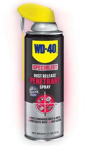

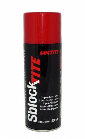

Доброе утро!
Не согласен.
WD40 предназначен для устранения воды с поверхности. Даже имя является акронимом из "Water Displacement" формула №40. Если керосин невозможно найти то пробуйте найти "Penetrating Oil", их на рынке есть немало, сам я использую Henkel "SblockTite" поставляется в аэрозолях объемом 400 мл.
Однако, есть новый специальный продукт WD40 предназначен для устранения ржавчины.
Сообщение от SirStranger Посмотреть сообщение
По-сути, текучесть у него как у керосина.
Нет, WD40 испаряется намного быстрее, чем керосин, и его вязкость намного меньше, чем керосин. WD40 был разработан таким образом.
С уважением, Душан
Название: sblockTite Rust Remover.jpg
ID:	2388053   Нажмите на изображение для увеличения
Название: WD 40 product-penetrant.png
