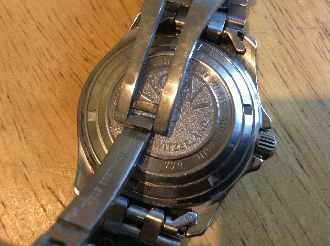

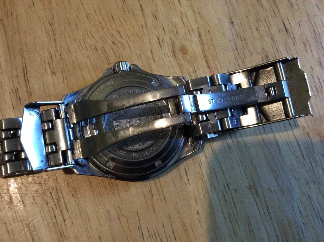

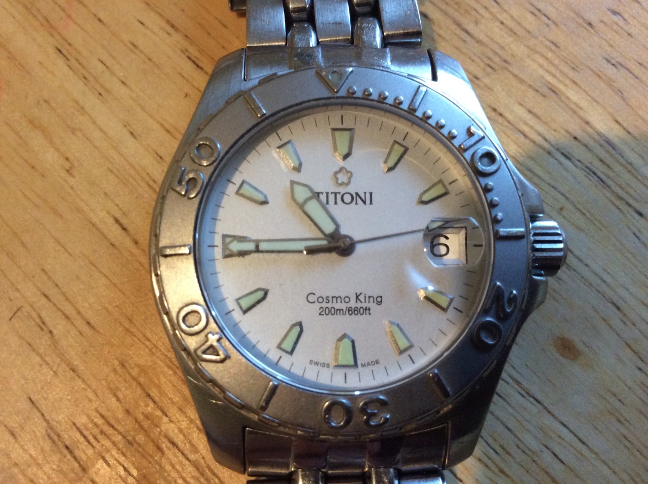

Всем здравствуйте!
15 лет без нареканий носил свои Titioni Cosmo King, но «умерла» застежка стального браслета. Причем она с двойной фиксацией, сейчас не держит ни одна, видимо, стерся метал, носить часы невозможно Пробовал найти оригинальный браслет по номеру модели (779), но безрезультатно. Вопрос к профессионалам: от какой модели часов Titoni может подойти браслет к моим часам? Или купить на Ebay любой браслет Titoni и переставить только застежку на старый браслет? Но подойдет ли она по ширине с любого браслета?
Заранее спасибо за советы!

ширину крепёжных частей надо тщательно сверять перед покупкой
основная масса сторонних застёжек не подойдёт, потому что у вас одна из сторон застёжки проприетарно крепится в часть звена, а сторонние застёжки часть звена не используют в креплении.
на какое-то время поможет если поджать у петельки бочка немного. будет на трении сидеть
также как "последний ремонт" можно чутка крутануть язычок защёлки. тоже на какое-то время может помочь.

Сообщение от ultarior Посмотреть сообщение
Пришлось немного повозиться, но сработало для обоих фиксаторов, спасибо!
