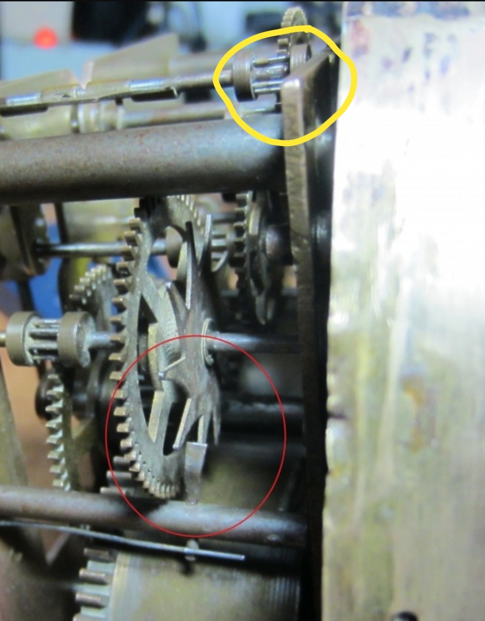

Здравствуйте. 3-й механизм FMS и у всех плохой старт боя. То есть старт то нет. Всё вроде хорошо и на месте. Либо пружины у них слабые либо сам механизм неудачный? Либо я что то не так делаю? Надеюсь, что сталкивались с этим, и может нашли решение данной проблемы? Заранее спасибо.

Да вроде всё правильно. Надо ещё раз проверять всё как следует?
Если по памяти, то по моему сразу на подъём молоточек идёт.
Здесь причина? Это фото на позиции "взвода" Шпенёк вала молоточка уже на зубе звёздочки. После срабатывания боя молоточек сразу идёт на подьём. А надо, как я понял, по другому?
На фото и проволочная пружинка не в ту сторону жмёт, знаю. Но если поставить как надо то вообще не запускается бой.

Можно попробовать настроить так, чтобы перед стартом боя молоточек был в крайнем верхнем положении.
ЗЫ, обязательно надо проверить, чтобы заводные пружины не были поменяны местами, они разные.

Нужен свободный ход для разгона, и вроде у Вас этот "шпынк" совковой лопатой загнули - выправьте, должна сохранятся перпендикулярность к самой оси. И ещё не видно на фото - там правее стопорный "шпынёк" он должен не давать молотку опускаться ниже положенного, чтобы был зазор - для разгона.

Настройку колес боя нужно сделать так, что бой окончался сразу после падения молоточка. Тогда разгон колес получается легче, и еще избегается замедление между первого и второго удара боя. Только песле етого, если еще разгоняется с трудом, будет нужно думать о момент пружины, правильность зацепления колес или повышеного трения в подшипниках...

Именно это я и имел в виду. Если молоточек сразу начинает подниматься, то у пружины не хватает силы одновременно поднимать его и разгонять колёса.

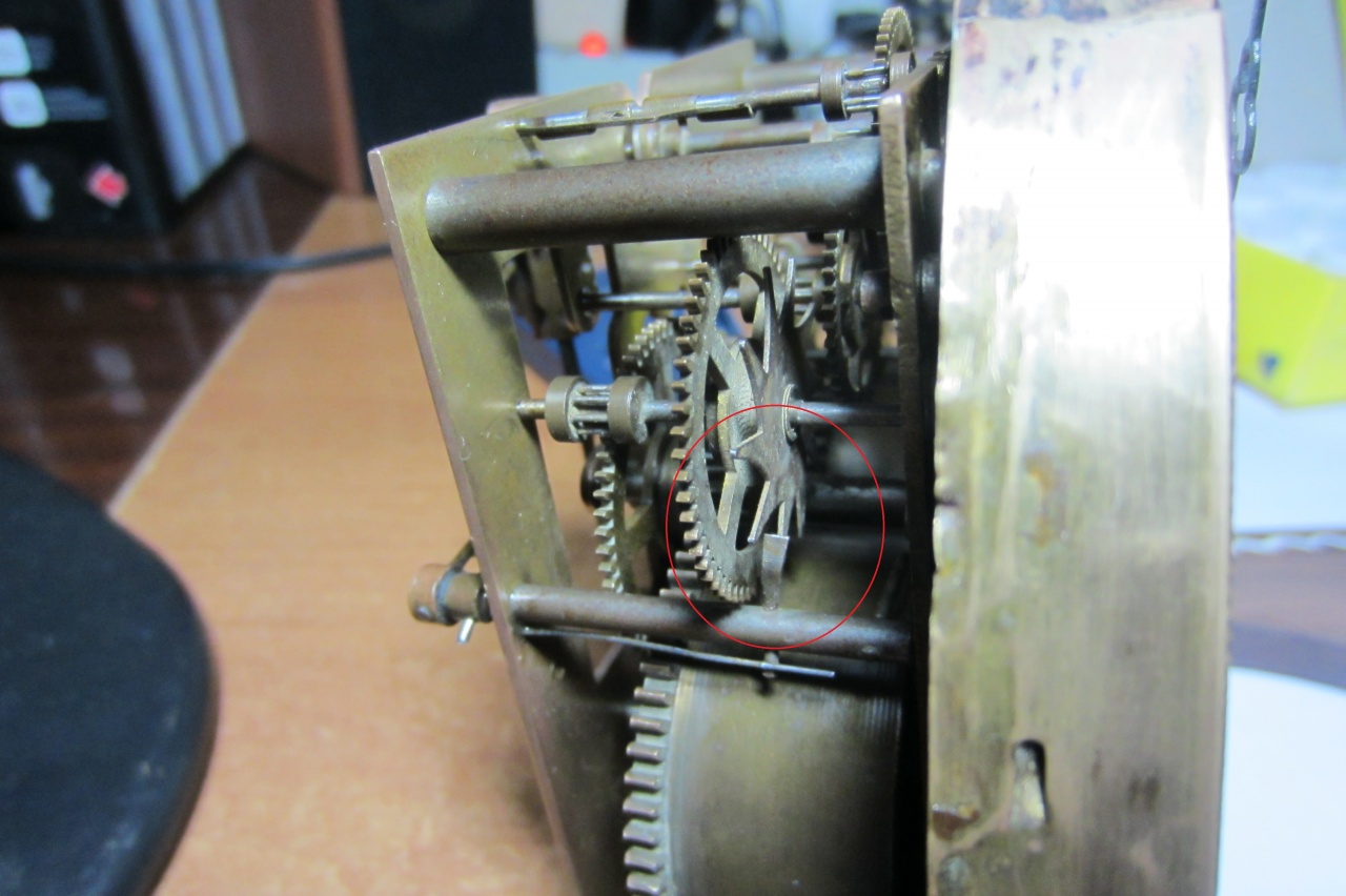

arhistratig,
Скорее всего из за отсутствия цапфы на ветряке.
У меня было похожее, вставил цапфу и все заработало как надо.

Сообщение от severitybrick Посмотреть сообщение
arhistratig,
Вот, блин, совсем слепой стал! Спасибо! Как это я пропустил...
