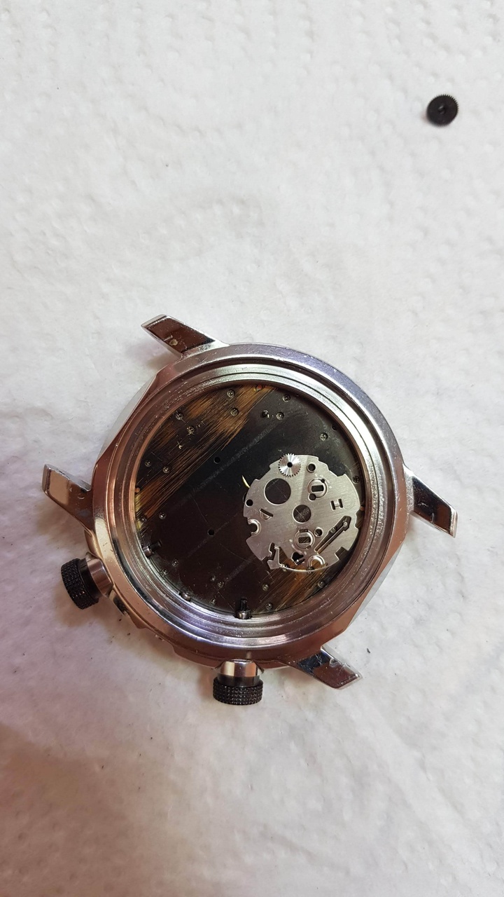

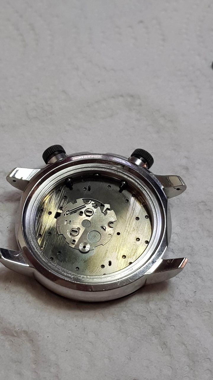

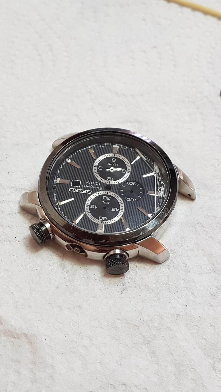

Здравствуйте. Подскажите пожалуйста. Как вытащить механизм 7Т62 из Seiko. Хочу его заменить, но он не хочет вылазить. Такое ощущение, что только через лицевую часть часов. Неужели только снимать стекло? И если снимать его, то как это сделать правильно?

На фото не 7T62. Есть информация, что подходит механизм YM62, есть на АлиЭкспресс. Надо переставить стрелки и циферблат. Изучаю этот вопрос. "Мастера" в городе меняют батарейки за 2000 рублей, а корпус могут перекинуть за 6500. Для 15 минут работы с двумя перекурами цену считаю безумной.

Возможно , надо снять рант. При обратной запрессовке не повредите пластиковую прокладку.

Остаётся только явить миру своё мастерство и показать результат пятнадцатиминутной работы и двух перекуров.
Задавая вопрос в теме "первые шаги", нужно иметь терпение. По существу, действительно, нужно снять рант. Механизм, я так понимаю, просто выкорчевали, сорвав стрелки и потеряв пластину календарного диска. Вытащить теперь нужно циферблат. Ищите в ранте со стеклом прорезь между ним и корпусом и отполированным лезвием ножа поднимайте его. Тут слабая водозащита, посадка будет не самая тугая. Если получится это сделать аккуратно, то можно будет поговорить о дальнейших действиях. Если разобьёте стекло, обдерёте корпус, испортите циферблат, стрелки и порежетесь, то так тому и быть.
