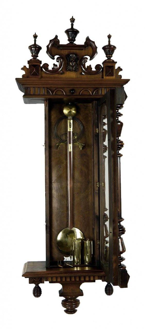

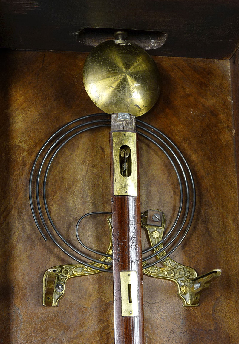

Противовес на маятнике.
Увидел на молотке вот такие часы http://www.ebay.com/itm/Extremly-Rar...item51aa66e3e2 очень интересует насколько хорош механизм и зачем противовес на маятнике?

Добрый день.
К сожалению нет более подробных фото механизма. По тем изображениям которые можно видеть, его происхождение скорее немецкое .
Табличка на циферблате выглядит чужеродной, возможно добавлена кем-то самостоятельно.
Противовес сделан из маятника каминных часов, возможное его назначение - смещение центра тяжести маятника.
Я таких устройств не встречал.
С уважением.
С.Д.

Мне кажется в часах использована слишком тяжёлая линза от напольных. Это противовес. Я бы этот колхоз не взял.

Сообщение от Алекс Посмотреть сообщение
Согласен с Алексеем, откровенный "самопал".

А конструкция интересная, если и "самопал". В часах похоже не всё родное.Период маятника потребовалось уменьшить, линзу сильно поднимать не захотелось, вид ухудшится. Вот и придумали противовес. Не исключено что нижняя линза - разгружена, а верхняя наоборот залита свинцом. Точность часов явно не улучшится.И ещё в этом случае может появится досадное противоречие: длинный маятник а а период колебоний маленький, не солидно! Ну а если часы не запускать и не заглядывать внутрь, то всё будет вполне гармонично и солидность будет соответствовать заявленной цене.

Ошибся я. Противовес замедляет маятник! Остроумная конструкция. Может само решение и патентованное, но исполнение какое -то топорное. Хотя сверху в корпусе выбрана ниша под противовес (новоделом не выглядит).
Может всё и родное, сомневаться я начал. Одно дело фото,а натура - другое. С таким маятником можно уменьшенные часы делать с механизмом от больших! После войны ставили механизмы от настенных часов в настольные, каминные, на месте линзы располагалась горизонтальная штанга 20-40см с грузиками на концах. Период был как у настенных.
тоже думаю, что противовес для уменьшения частоты и уменьшения габаритов часов
а судя по центральной секундной стрелке у часов секундный маятник
да, достаточно вспомнить метроном

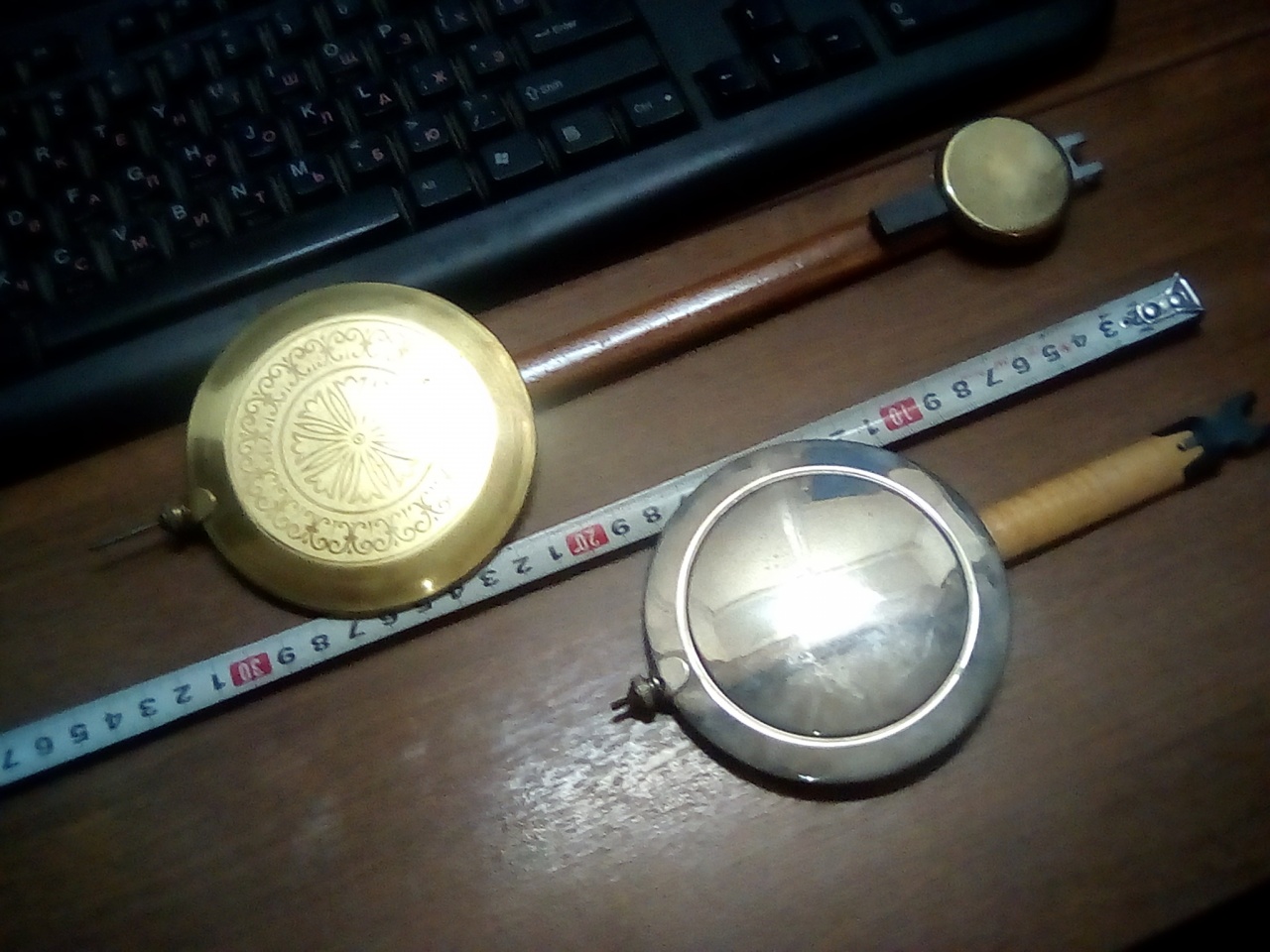

Сообщение от Kolab Посмотреть сообщение
Сообщение от Dima343 Посмотреть сообщение
Эти два мнения, вполне очевидно, противоречат одно другому. Чтобы замедлить ход часов требуется, чтобы маятник качался меленнее, т.е. была меньше частота его колебаний и, соответственно, больше период колебаний маятника.
Установка на верхнюю часть маятника дополнительного малого груза, на мой взгляд поднимает центр тяжести маятника, т.е. делает маятник короче, чем увеличивает частоту его колебаний, т.е. часы с дополнительным грузом на маятнике будут ходить быстрее, т.е. спешить, убегать вперед в сравнении с механизмом, имеющим маятник без дополнительного груза.
Правильное мнение, что
, т.е. установка дополнительного груза ускоряет ход часов.

Сообщение от Sashun Посмотреть сообщение
...т.е. установка дополнительного груза ускоряет ход часов.
Хочу только добавить, что установка груза в ВЕРХНЕЙ части маятника ускоряет ход часов т.е. нужно увеличить длину штанги маятника для получения той же точности хода при соблюдении всех остальных равных условий.
Как то экспериментировал с маятником от настенного "Янтаря" (нужно было увеличить его длину) установка дополнительного груза позволила это сделать, увеличить его длину на 100 мм и более.
Аналогично можно уменьшить длину штанги маятника.
С уважением Игорь.

Сообщение от I gor Посмотреть сообщение
1. Если часы с родным маятником отстают. то маятник слишком длинный - его следует просто укоротить. Для сохранения внешнего вида часов можно установить дополнительный груз в любое свободное место трости маятника, в т.ч. и нарастить маятник вверх и установить груз там, однако проще просто прикрепить .металлический пруток с тыльной стороны трости.
2. Если часы с родным маятником спешат - маятник слишком короткий нужно опустить линзу маятника вниз. Если в узком корпусе для этого нет места, т.е. корпус недостаточно высокий - не поможет никакой дополнительный груз на самом маятнике. Однако, если корпус широкий, то можно укрепить на маятнике горизонтальную штангу с двумя грузами по концам.
3. Если часы ходят точно и требуется декоративный эффект длинного маятника - см. п. 1.
Чтобы я понял эксперимент в цитате - так нет.
С уважением, А.Малышев
