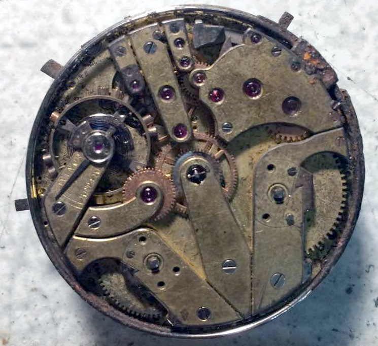

Добрый день ,не поможете опознать механизм?Может кто производителя знает?

ВаУ!!!неужели..........самобой сижу на гаджетенихрена толком неразберу, ну до вечера, в любом случае, мех не частый,интересный, но с косячками мелкими, личка наверное разорвется.....

Четвертной самобой с функцией вызова.
Сообщение от АГЕНТ 242 Посмотреть сообщение
...личка наверное разорвется.....
Огромный диаметр для наручки...до 36-38мм в самый раз.

Ща рассмотрел получше,да никаких сомнений, самобой, как замечено выше, походу четвертной, два рычага с коротким ходом, наверное для вызова, и отключения боя....
На здоровую руку ща до 55 лепят,да, и не обязательно марьяжить, можно, и по другому как нибудь
Да, и какя наруча из ключевки, хотя конечно делают

Тенденция на сегодняшний день несколько иная,переходящая к усложнению механизмов и их минимизации.

Дорогая штукенция.
