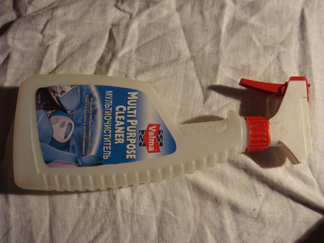

Царапины видны без стекла и при увеличенном фото, поверьте не хвалюсь.
Если есть желание попробуйте такой очиститель, собственно им всё и сделал, "надписи" все остались.... Хотя честно ещё не доделал... Царапины от чистящих палочек с ватными тампонами на концах, видать пластиком теранул. Чем посоветуете вскрыть?

Одесса,вата оставляет следы и микроцарапины,ею так-же не рекомендуется протирать оптику с напылением и многое другое.С циферами нужно быть крайне осторожным,старые не желательно трогать.Этот уже оставьте как есть.
