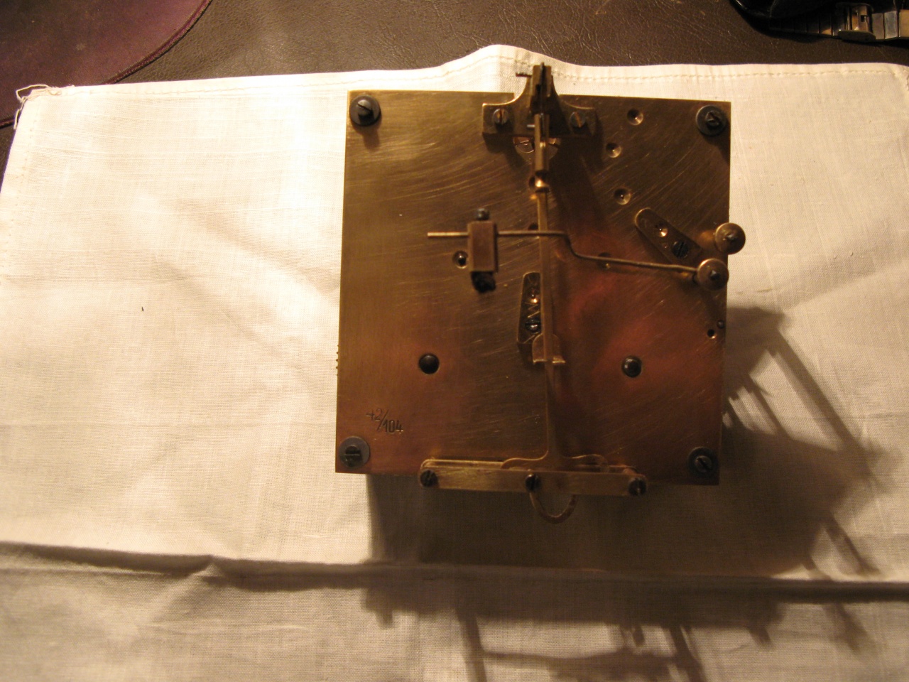

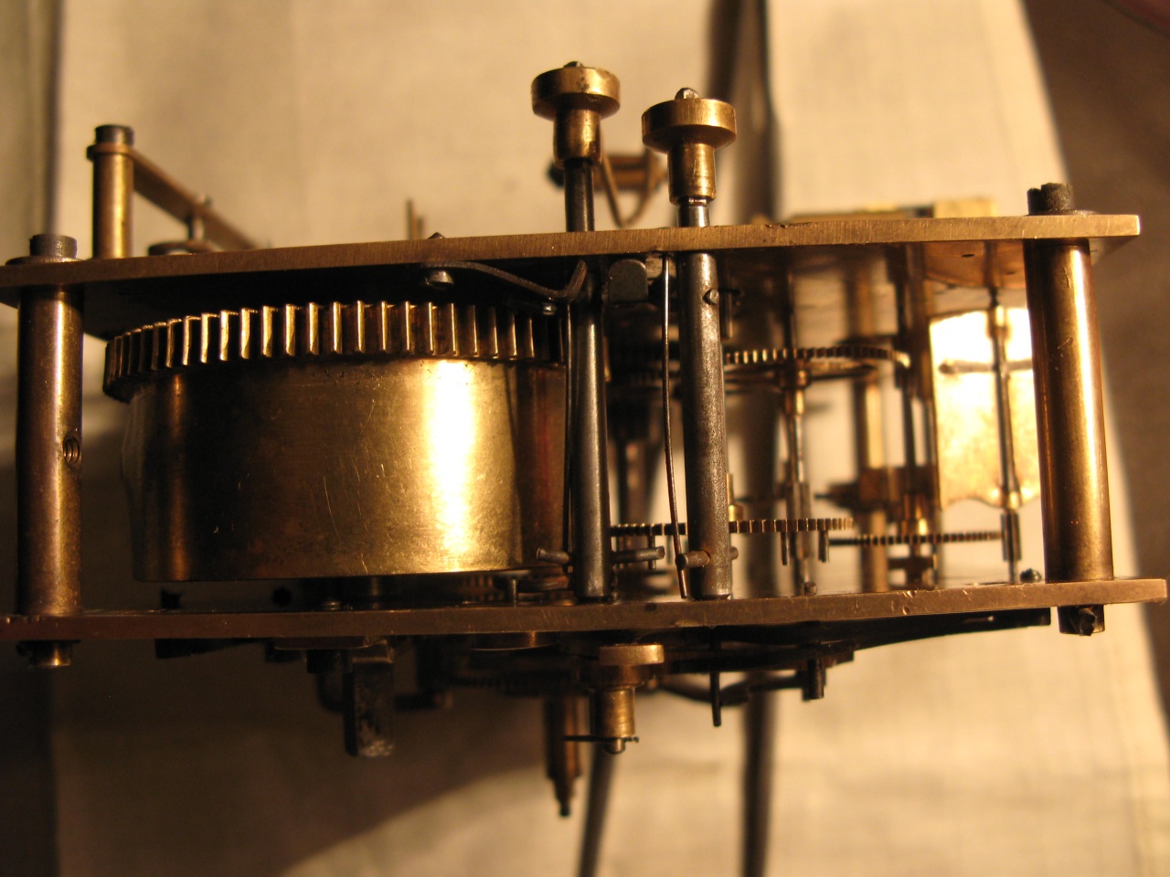

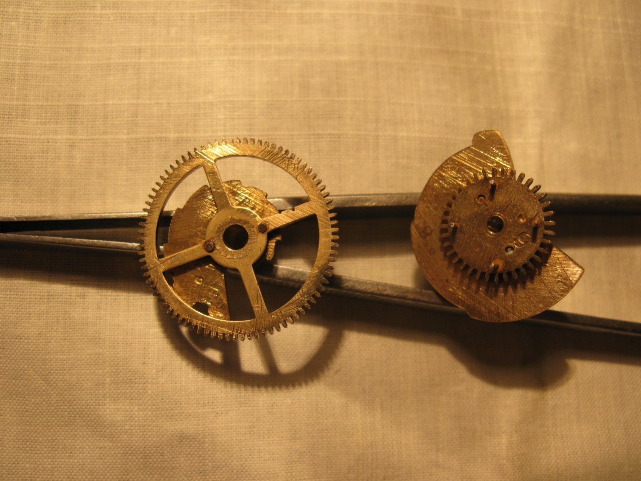

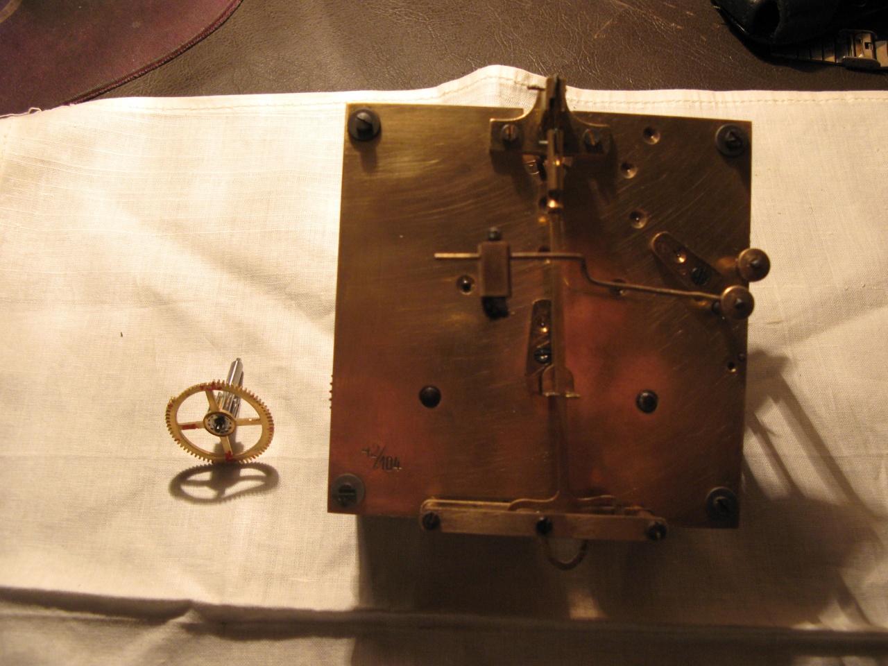

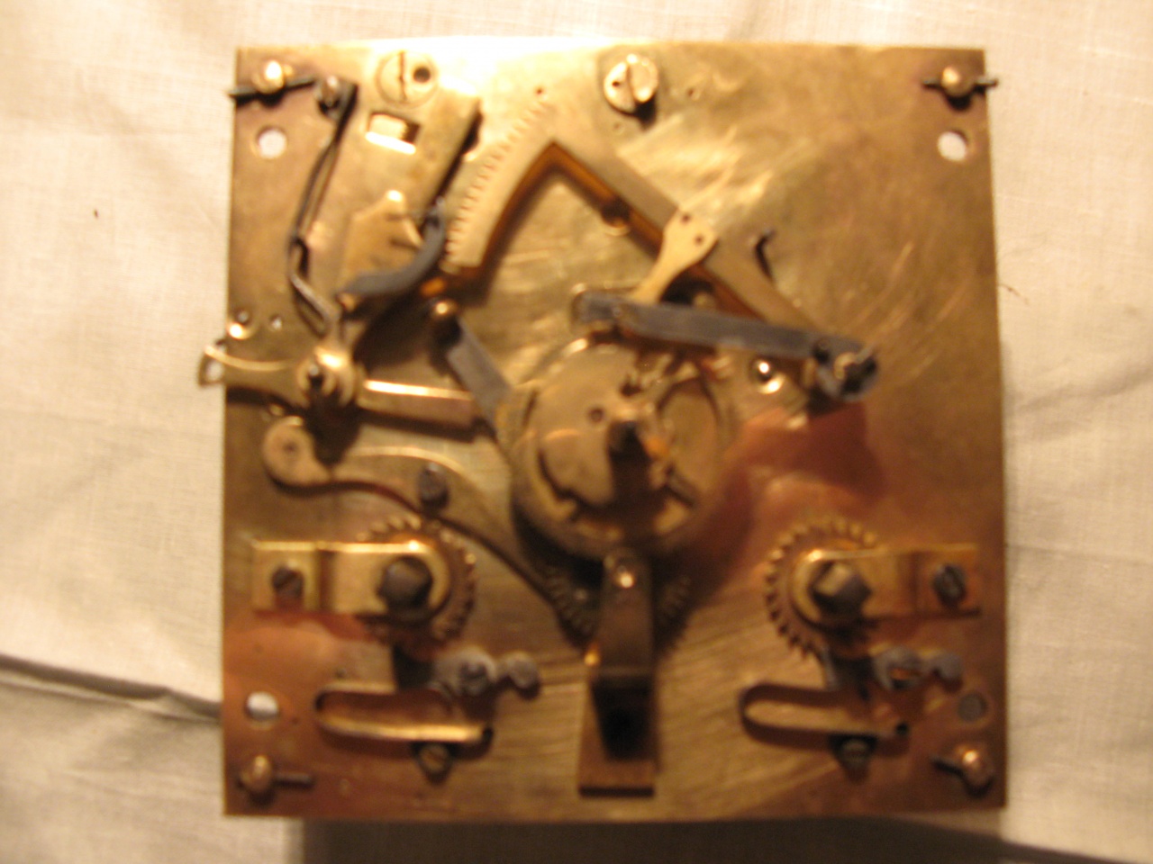

Здравствуйте! Хочу уточнить у спецов мех Маутке из ранних? Нет ни каких клейм. Предохранитель из пластин с винтом посередине выпускала его фирма?

Добрый вечер!
Да, это трехчетвертной качественный Мауте, как я понимаю, примерно 1904-05 гг. Уверен, Татьяна поможет, если не прав.

Согласна с датировкой Олега.
Но для меня это уже поздний солидный Mauthe (на сплошных платинах, с фрезерованными трибами и анкером со съёмными паллетами); спустя 2-3 года пойдут уже компромиссные варианты и откровенный эконом.

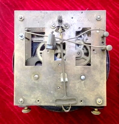

Поздний Мауте..
