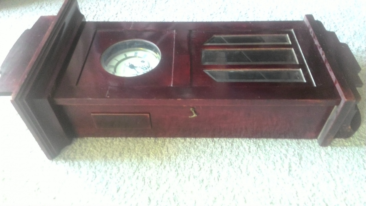

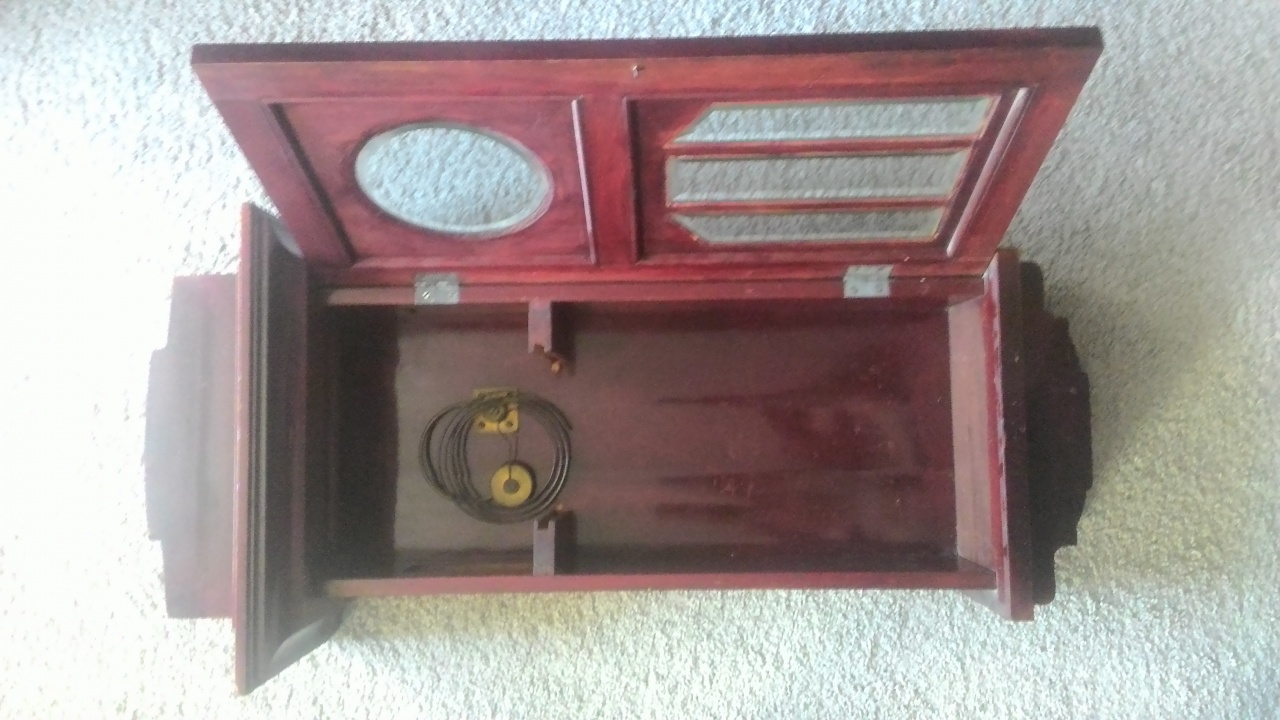

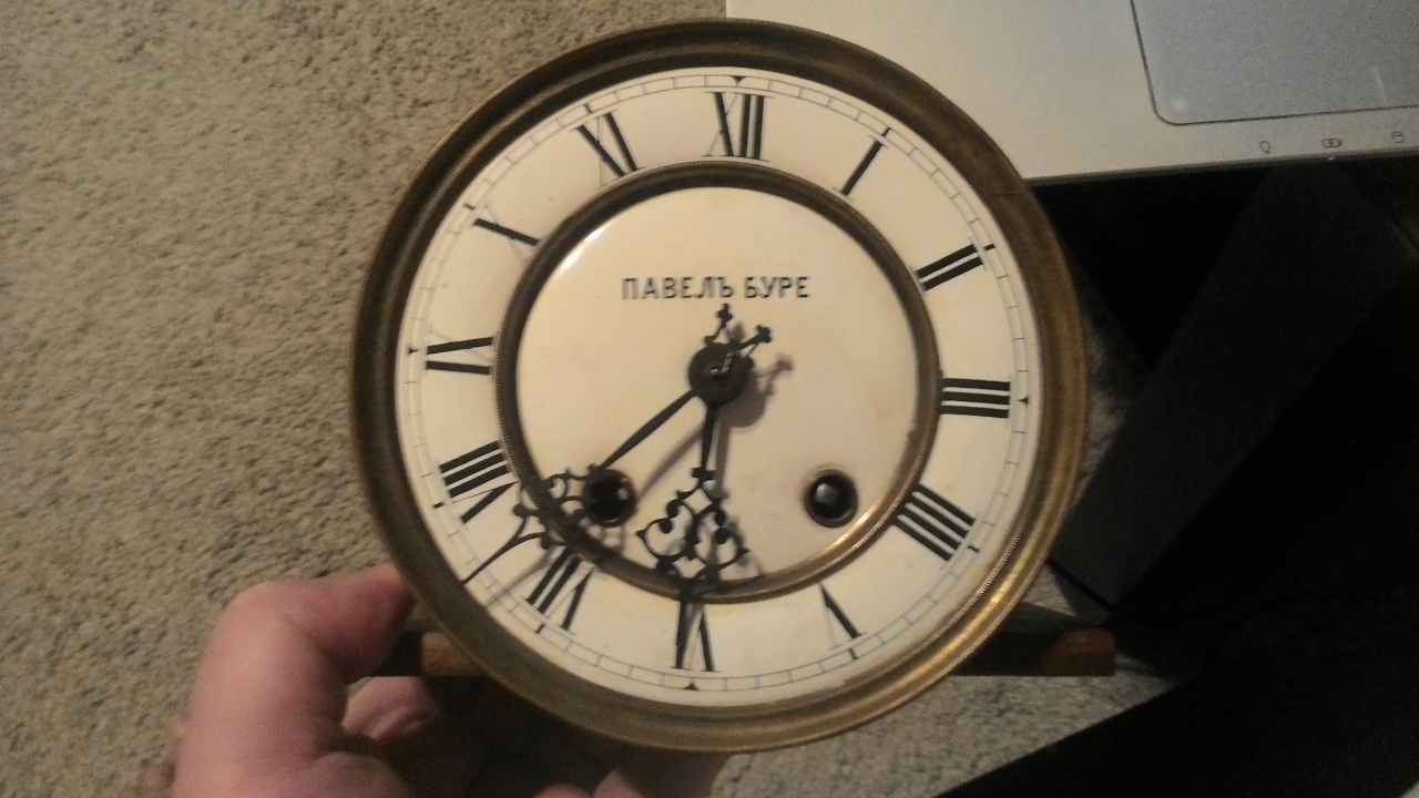

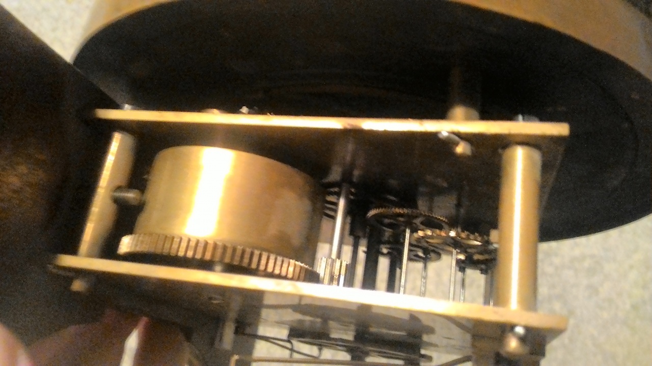

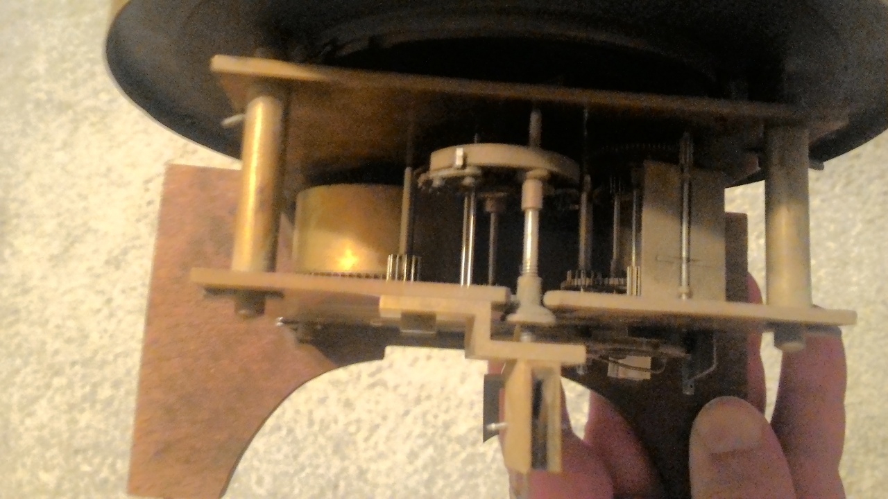

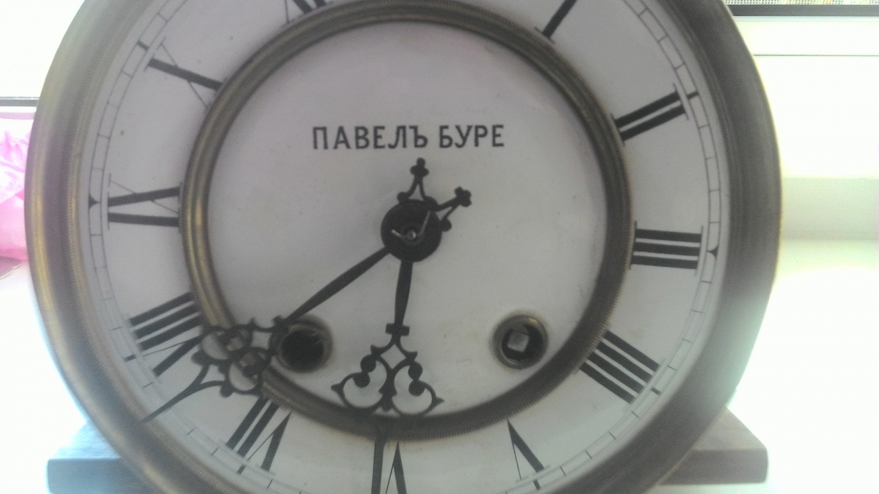

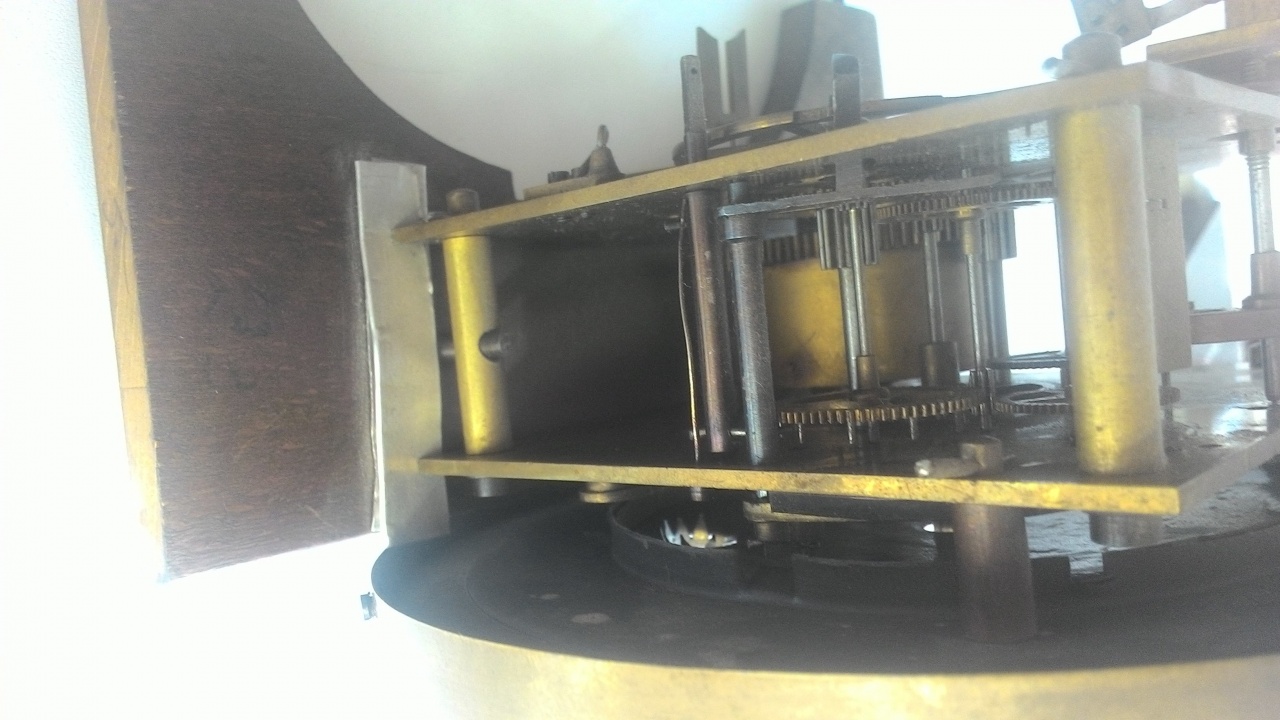

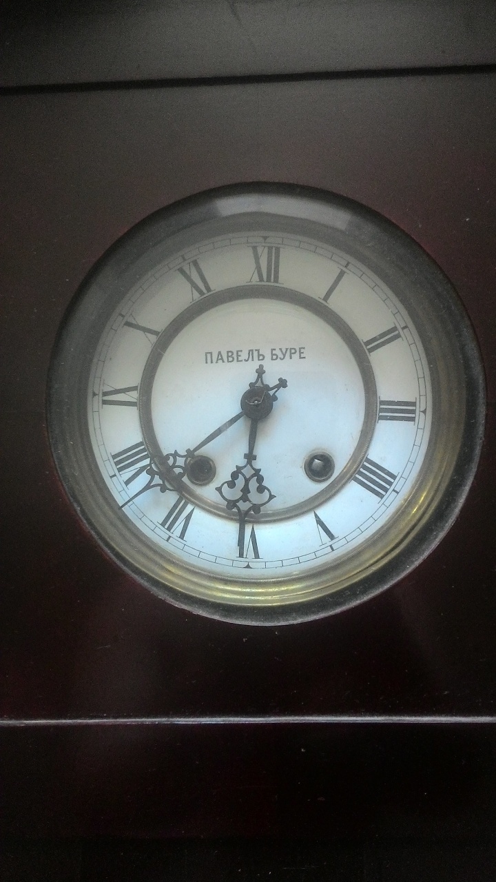

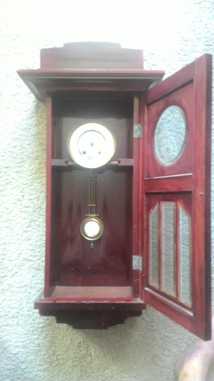

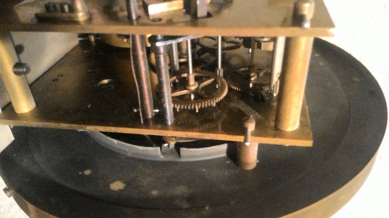

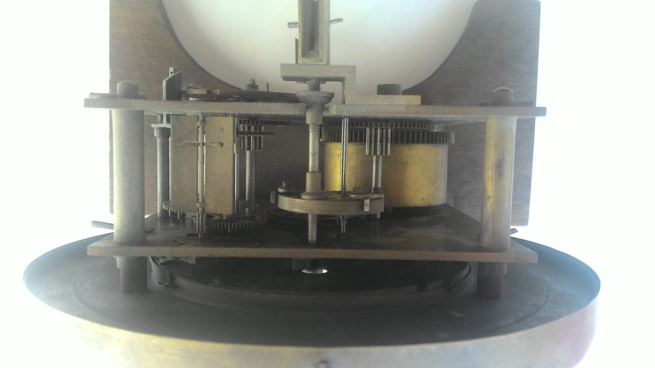

Добрый день, просьба помочь с советом, есть настенные часы Lenzkirch, AUG, калибр 26.6, №347587, диаметр циферблата 14,5 см, отсутствует заводной барабан боя с пружиной, заводной вал боя и молоточек боя, не ходят, подскажите пожалуйста сколько стоят запчасти, сколько стоит ремонт и есть смысл их делать или лучше продавать их в таком виде как есть? корпус часов есть, ретейлер Буре. Может у кого то в Питере есть часы доноры и может помочь с ремонтом? рассмотрю все предложения, спасибо.

Ищите сразу новый комплектный механизм на замену. Даже визуально идентичные механизмы очень часто оказываются несовместимыми по запчастям, т.к. изготовлены под разные длины маятников. Молотки, вообще, под конкретный корпус делаются. Стоимость нормального репассажа подобных часов от 4 тыс. Цена механизма - как повезет.

Изменение длины маятника = самая легкая часть ремонта/восстановления часов. По времени, если отремонтированный механизм уже работает, занимает до получаса вместе с расчетом длины маятника, которая зависит всего от двух параметров механизма - числа зубцов анкерного колеса и передаточного отношения от него к минутному колесу. Часто подходит и имеющийся маятник - не зря Lenzkirch предусматривает регулятор положения линзы с ходом до 50 и более мм.

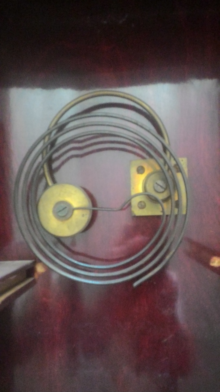

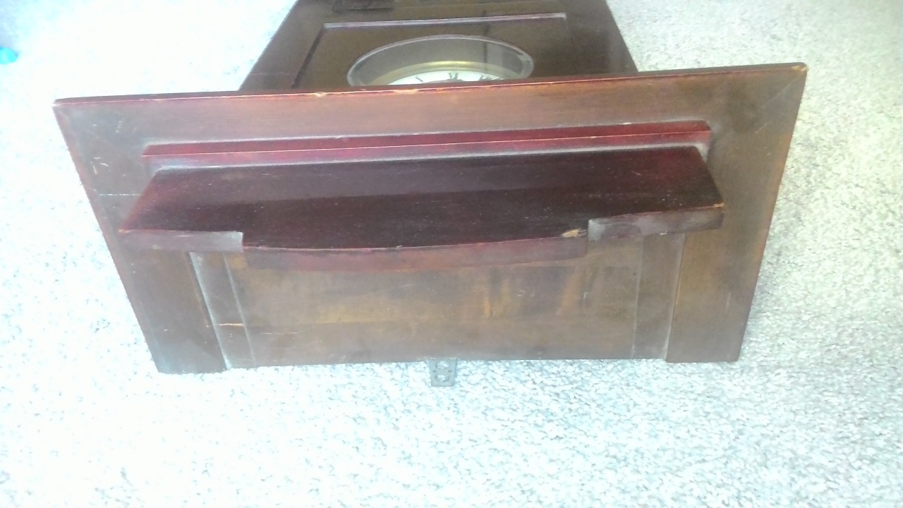

Ощущение, что длина маятника не соответствует корпусу. Спираль гонга как-то странно изогнута. Я бы поискал (на Мешке и т. п. площадкам) другой (естественно, комплектный) механизм и маятник. Молоточек подогнать под корпус и гонг не так уж сложно. Можно, конечно, и обслужить этот механизм, оставить как есть, но меня бы сильно раздражали часы с выломанным боем. Это уже Вам решать.

Подойдут если менять комплектом с держателем механизма, я например поменял мех. Фредерика Мауте на Густав Б. и никто дома незаметил подмену :-). Только ножки на циферблате пришлось переставлять, это неочень сложно. Запчасти найти очень сложно.

Или сделать барабан … Он был 1\1 как и барабан хода . Возможно пружина была немного жестче , по длине такая же.
