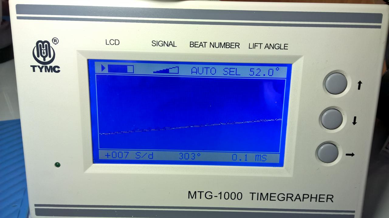

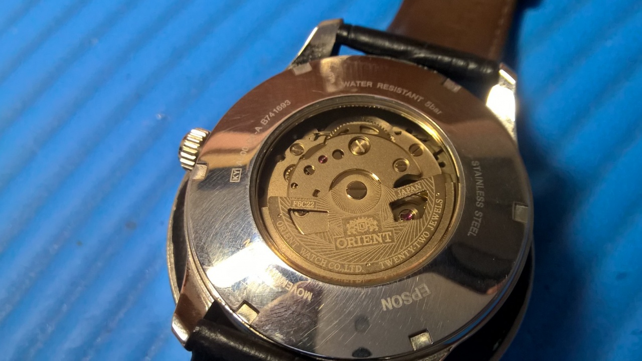

Доброго времени суток, друзья, нужен ваш совет. Имеются часы Orient (с механизмом F6C22), показатели хода в норме (чуть спешат на 6-12 сек. в сут. в зависимости от положения в пространстве), выставлено точное время, целый день заводились на циклотесте, за ночь ушли вперед на ~3 минуты. Заведены были нормально, амплитуда высокая - 280-310 град., по приборам все так же ок. Механизм в эксплуатации был недолго, установлен в часы пару недель назад. После того как убежали, установил часы на таймграфер и целый день бросал взгляд на дисплей и не единого разрыва падения точности хода. Подскажите, кто знаком с данным механизмом, с чем может быть связана неисправность?

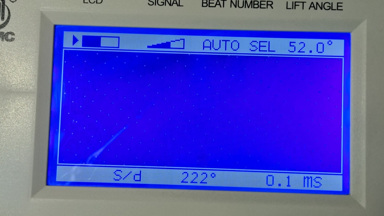

Стоило мне начать топик и случилось страшное (см. фото таймграфера). Что же это такое?

По Таймграферу - не знаю.
Про часы - есть простая и нередко встречающаяся причина. После завода до конца на циклотесте, внешний завиток пружины скользит по стенке барабана более туго чем нужно, и ето ведет к появлению пристука, может не во всех положениях. Чтобы потвердить, снимите часы с циклотеста и оставьте чтобы завод кончился почти до конца, затем поставьте обратно на циклотест, и наблюдайте когда начнут сново спешить - значит в етот момент пружина сново завелась до конца...

По таймграферу это похоже на слипающуюся витками спираль баланса. Смотрите внимательно, может масло растеклось или грязь, ржавчина. Может деформирована спираль?

Толку проверять в одном положении нет. Проверять нужно в различных положениях... По интернет только предположения, здесь в диагнозах и к замене механа можно придти...

Мне показалось, что графика таймграфера исчезла, подумал что он сломался. Теперь увидел, что там есть точки, вероятно частота намного больше нормальной, и амплитуда меньше, тоесть вполне возможно что витки спирали слипаются.

1.Проверить намагниченность часов. Если часы намагничены, то волосок спирали будет слипаться, и часы бегут вперёд.Можно мыть спираль до бесконечности, но пока часы не будут размагничены волосок так и будет слипаться! Может быть намагничен браслет, или задняя крышка. Снимаешь баланс, моешь, сушишь, а все равно через какое-то время витки слипаются.
2. Проверить не задевает ли спираль баланса за мост, или за сам баланс при смене положения часов. Если задевает даже чуть-чуть, то тоже часы убегут вперёд.
3. Было такое не раз в моей практике, что внутренний виток спирали выходящий из колодки был плохо обжат, и спираль гуляла, то ввех,то вниз задевая за мост или за сам баланс.

Сообщение от abrus73 Посмотреть сообщение
Это уже краинии случаи . Чаще это влияет на взаимодеиствие витков спирали в магнитном поле и на работу намагниченнои анкернои вилки .
