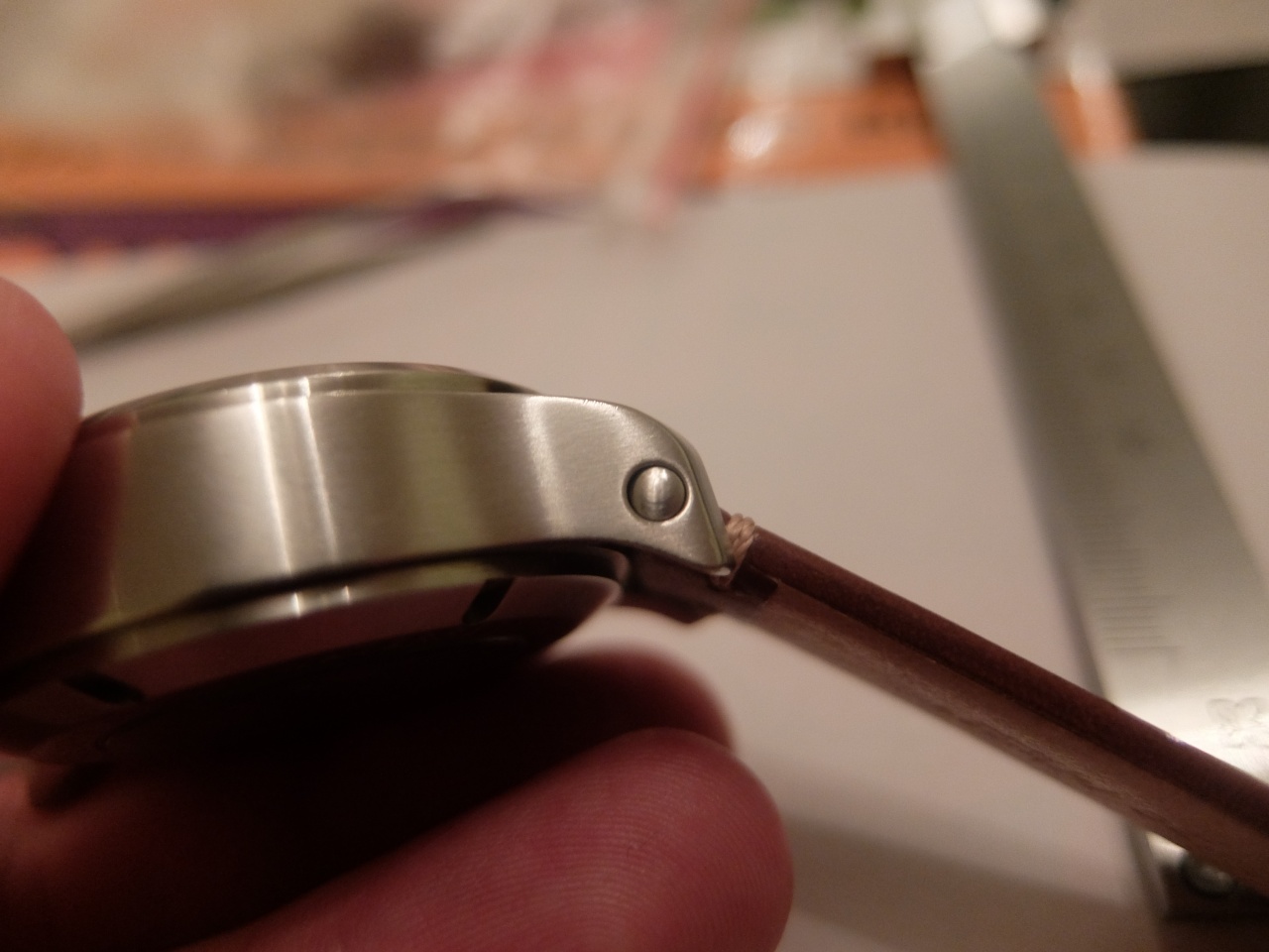

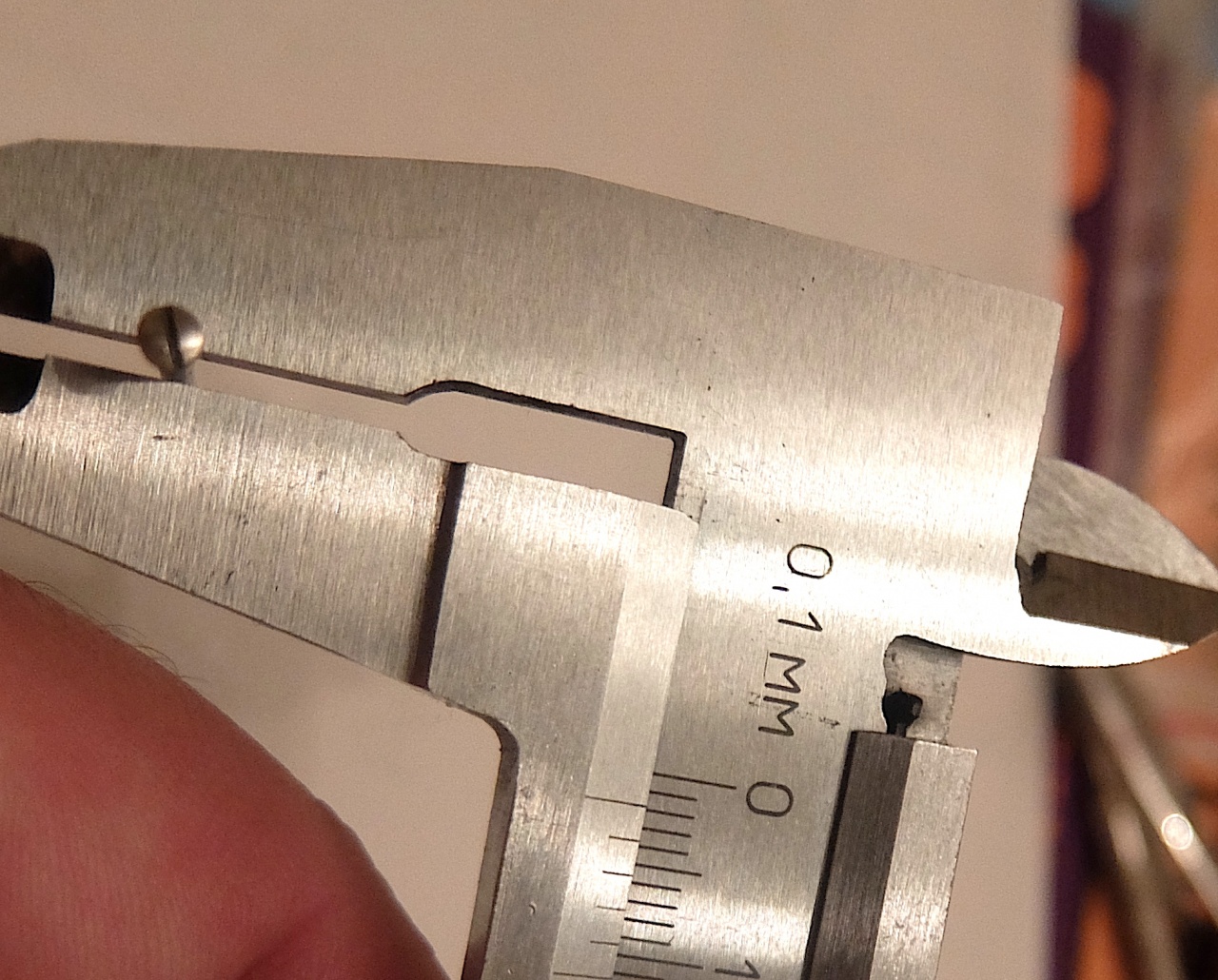

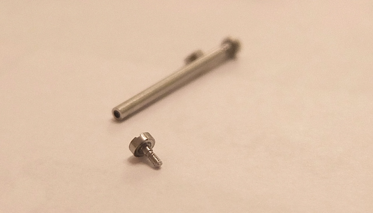

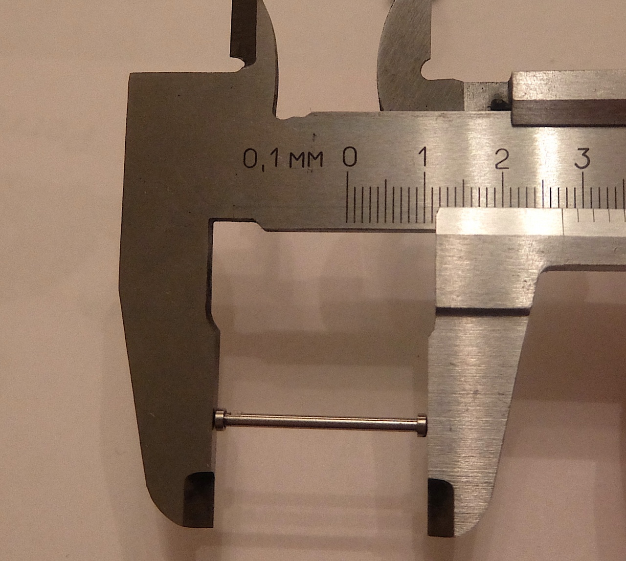

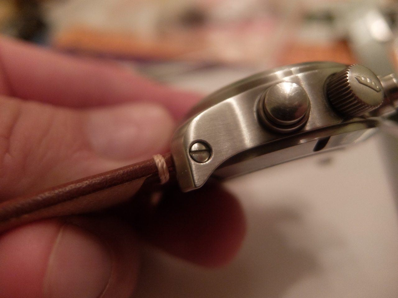

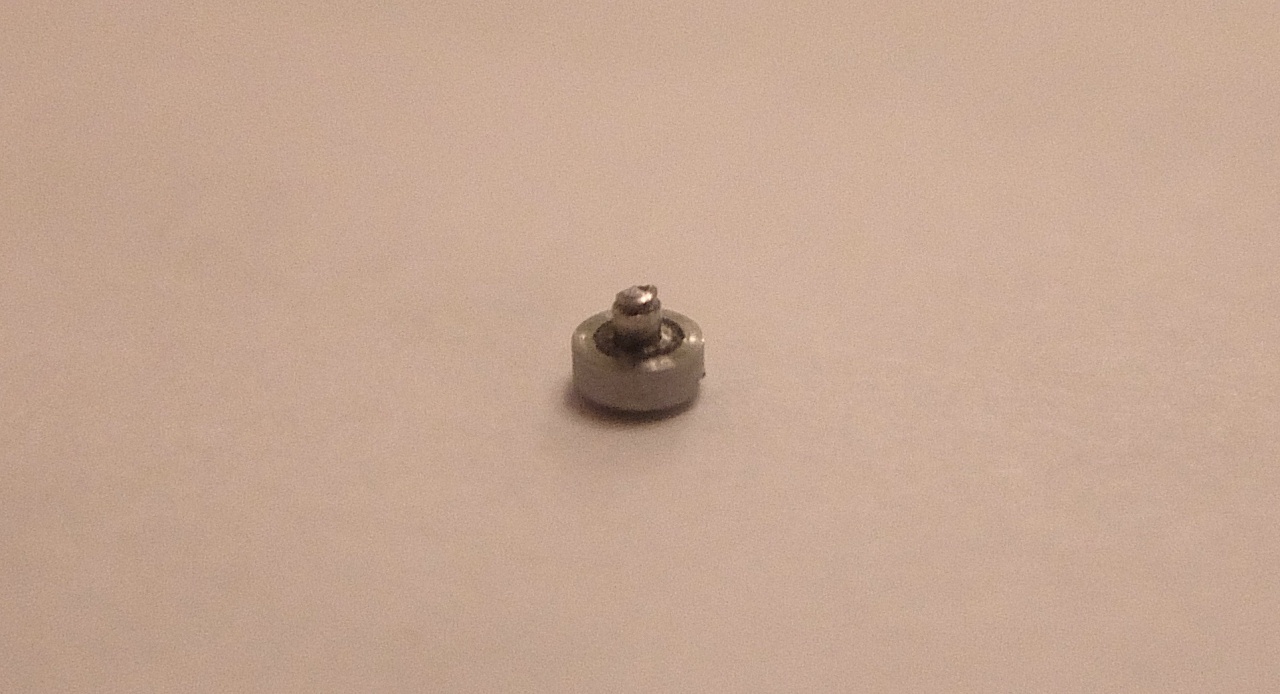

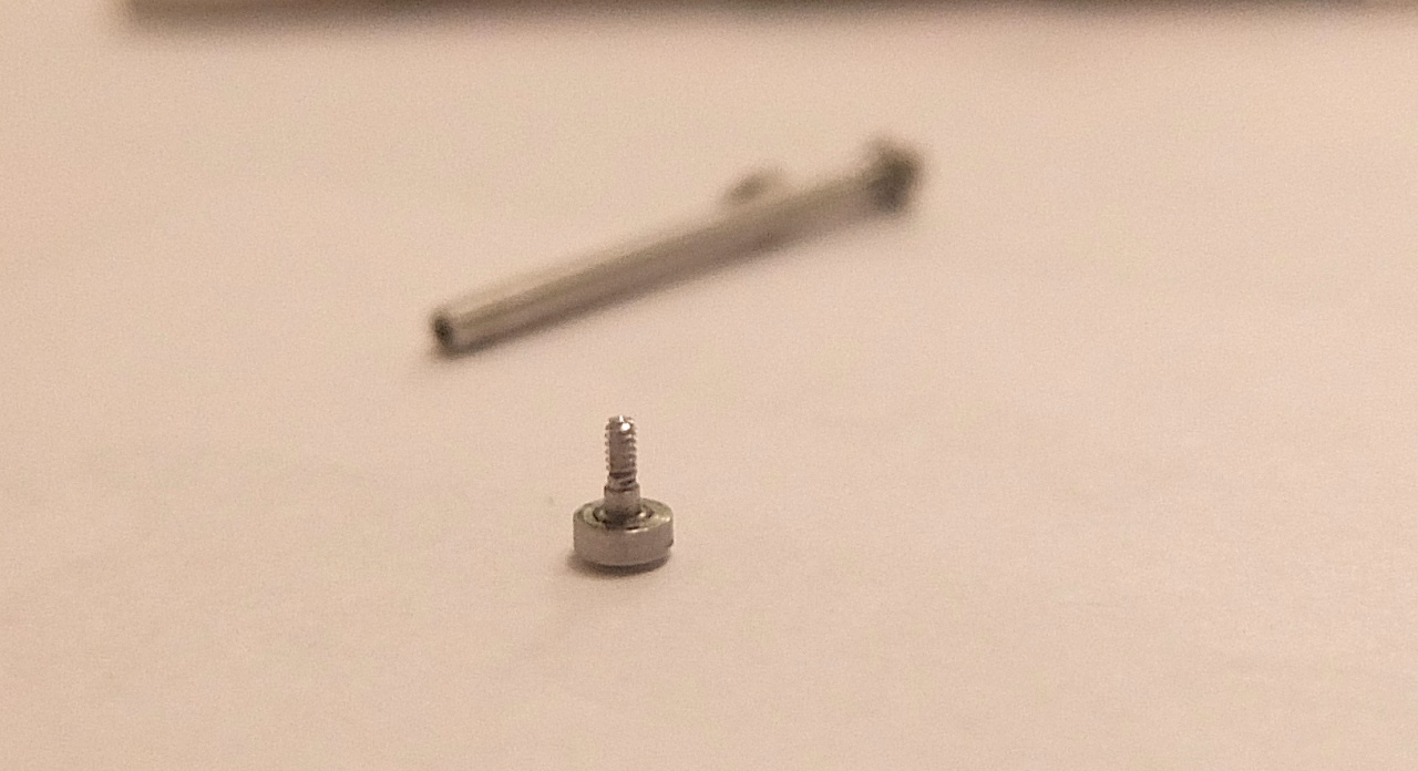

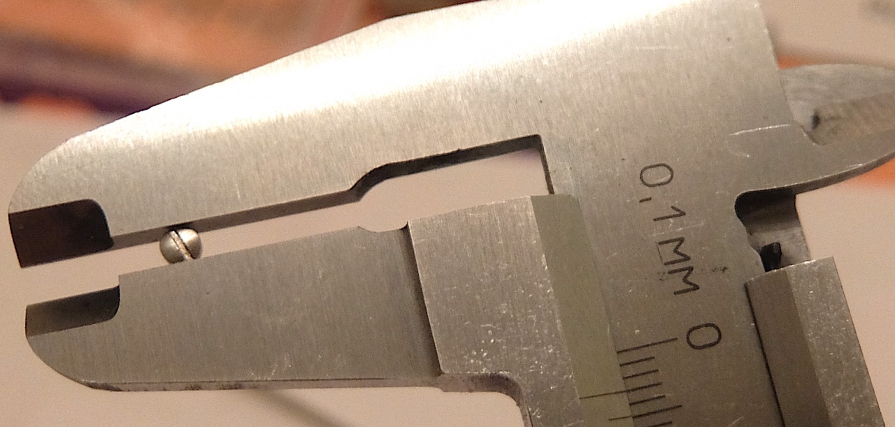

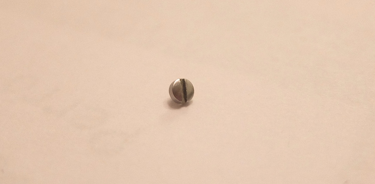

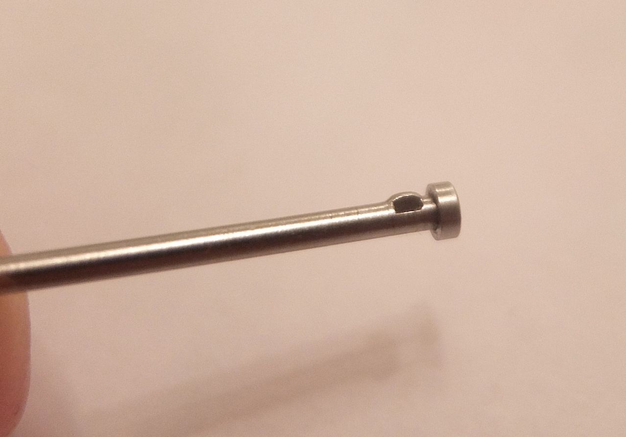

Доброй ночи. Сегодня менял ремешок на своих FORTIS, и сломал винт который вкручивается в штифт крепления ремешка. Размеры штифта снял штангелем в мм, схему прикладываю, а так же фото что именно мне нужно. Буду ооочень признатетлен на ссылку или совет, где купить, можно в личную почту. С уважением

Винт можно выточить, отпескоструить, резьба там наверняка 1мм или больше, нарезается без проблем
Штифт нагреть, чтобы разрушить Локтайт и выкрутить обломок винта

Сообщение от Dima343 Посмотреть сообщение
Как же его выкрутить?! Зацепить нечем)

Когда Локтайт выгорит, можно иголочкой выкрутить
Что такое локтайт? Я же не часовщик) можно зажигалкой нагреть, нет?)

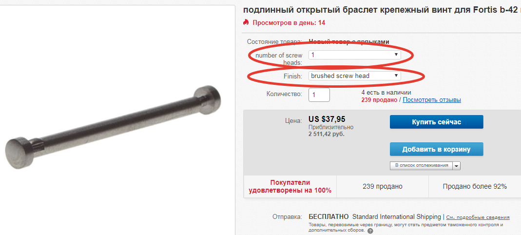

Брал тут два раза. Доставка дней 9-10. Хотя в Крым вряд ли вышлют по известным причинам. Красным на фото выделил ваш вариант шпильки. А то их два вида конструкции и три вида финиша поверхности.

Сообщение от maybach71 Посмотреть сообщение
Спасибо!
