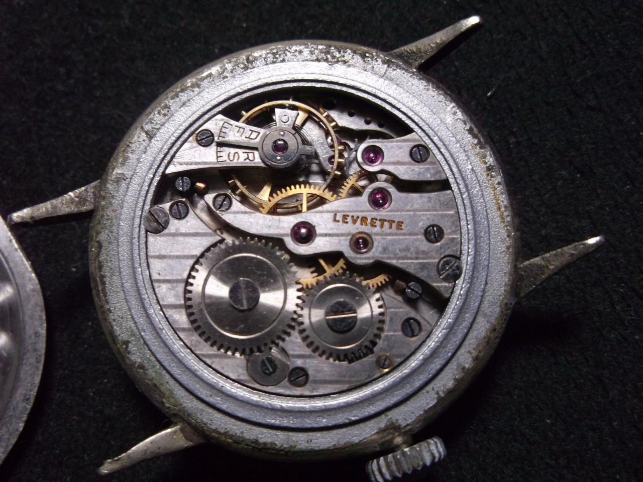

Пришла беда в мой дом . Истинно говорят , празные руки мастерская дьявола . Не мог успокоиться что на недавно приобретенных и рабочих часах отсутствовала секундная стрелка в виду обломанной оси . Решил исправить . Всё шло хорошо , сделал втулку которой нарастил ось для стрелки , но в порыве силы шальной раздавил камень в мосту ! Начал подбирать , из того что было не один размер не подошел (1.5мм) . Близкий был 1.6мм с прецизионного востока , полирнул отверстие до 1.6мм но камень оказался с легкой сферой , которая зажимает триб и часы не идут . пока не открутишь мост . На платине калибр не указан . Я так думаю искать мост или камень . Руки мои повисли .
(камень над надписью LAVRETTE )

Сообщение от l7001 Посмотреть сообщение
Добрый вечер!
Лучшее всего будет найти камень и заменить. Для это нужно знать внешний диамтер камня, диаметр отверстия и толщину камня, все надо измерить с точностью от 1-100 мм.
Или, можно идентифицировать механизм. Для это нужно сделать фото механизма под циферблатом, затем измерить диаметр механизма, прежде всего надо посмотеть под колесом баланса, там может быть находиться номер калибра.
С уважением, Душан

Диаметр механизма 26мм. Под колесом баланса нет клейм , только под циферблатом . Латинские буквы в треугольнике . Родной камень раздавил , не померить . И отверстие под родной камень я расшорошил под камень от прецизионного востока (внутренний диаметр отверстия чуть больше чем родного , ось имеет лёгкий люфт) . Сейчас он и стоит но душа не на месте . Думаю искать такой мех на запчасти но поиске в интернете результата не дали .
