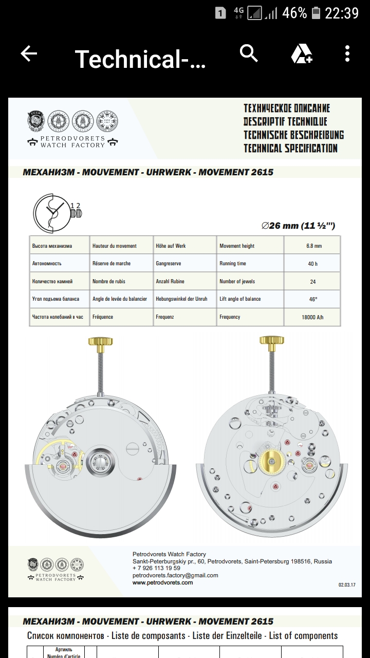

Как это нет? Наберите и найдёте исчерпывающую информацию. Всё открыто и никаких тайн.petrodvorets.com
Точность -10/+30 сек/сут. Так было указано в инструкции к часам первых выпусков. Сейчас перестали точность указывать.
