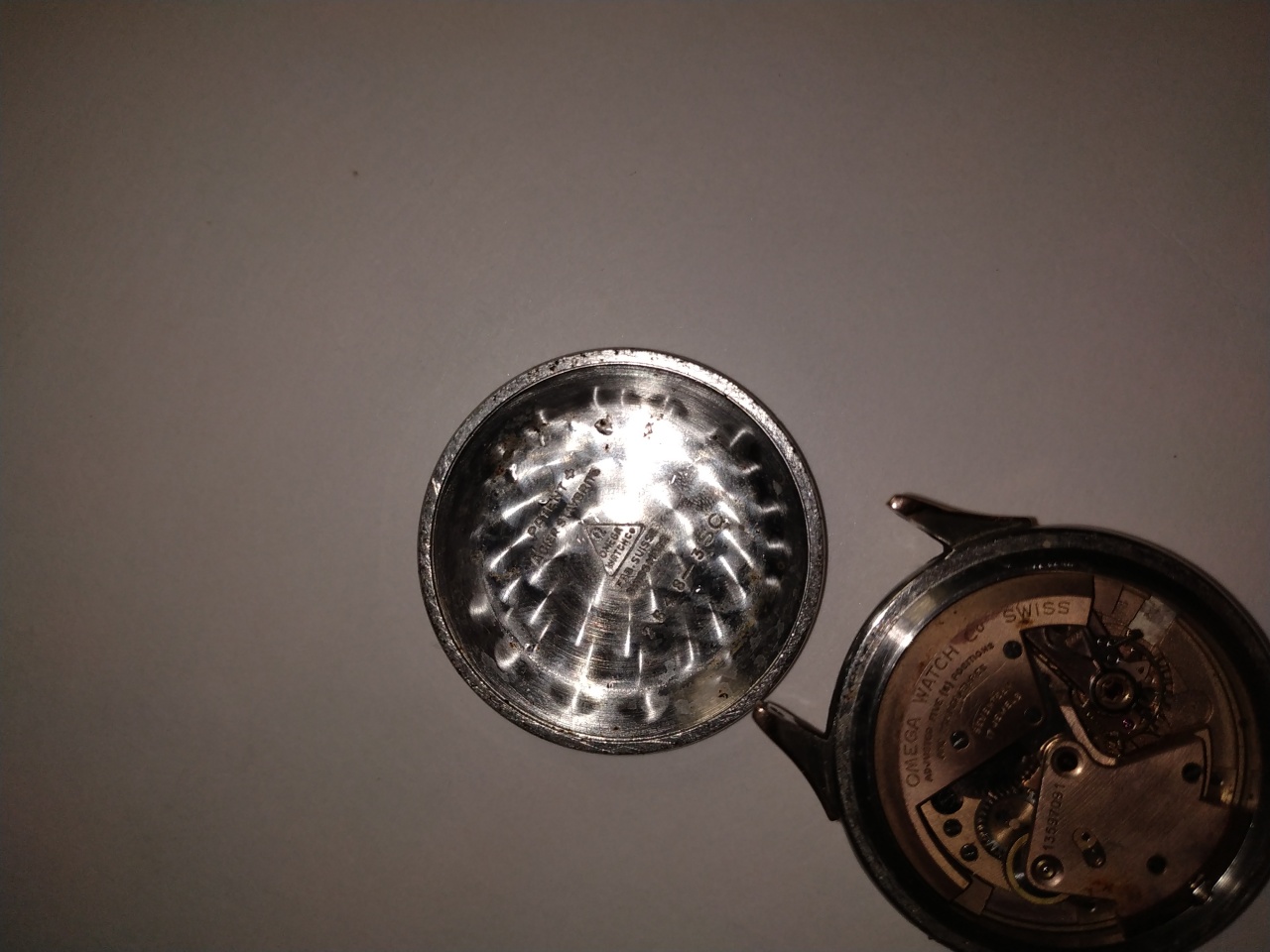

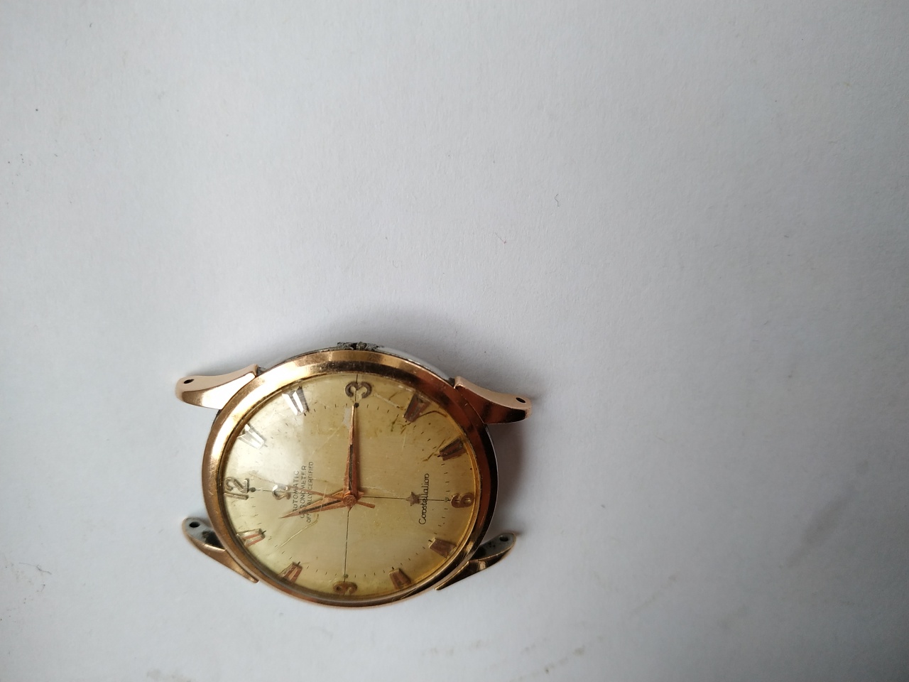

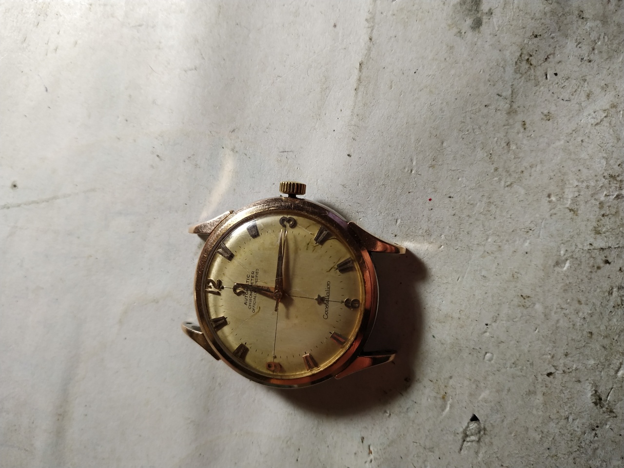

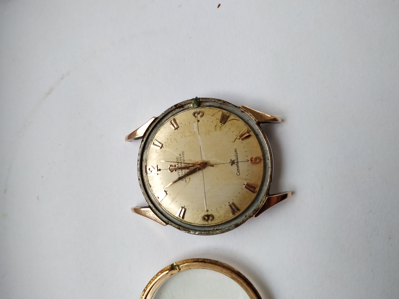

Вопрос знатокам, попался экземпляр с комбинированым корпусом кольцо вокруг циферблата с виду золото, проб нет, интересует примерная цена, часы рабочие, секундная стрелка мертво стоит но часы идут точно, апз работает.

Циферблат поддельный или перерисованный. Не проходит MOY test. Метки люминофора не на линиях. Звезда слишком близко к надписи, обычно она сверху надписи. Нет надписи Омега.

Шрифт верхней надписи кривоват, и буквы разной высоты. Нижнюю не разглядеть.

омега пятидесятых не придирайтесь к шрифту цифер оригинал) звезда и символ в нормальном положении посмотрите сперва откуда свет идет и куда падают тени от обьемных золотых меток) номер меха должен быть под бампером он просто на омеге должен присутствовать) безель если и золотой то только был отлит на заказ у ювелира в советское время. Фотки шлак оценка 3000 рублей. Часы убитые как донор можно больше выручить но очень дооолго.

Ваше право. Свет тут ни при чем. Фото сделано вполне четко сверху, оптические искажения минимальны. Цифер нарисован криво. Приведите пример второй, а, лучше, еще третьей такой Омеги из надежного источника. Чтобы отсутствовала маркировка Омега словом -- она всегда есть на нижней или верхней надписи, и чтоб звезда сверху надписи.
Consellation очень любят подделывать, поскольку она дорогая. Если это оригинал, то никак не 3000 ему цена.
Продать можно все, и купят, возможно, даже зная, что не идеальная вещь.

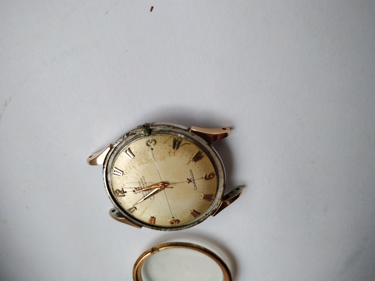

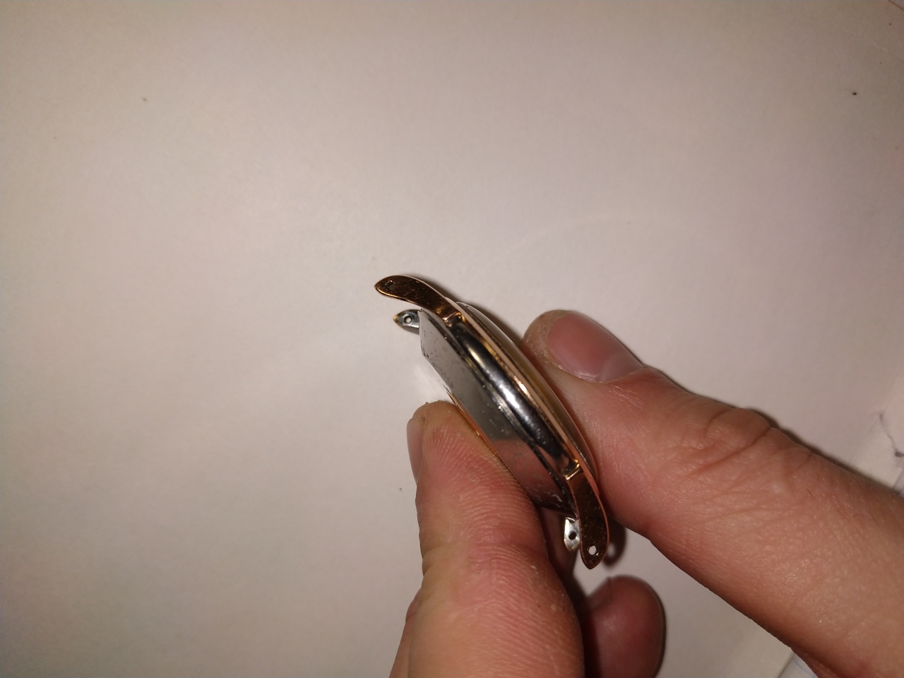

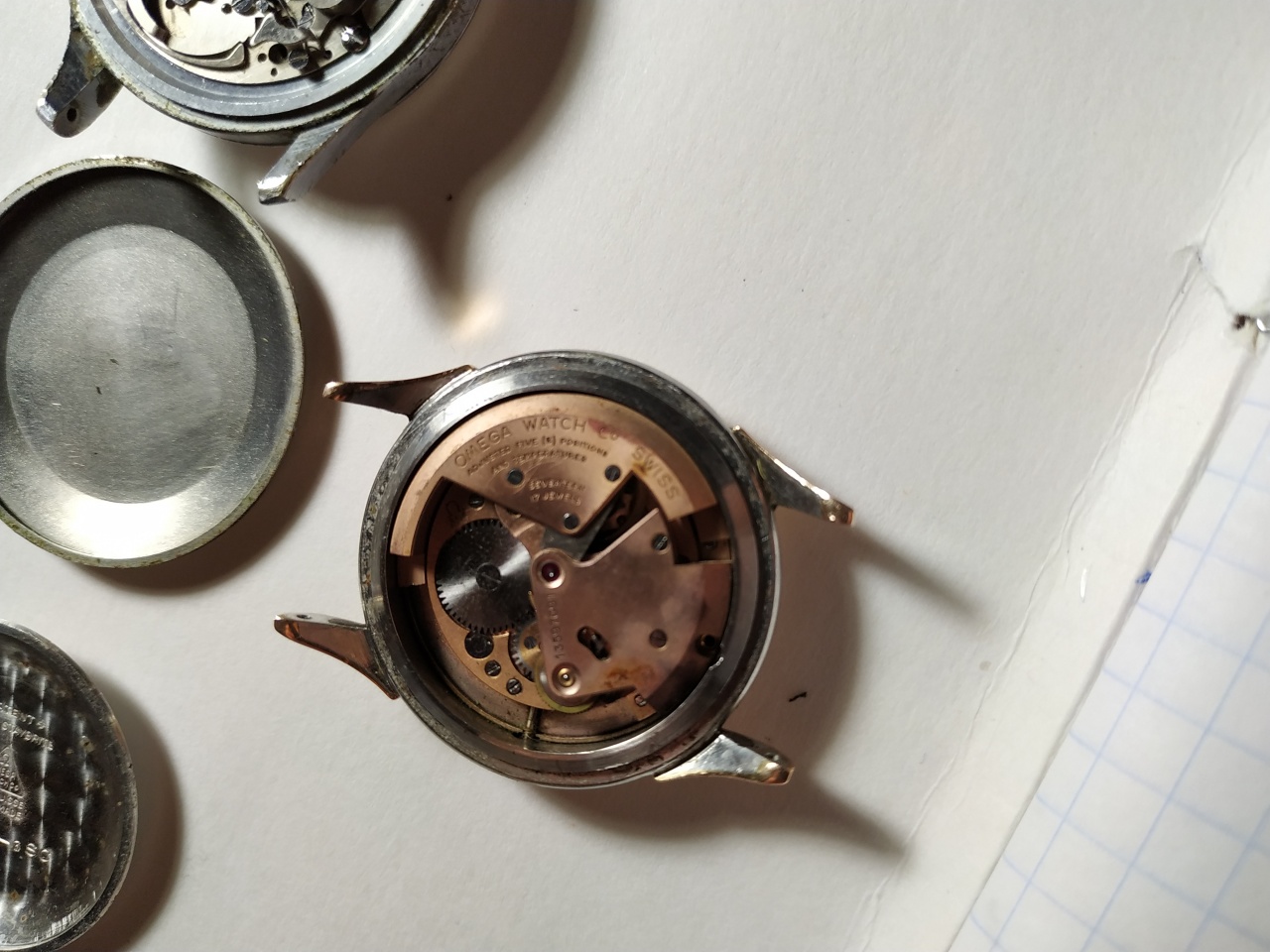

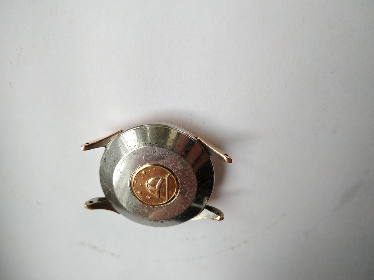

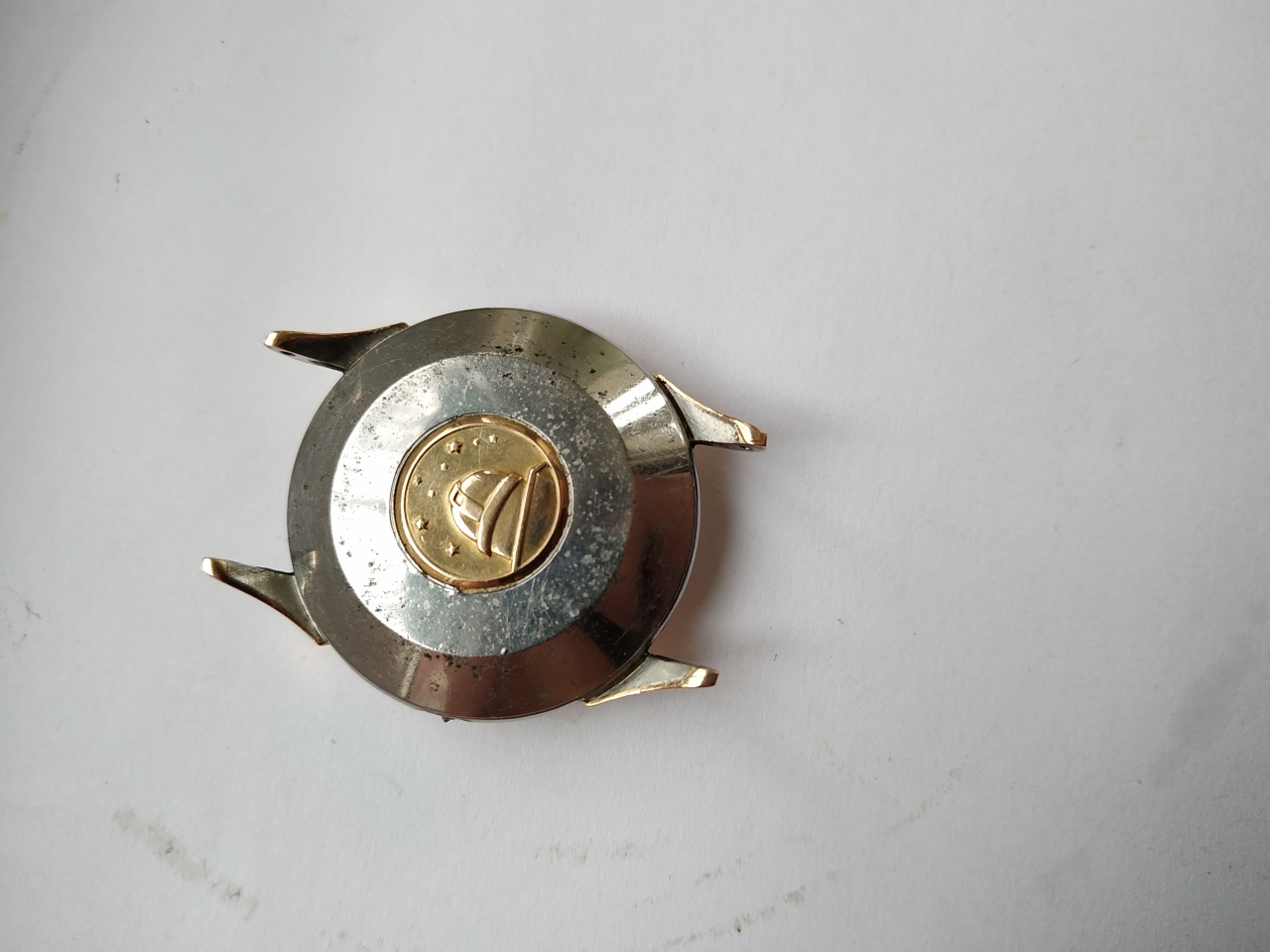

Дополнительно фото, кольцо золото проверено в ломбарде и на оф сайте, оформление называется gold capped top, ушки 80 микрон, мех 354.

Можете добавить одно фото циферблата без стекла, чтобы стрелки не перекрывали надписи? Сейчас четче видно, но разрешение не позволяет увеличить фото. Интересно же докопаться до правды ) Хочется рассмотреть шрифт верхней и нижней надписи. Увидеть засечки на концах букв и убедиться что все три строчки наверху набраны одним размером. Сейчас кажется, что третья строчка мельче. Нижняя надпись должна быть слегка рельефной, выпуклой. На это похоже.

Теперь понял о чем Вы но не понял почему мелкий шрифт нанесли а элементарное омега поленились. и оценка моя не от балды а от уходов на аукционе подобных омежек, когда я за подобной охотился месяца с три четыре. Заметил одно, циферблат убитый потом или влагой- цена копеечная а механизмов даже идеальных много и они никому абсолютно не нужны поэтому такая оценка.

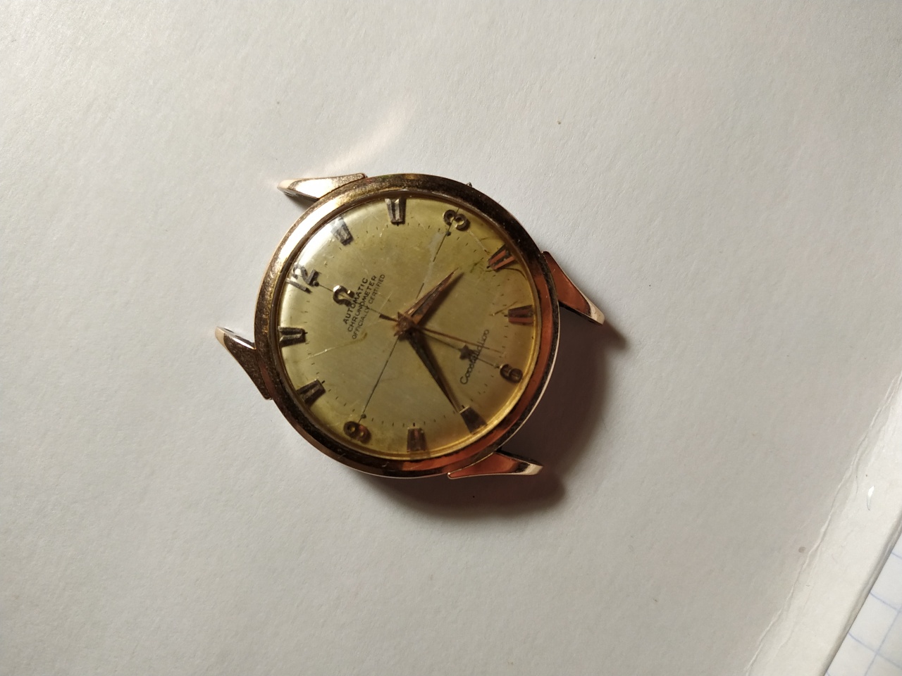

Вот такая модель 60-х годов.

Такая, да не такая )))
Надпись Omega есть. MOY тест OK.
Звезда под Constellation, a само Constellation написано, кстати, не каноническим шрифтом, обычно T пишется без крестообразной перекладины, а с небольшой черточкой вместо нее.
