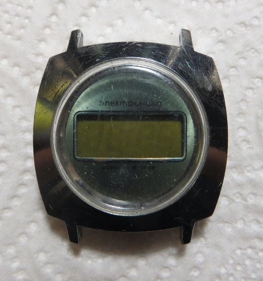

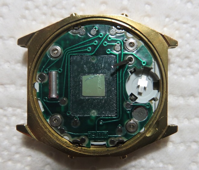

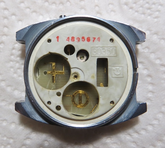

Добрый день!
Подскажите пожалуйста по нескольким вопросам.

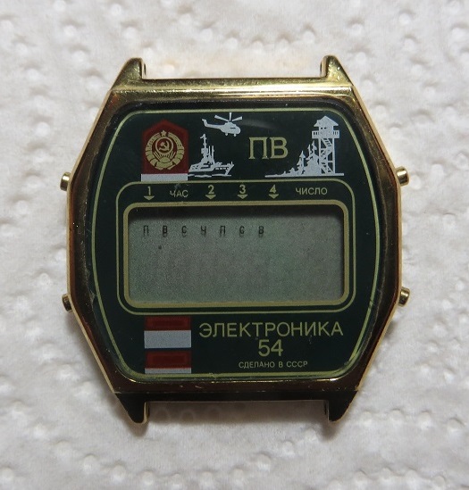

Каких годов эти Электроники?
Все ли детали у них на месте (по внешнему виду)?
Какие батарейки нужны к ним?

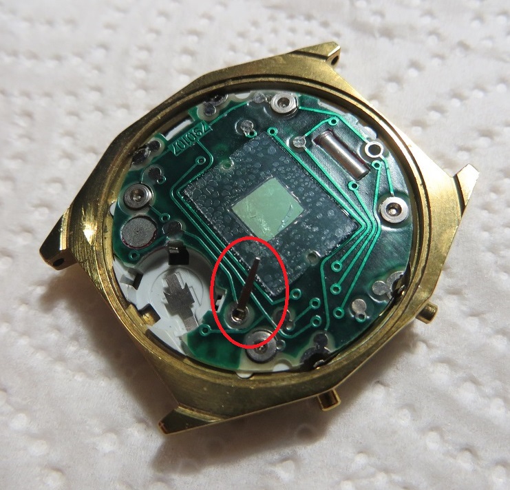

Что за штырь торчит в Пограничных (отметил на последнем фото)?

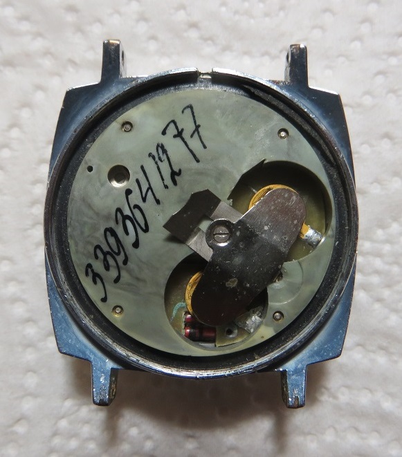

Первая - 3049 - декабрь 1977, все на месте вроде.
Вторая - 202 - примерно начало 1981 года, прижима батареек и контакта на крышку не видно. LR43
Третья - 54 - "Штырь" - контакт на пьезоэлемент. LR41

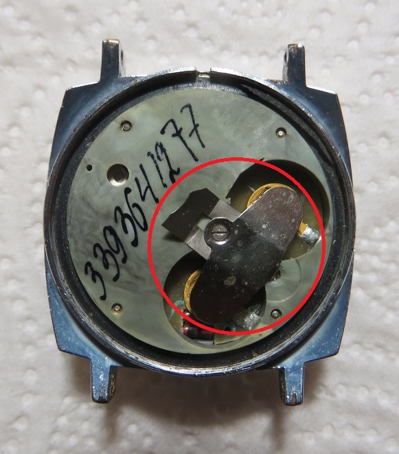

А к первым часам батарейки те же что и ко вторым?
Прижим и контакт которых нет у вторых часов, это то что я на фото сейчас отметил?

На первые часы лучше ставить LR54, прижим аналогичный
Старый 10.10.2018, 07:42
Аватар для Assiris
Assiris Assiris вне форума
Регистрация: 07.03.2014
Адрес: Россия г. Омск
Сообщений: 1,134
Сказал(а) спасибо: 798
Поблагодарили 1,353 раз(а) в 501 сообщениях
Сообщение от NikNikolson Посмотреть сообщение
На первые 3049 надо, как уже отметил Edun, надо LR49, они же G10, LR1130, 389. Часы были рассчитаны под этот типаразмер. А вот с 202-ой не всё так однозначно. На первую версию (двухэтажная плата), ставятся батарейки того же типаразмера как и на 3049, а на вторую версию уже можно и с большей ёмкостью LR43, они же G12, 386. Вот ваш экземпляр, судя по фото, похоже первой версии, т.к. подстроечник находится близко к отверстию в обойме, если только это не обман зрения.))
Истина где то рядом.
Старый 10.10.2018, 09:18
Аватар для 7400N
7400N 7400N вне форума
Регистрация: 10.07.2016
Адрес: Novosibirsk
Сообщений: 568
Сказал(а) спасибо: 81
Поблагодарили 459 раз(а) в 224 сообщениях
По паспорту в Б6-202 ставились СЦ32 она же LR43 либо РЦ-31 она же MR42. LR43, которые G12 толстые для 202, они 4.2мм, и если на плате пружинные контакты то задняя крышка может просто не закрыться. Нужно в идевле LR42 которая 3.6мм, она и по емкости почти годится, 100 против 110, или LR54 она же G10. Эта потоньше, 2.1мм. Емкость понечно у нее поменьше но зато встает нормально и плату не выгибает.
А экземпляр мне кажется все-же второй версии.
