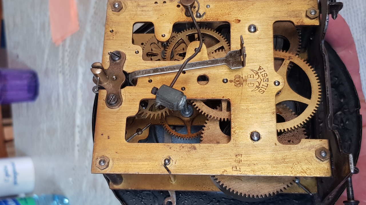

Нужна шестерня Gustav Becer P42

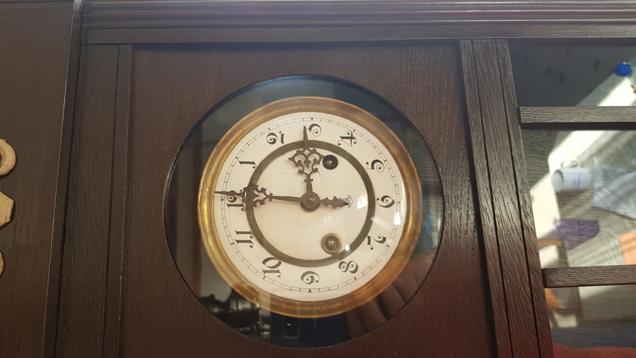

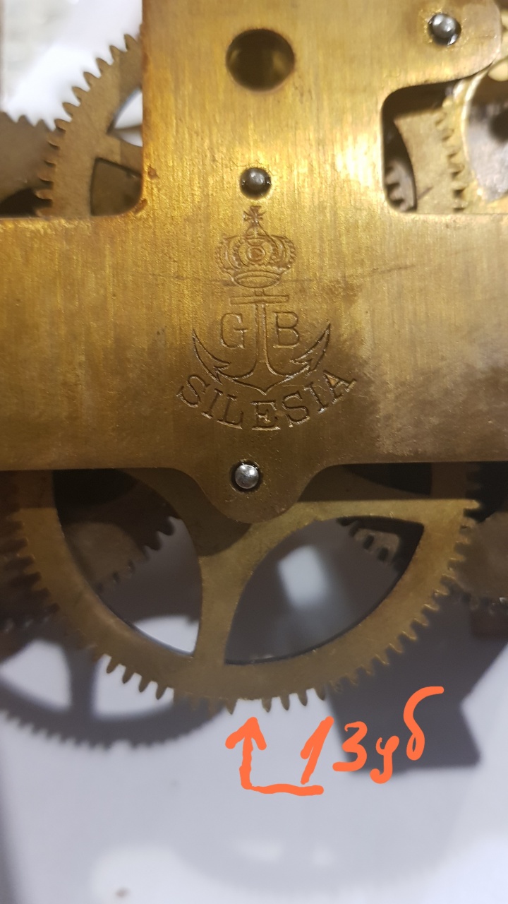

Добрый день пытаюсь восстановить часы . Сломан зуб на шестерне может кто подскажет где приобрести. Механизм Gustav Becker p42 .

Сообщение от ALEXSLON Посмотреть сообщение
Так проще и быстрее будет вставить новый, чем найти.
У меня есть, но я в Барановичах.
Далековато.

Старый 17.10.2018, 15:12
ALEXSLON ALEXSLON вне форума
Регистрация: 17.10.2018
Адрес: ГОМЕЛЬ
Сообщений: 3
Сказал(а) спасибо: 6
Ищю как это сделать самому . Боюсь что бы не испортить. Сам в этом деле пока профан. Изучаю форум инфы очень много полезной . Как именно восстанавливают шестерни пока не нашел , рою . Очень хочеться востоновить .

Прочтите книги по часовому делу, в них этот процесс довольно просто и подробно описан.
https://german242.com/books/books.htm
Пинкин "Ремонт часов", как вариант.
С уважением, Александр

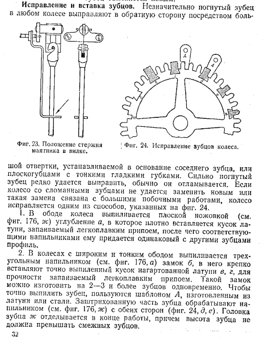

Сообщение от velorius Посмотреть сообщение
Это ремонтируется. Чем больше расстояние от полотна колеса до смежных частей (платин, других колес) - тем легче ремонт. Методика ремонта подробно описана в любом учебнике по часовому делу и не раз в этом форуме. Умеючи, ремонт займет 1-1,5 часа.

Всем большое спасибо. Нашел как вставить зуб шестерни. Буду пробовать .

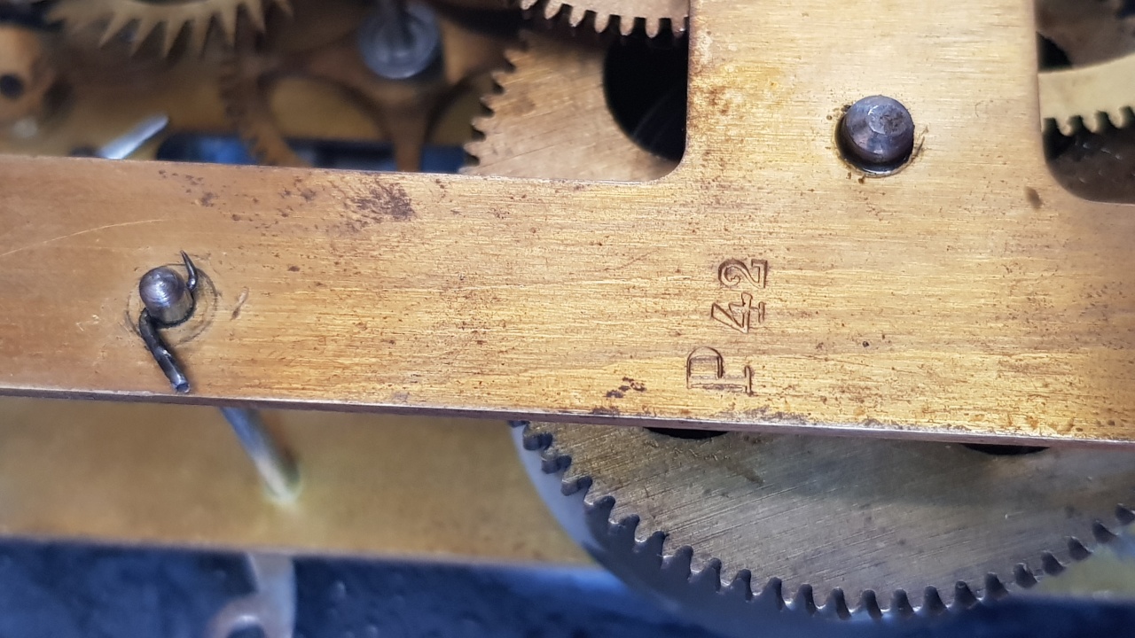

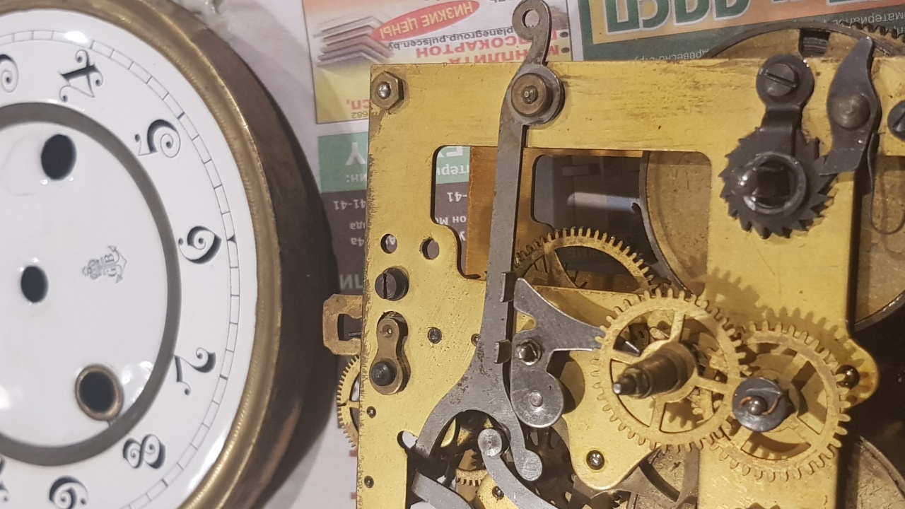

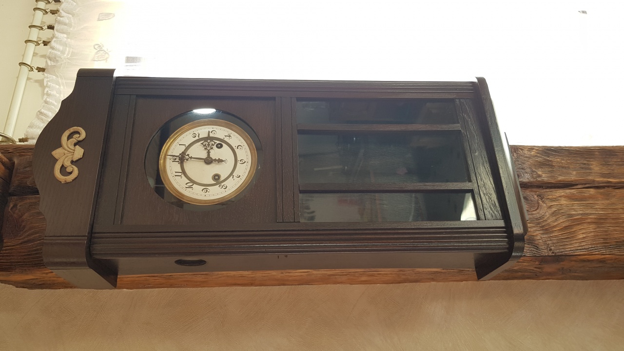

Уважаемые ГУРУ если можно пару комментариев про состояние механизма ? Может кто год определит на взгляд по клейму серийного номера нет .

Добрый вечер.
Я полагаю середина-конец 20-х годов.
Кстати механизм и корпус от разных часов.
Посмотрите http://www.greenfieldclockshop.com/c...boardman-4.jpg
http://www.catesclockrepair.com/yaho...1932_large.jpg
Слайд-шоу последовательности ремонта в 20 картинках с текстовым описанием - http://rowlandofcambridge.blogspot.c...seful-and.html
С уважением, А.Малышев

Сообщение от Сергей Дмитриевич Посмотреть сообщение
Вношу поправку в своё определение.
Механизм изготовлен примерно в1908-1914 г.г.
