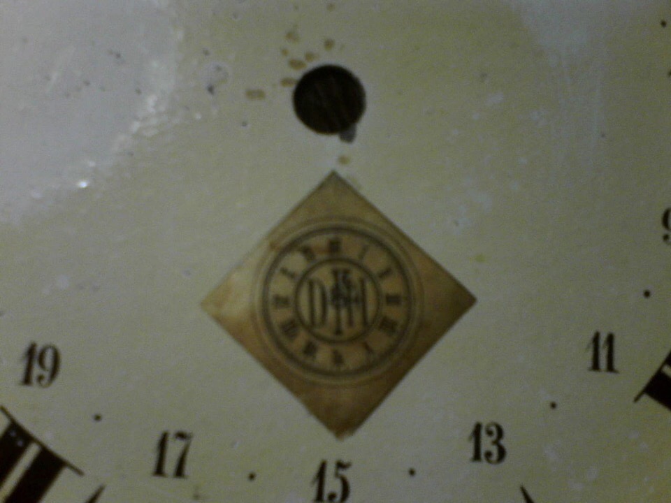

Добрый вечер!
прошу помочь распознать марку настенных часов.
Часы от деда.
Поиск по фото и по видимым буквам на эмблеме результатов не дал.
Спасибо!

Чем-то напоминает лого Friedrich Mauthe, но причём тут буква D?

Маркировку на механизме смотрите. Наклейка на циферблате может быть от продавца.

Эта наклейка изначально была сзади циферблата, а принадлежит она циферблатной мастерской, сотрудничавшей, обычно, с фирмой LFS. Часы-то, судя по всему, цепные, механизм на деревянных платинах?

Судя по циферблату стоит недельный мех-м LFS с календарём. У меня тоже есть циферблат с такой наклейкой.
