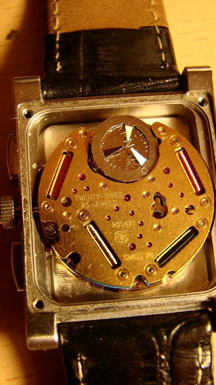

Здравствуйте, не могу найти ни кнопку, ни поддавку на этом механизме чтобы снять заводную головку. Хочу поменять стекло на них, нужно извлечь механизм, на других Frederique Constant такой проблемы не возникло, а тут не могу разобраться..

там стрелочкой указано окно поддавки . головка в 1 положении. окно малого диаметра т.е инструмент нужен очень тонкий.

Спасибо, разобрался, тут стоит механизм ETA 251.471, кнопки, поддавки нет, головку нужно снимать когда она в положении 1(прижата к корпусу), надавливая в окошко на детальку.
