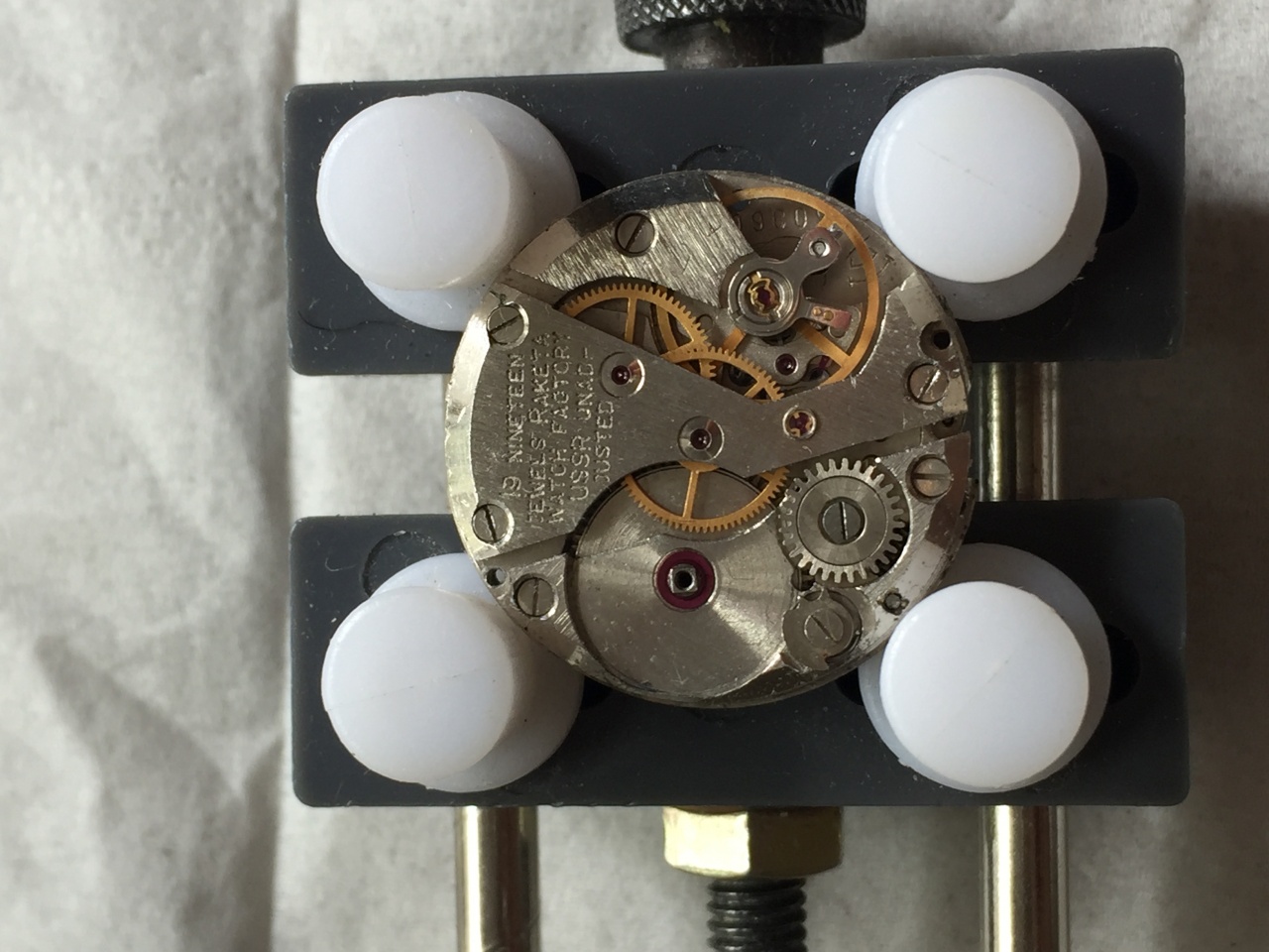

Что за механизм 2609?
Этот механизм с доп камнем для барабана стоял в обычной ракете. Что это за улучшенный такой мех?

На 2609.Н и ранних 2609.НА такое было.
А ваш механизм, судя по надписи, экспортный,видел информацию,
что с такой надписью для американского рынка.

Это одна из самых первых версий 2609НА еще с камнем на оси барабана. Встречается редко, но не раритет. 70-е годы. Мост стоит от экспортной партии. Но встречал подобные механизмы с камнем на барабане и с обычными стандартными мостами. Формально это 20 камневой механизм, а не 19 камневой как стандартный 2609НА.

Это случайно не 2609.НП? Встречал пару раз НП - у него в обоих экземплярах стоит этот камень.

Вам уже неоднократно говорили, что на НП дополнительных камней не было.
Камень на оси барабана - особенность ранних Н и НА. НП-шки пошли позже.

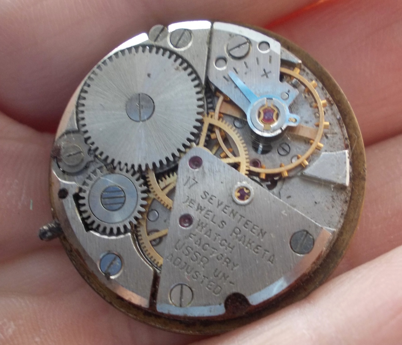

Недавно проходила Балтика с аналогичными надписями на ангренажном мосту.

Сообщение от uvarrov Посмотреть сообщение
А у Вас фото со стороны циферблата нет? Интересно какие были надписи.
Собственными глазами видел лет десять назад. Именно НП на мосту и камень на оси барабана. Или там поменяли мосты?
Надписи на обоих экземплярах выглядят сделанными вручную. Как-то это странно.
